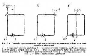

Если эти два контура независимы друг от друга, то открытый расширительный бак я должна установить на уровне который выше контура подачи от котла к теплоаккумулятору или все же нужно его располагать выше верхней точки системы отопления?
Гость_канавостроитель_*
сообщение 27.9.2016, 18:36
Сообщение #42
Они независимы только по действиям.
Да, выше верхней точки системы отопления.
Хотя наблюдал систему, в которой открытый расширительный бак располагался в котельной, в цоколе здания.
Но если по "букварю" то такой бак должен быть выше системы.
Да, и есть варианты:

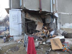

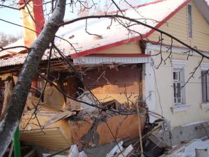

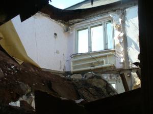

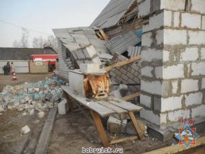

Так никто, похоже и не хочет рассмотреть вопрос: "Куды бечь?", когда при работе котла на "форсаже" - остановится насос.
А может не думать "как вовремя сбежать", а сделать гравитационную циркуляцию между ТТкотлом и ТА?
Цитата(jota @ 26.9.2016, 17:38) *
Заниженная обратка - гарантирована. А это значит конденсация и коррозия теплообменных поверхностей - срок жизни котла резко уменьшается.
Да. Обратка будет занижена по температуре. Да, особенно это будет опасно для котлов с чугунным теплообменником.
Но, если поставим трехходовый смеситель на байпасе для предотвращения холодной обратки, то эта схема не позволит осуществляться гравитационной циркуляции между ТТкотлом и ТА. Т.е. только с насосом
И тогда опять возникает вопрос: "Куды бечь?!", когда аварийно остановится насос. smile.gif
Проектировщики нижеизображенных котельных, тоже надеялись, что насос будет работать как Солнце светить, т.е. всегда в обозримом прошлом и будущем миллионы лет...
Сообщение отредактировал Inchin - 27.9.2016, 22:11

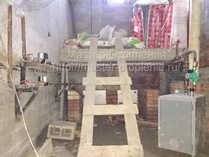

Вот реальный пример обвязки ТТкотла с ТА. Слева вверх уходят стояки отопления дома с ПЦ, т.е. вторичный контур ТА.
Фото прислано заказчиком для авторского надзора. Самостийность монтажников (вот любят же они проекты "модернизировать"!) с расположением крана на подаче котла до отвода на РБ, с вертикальными осями насосов и лишним насосом была устранена. Поэтому не нужно на них тыкать. Фото не для ВДНХ, а для примера обвязки ТТкотла с ТА.
Эта система прослужила успешно сезон и уже служит второй в суровых климатических условиях Западной Сибири.
В следующем 2017 году к вторичному контуру ТА, можно будет легко присоединить газовый котел, когда к дому обещают подвести газ.
Сообщение отредактировал Inchin - 27.9.2016, 22:31

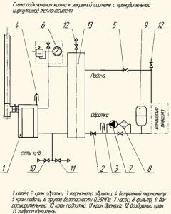

Абстрагируясь от схемы ТС, для отопления частного дома хотел собрать нижеприведённую схему, дополнив её лишь парой кранов на входе-выходе цепочки ЦН-фильтр. Что скажете?
ТА-гидрострелка стоит неправильно по уровню (должен быть выше котла). И какой оно ёмкости планируется?
Считаю, что от ТТкотла труба к "открытому" РБ должна идти практически сразу от выхода подачи из котла. А на нарисованную группу безопасности не стОит надеятся. Котлы бывает взрываются даже при продублированном клапане сброса аварийного давления. Не срабатывают "подрывники".
Смотрите выложенное мною фото. Где повязана красная тряпка - там труба уходит вверх к "открытому" РБ.
Чем Вас открытый РБ не устраивает?
Цитата(B_master @ 27.9.2016, 22:37) *
И, по моему, в данном случае, даже при аварийном заклинивании ЦН аварии произойти не должно, т.к. в цепи котёл-гидрострелка нет вовсе насоса.
Может и будет. Зависит от того, как вырастет давление в напрасно проектируемой Вами закрытой системе.
А чтобы была ЕЦ между котлом и ТА, нужно правильно рассчитать гравитационный напор, арматуру и диаметр труб.
Но тут закрытая система, немного другая ситуация. Хотя, опять же, на мой взгляд, не обязательно в ней создавать большое давление, можно заполнять её не из магистрали, а, например, из подобия открытого РБ, а после полного заполнения системы просто перекрыть кран, идущий от него. Кстати, а при расчёте объёма необходимого в данном случае закрытого РБ нужно учитывать ёмкость гидрострелки? Просто давольно приличного размера РБ получается...
Уже писал, что считаю закрытый РБ недопустимым для ТТкотла.
Если нужен Вам закрытый вторичный контур с давлением 2 Бара, так сделайте в ТА теплообменник.
А в первичном делать закрытый РБ - это для самоубийц.
Если ТА с теплообменником, то не нужно. Только объем вторичного контура.
Если ТА без теплообменника, то РБ по моему убеждению должен быть открытый.

повторюсь еще раз, на какой все таки высоте стоит размещать РБ? Выше подачи с котла в ТА, которая размещается на 1-м этаже, либо поднимать его на 2-й этаж выше верхней точки СО?
сообщение 28.9.2016, 22:12
Сообщение #56
Над системой отопления. Если точнее, то выше верхней точки системы отопления. Причём не стоит, а следует.
Уже был ответ см. #4 п.2
Не устраивает вот чем: открытая система - это всегда свободный доступ кислорода в воду и, соответственно, в теплообменник котла, стенки ТА, короче - везде. А это - коррозия, котёл то - стальной.
Почему? Ну давайте рассуждать логически: котёл длительного горения имеет ёмкость теплоносителя - 70л. Рабочая температура теплоносителя в режиме рабочего горения ориентировочно +50...60гр. Ёмкость ТА - 230л. Кроме того, если даже предположить, что авария ЦН произойдёт на "взлёте" котла, то, во-первых, он не в состоянии будет вскипятить теплоноситель в ТА, даже если ничего не делать, а во-вторых, всегда можно "придушить" такой котёл, прикрыв заслонку забора воздуха.
А зачем это надо? Зачем вообще в теплообменники радиаторов нужно нагнетать 2-6-16 бар? Зачем??? Чтобы их раздуло?
Сплошь и рядом их ставят, не понимаю, почему это плохо? ТА без теплообменника.
Думаю, проблема с поступление кислорода в РБ - решаемая. Согласитесь, ведь не обязательно "открытый" РБ должен быть без верхней крышки как тазик. Советую делать его герметичным, но с уровнем-переливом (как в бачке унитаза перелив организован). И выход перелива пускать через сухой сифон из РБ в канализацию. Тогда в РБ кислород из атмосферы практически не будет поступать. Но в РБ давление не сможет быть выше атмосферного.
Т.е. хоть и называю РБ "открытым", но имею в виду именно вышеописанную его конструкцию. Поэтому, возможно, слово открытый, нужно брать в кавычки.
Это совершенно справедливо, но производители котла уже сделали резьбовые входы-выходы из него, есть ли смысл ставить трубы бОльшего диаметра, нежели эти самые выпуски?
У патрубков ТТкотла, будь они сделаны хоть 1" вместо 2", есть только местное сопротивление. Плюс сопротивление теплообменника само собой. А к общему сопротивлению первичного контура будет еще добавляться и удельное падение цирк.давления в трубах до ТА и обратно.
И на трубах "набегает" чаще всего гораздо большее сопротивление, чем на зауженных патрубках и на неполнопроходных кранах и на теплообменнике котла.
Поэтому, часто имеет смысл делать диаметр труб от котла больше, чем диаметр патрубков. И краны на котле поэтому часто бывает можно использовать для удешевления со стандартным проходом или даже меньше типоразмером.
Вы правы. Но давайте как-раз логически. Поставим априори, что система должна иметь "защиту от дурака". Поэтому, для безопасности эксплуатации и считаю, что теплоёмкость воды в ТА должна быть такой, чтобы взять в себя энергию сгорания максимально возможной закладки топлива в ТТкотел.
Исходя из этого можно подсчитать, какая емкость должна быть у ТА-гидроразделителя.
Теперь об открытости РБ. ТТкотел при приближении к температуре закипания уже начинает "пускать пузыри" в патрубок подачи и завоздушивает систему. Если РБ открытый, то он выполняет функция автовоздухоотводчика и система не завоздушится.
Если же РБ закрытый, то есть вероятность, что завоздушится насос со всеми вытекающими последствиями вплоть до взрыва котла.
Т.е. открытый (условно открытый) РБ выполняет две важные функции. Не даёт завоздушиться насосу, расположенному на подаче, и не даёт давлению в теплообменнике ТТкотла вырасти до величины, при которой теплообменник ТТкотла взорвёться как мина. Фото последствий взрыва котлов выкладывал выше по теме.
