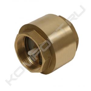

Inchin, Вы меня практически убедили! Действительно, намного надёжнее и безопаснее иметь такой вариант РБ, единственное - закрытых РБ везде как грязи купить можно какой пожелаешь, а открытых РБ не видел ни разу в продаже. И разве через сухой сифон (как я понял - водой его заполнять бессмысленно, она всё равно сама оттуда испарится) кислород не будет беспрепятственно поступать в систему из канальи? Может, я не правильно понял Вашу мысль? Ещё один минус этой системы - необходимость тянуть ветку "канашки" ещё и к РБ, который, например, в двухэтажном доме должен быть , полагаю, наверху, т.е. под крышей, хотя в принципе, там же фановый стояк всё равно идёт, в него можно врезаться... А ёмкость такого РБ должна быть какой? Глянуть бы эскизик такого РБ....
Цитата(awlan @ 29.9.2016, 16:22) *
Для стабильной работы СО. Гидрострека, буферная емкость - это как камера статического давления, поэтому надо ставить насосы "ИЗ", а не "В".
Современные насосы спокойно работают до +110С, у Вас расчетный режим +80С.
Благодарю за дельный совет, так и сделаю. Фильтр также на подачу ставить перед насосом или пусть он на обратке остаётся?

Знаю такую проблему. Их в продаже и не найдете. Так же как и шаровых поплавковых обратных клапанов для ТТкотлов. Китайцам нужно предложить. Они быстро наладят производство.

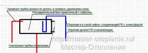

1. "Сухой" сифон, это не обычный сифон без воды, а клапанный, в котором из канальи газ перекрывает не гидрозатвор, а клапан. Поэтому кислород из канальи не сможет поступать в РБ. Ведь иначе бы "сухие" сифоны пропускали вонь в санузлы из канальи.
Давайте вместе подумаем, насколько удачна эта идея использовать "сухой" сифон. Ведь нужно еще придумать, как не допустить в РБ уменьшения давления ниже атмосферного при остывании теплоносителя. Ведь в сухом сифоне (насколько понимаю) стоит обратный клапан типа резинового в противогазе. И будет ли он открываться при большом перепаде, т.е. при падении давления в РБ.
Можно конечно использовать обычный сифон, но тогда придется следить, чтобы в нем не испарялся и не срывался гидрозатвор.
2. Можно опустить трубой от РБ в котельную.
3. Для воды - от 5% емкости обслуживаемого контура.
4. Выкладываю схематично -
Сообщение отредактировал Inchin - 30.9.2016, 17:31

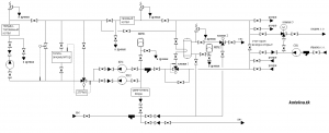

Ну то-есть теперь, после всех ужосов кашмаров, ув.Автор понимает, что его схема имеет право на осуществление? И возможно, даже с обнакновенным мембранным баком.
С маленькой добавкой о ИБП, который подберут электрики по условию от ув.Автора. ИБП, который обеспечит бесперебойную работу циркуляционника на 3-5 часов.
________________________________________________________________________
Где взять деньги на ИБП? Не 50 тыщщь конечно. Поменьше весьма.
Ну вот где их взять?..
Могу привести ув.Автору его же схему, если что
Сообщение отредактировал канавостроитель - 2.10.2016, 0:00

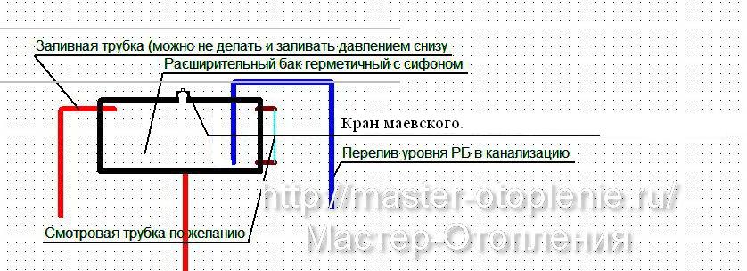

В принципе, конструкция не сложная, можно и самому сделать, даже бак на примете имеется, рессивер с паравоза, на вскидку - литров 70-80. Но, поправьте если ошибаюсь, но в схеме этого расширительного бачка есть недостаток. Давайте по пунктам:
Итак, начало, мы открываем кран и начинаем заполнять систему. Всё пучёчком, воздух через лепестковый клапан исправно стравливается в каналью.
Далее - уровень налит, кран подачи перекрыли, начинаем топить котёл. Вода в РБ расширяется, опять же излишки воздуха стравливаются туда же, в каналью. Полёт нормальный.
Но, вот, например, котёл остывает, вода, соотв., за ним, куда деваться разряжению воздуха в верхней части РБ? Лепестковый клапан давление же не выровняет?
И, безотносительно к этим умозаключениям, можно ли ставить такой ОК в данном случае или нет?
Хотя, я вот тут подумал, ну разряжение, ну и что? Не сомнёт же оно РБ? А отопление будет работать и при отрицательном давлении, один знакомый мой утверждал, что с точки зрения теплофизики, так даже лучше.

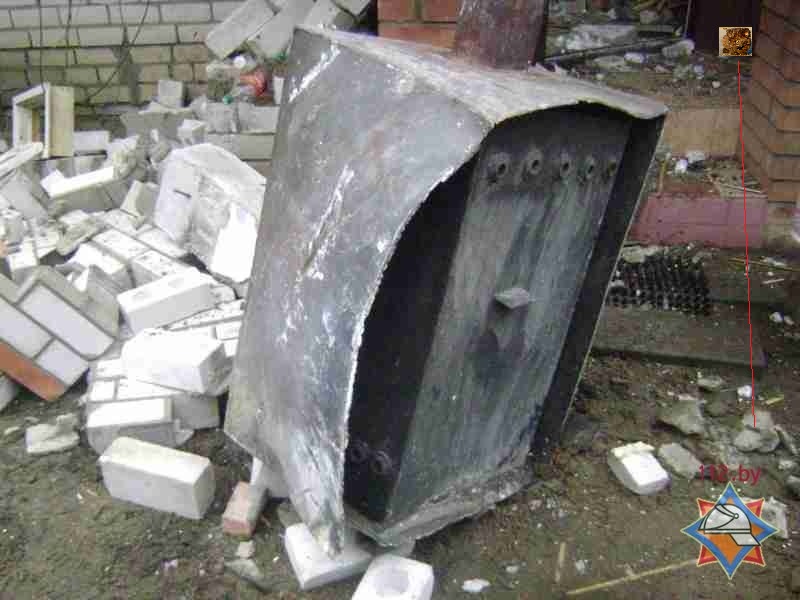

Предполагаемая причина разрыва – нарушение правил эксплуатации теплогенерирующих агрегатов и устройств (отсутствие воды в системе отопления).
http://mchs.gov.by/rus/main/events/news/~p...txt.txt.txt.txt

Inchin, а если в схему предложенного Вами РБ внести изменения? Вот накалякал, подредактировав Ваш эскиз. Вместо колена в РБ, смысл которого мне не ясен, если оно сухое, делаем трубку почти до низа бака, а вверху делаем кран Маевского, чтобы, открыв его, заливать воду в систему. После заливки его перекрываем, вода в выпускной трубе будет на уровне таком же, как и снаружи её. Но кислород из воздуха по ней не попадёт в систему, даже если на выходе не будет лепесткового клапана. При начале работы котла из-за повышения уровня воды в РБ часть её, неизбежно уйдёт по трубе в каналью, но после выхода на рабочий режим, по моим прикидкам, далее утечек её уже происходить не будет. Что думаете?

Inchin куда то пропал. Так и не понятно, можно ли использовать РБ того исполнения, что я приводил выше или надо делать только так, как нарисовал сам Inchin. Просто я реально не понимаю смысла того сухого сифона, что он привёл на своей схеме. Он никак не защищает систему от попадания атмосферного воздуха внутрь РБ.
А вы сами что думаете?
Зачем вам заполнение делать именно в РБ? вас в обратную магистраль не устраивает чем?
РБ на вашем и не вашем при залипании\закисании маевского каким становится?
зачем все эти за уши притянутые изгибы синей трубы? Для увеличения трудоемкости исполнения?
И синяя до низа РБ- осадок взмучивать?
4- х труб более чем достаточно,хотя в "дно" не помешала бы одно( без выступа над дном)- промывать РБ в кой веки раз.
типовый альбом с РБ рисовали весьма грамотные люди и учитывали в исполнении весьма много факторов, даже выстреливающих раз в сто лет- возьмите альбом и сделайте. А коль сильно не нравиться , то заварите ему крышку- коль верите в безотказность крана маевского и пробуйте на себе силу веры.

Труба эта синяя на эскизе такой формы, чтобы не было непосредственного сообщения воздушного кармана над уровнем с теплоносителем в РБ с кислородом из окружающей атмосферы, вот и всё. А кран маевского нужен и вовсе для того, чтобы, открыв его, заполнять систему через заливной патрубок, а затем его закрывают и он закрыт до след долива жидкости. Избыточное давление в баке уходит через синюю трубу в канашку, чего же тут не ясно? Можно заливать не через отдельный патрубок, а через трубу обратки? Ну конечно можно, только не удобно, если нет напорной магистрали или заливается не вода, а антифриз, к примеру. Или же вода, но подготовленная, а не водопроводное гуано. После залития кран перекрыли и всё.
Канавостроитель, поясните Вашу мысль поподробнее, если не трудно, про предзакипание. Что не так в случае применения подобного РБ?

поймите, у Вас открытая СО, т.е. с открытым РБ. Он(РБ) обязан непосредственно сообщатся с атмосферой.
Ну есть же ГУГЛ наконец, наберите "открытый расширитеьный бак для отопления" (картинки).
А товарищ(который пропал) это видимо "теоретик", иначе не рисовал бы такой ерунды.
