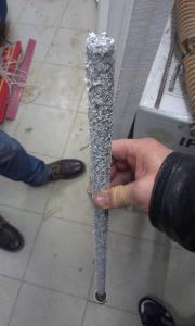

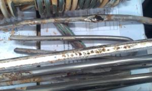

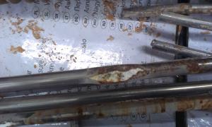

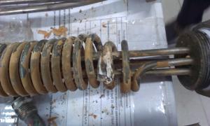

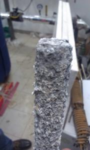

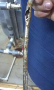

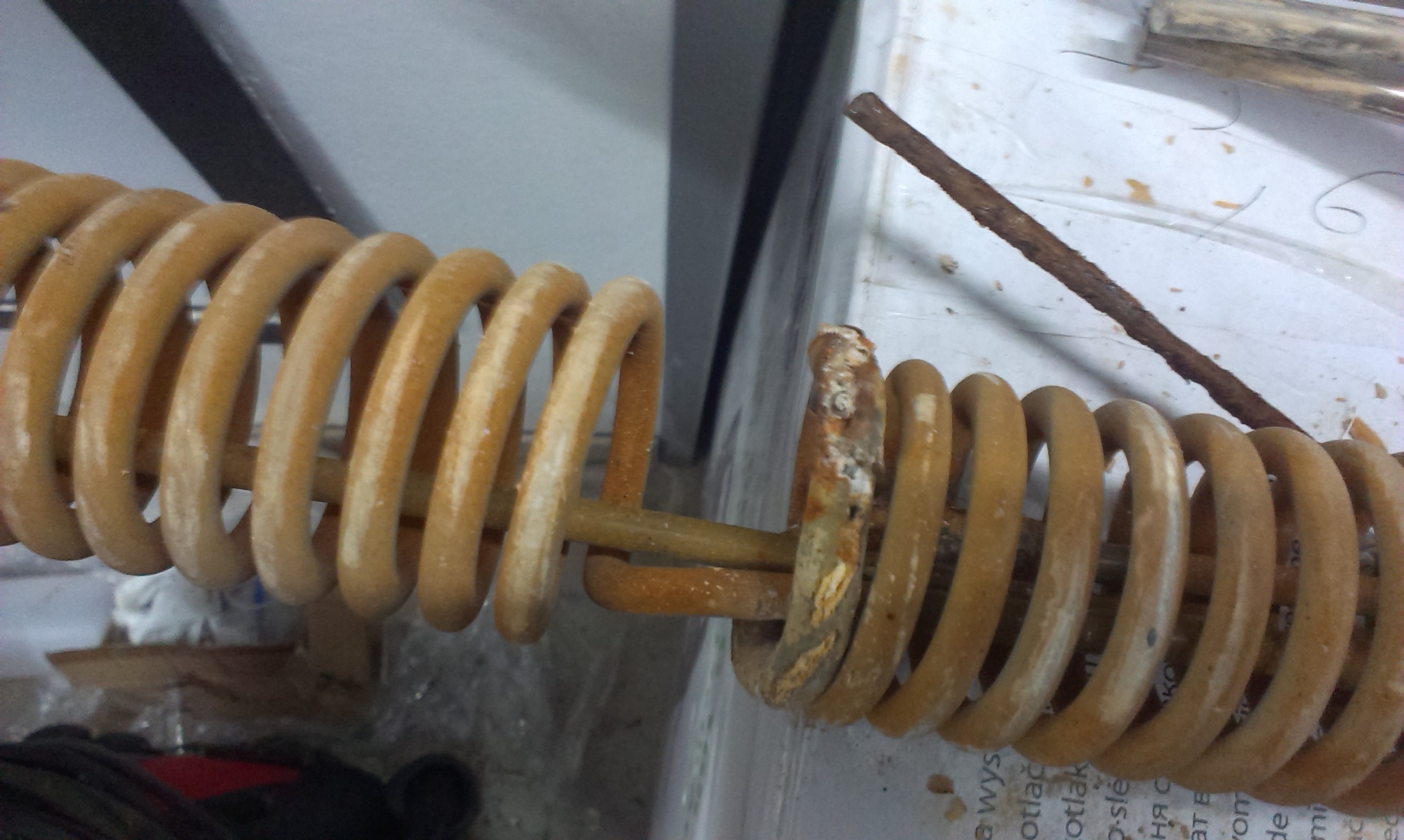

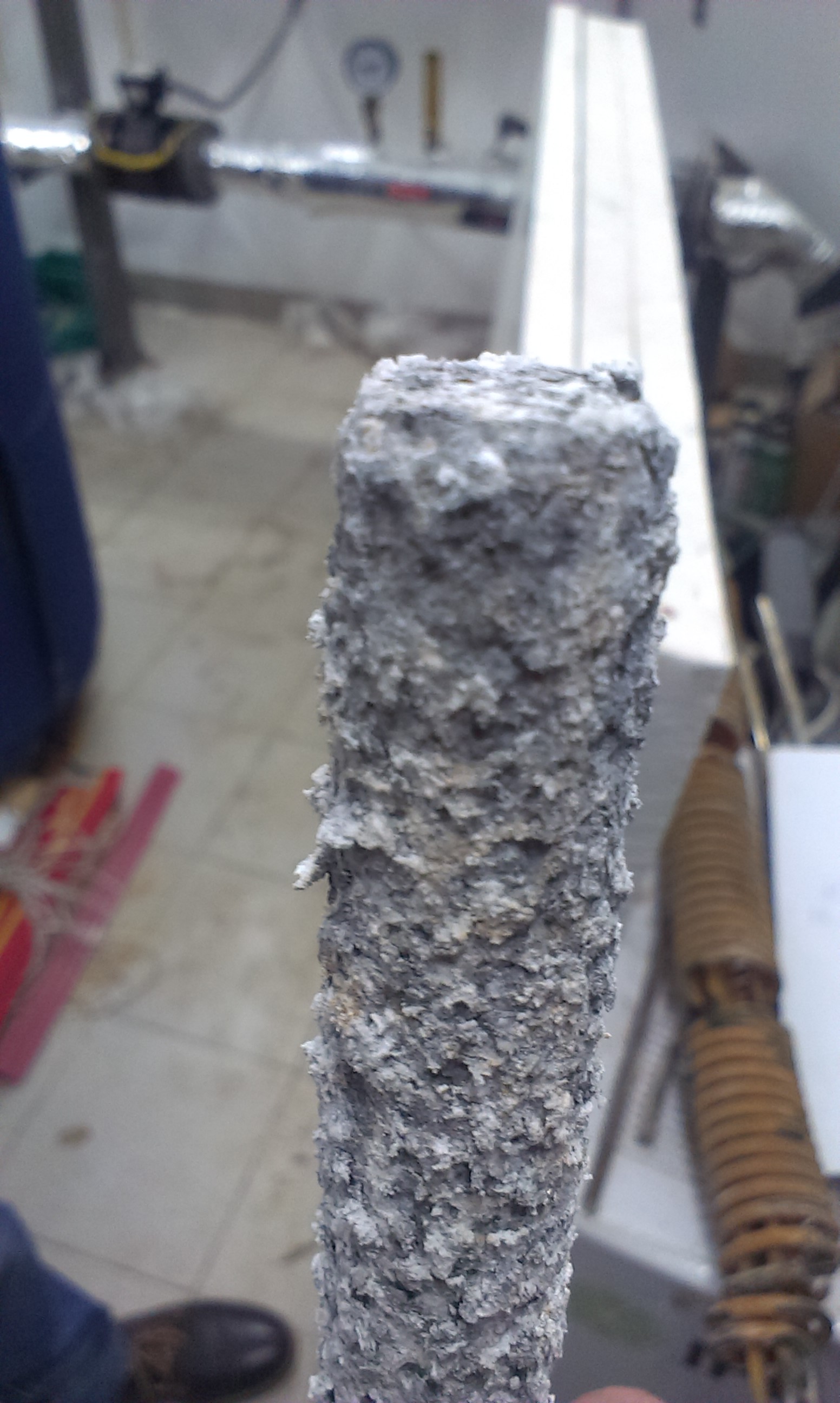

Здравствуйте коллеги!
Сталкивался кто либо из Вас с регулярным перегоранием ТЭНов с эффектом разрыва корпуса нагревателя? С завидным постоянством, где то раз в месяц. Всех подробностей не знаю, ко мне недавно обратились. В качестве наглядного пособия имеем три трехфазных прибора:
- витой, предположительно латунный.
- прямой, из плоховатой нержавейки, весь в язвах и разорванный вдребезги, с ржавчиной на язвах, слабо но магнитит.
- прямой, из хорошей нержавейки, без язв, без накипи, но край пришлось отпилить и оставить в баке, не смогли достать как вывернуло.
Бак кубовый, из нержавейки, под давлением водопровода, ТЭНы в основании бака, установлены горизонтально, над ними в метре термостат, на 45С.
Посоветовали прицепить диоды, ТЭНы горят так же.
Нет защиты от работы без воды, это тоже одна из возможных причин, ДРДэшку поставим обязательно. Накипь не успевает обрастать на поверхности, горят быстрее.
Но, с подобным вопросом об регулярных заменах нагревателей пишут хоть и не часто, но без ответно, причем, люди гарантируют постоянное наличие воды в своих котлах.
А ТЭНы горят и горят. В разделе "электроснабжение" нашел тему десятилетней давности, тоже подвисшую.

Интересный вопрос. Все, что приходит в голову:
1. Проверить напряжение питающей сети, поставить ограничитель тока (до паспортных данных);
2. Проверить всю нулевую линию от ТЭНов до ВРУ;
3. Проверить воду на содержание кислорода, возможно такое превышение, что гвоздь за месяц растает;
4. Поставить медный анод и проверить заземление бака;
Удачи в поисках решения.

как по мне, так это похоже на сквозную коррозию.
вода сочится через микродырочку, насыщает песок-наполнитель тэна, потом тэн начинает греться и оболочку рвет избыточным давлением образовавшегося пара.

Это верно для одного из этих тэнов, он действительно имеет язвы на поверхности. Но два других чисты чище некуда, без намека на коррозию.

Результат кипения. Нужно температуру снижать - не выше 90.

Работать то будет и немало, только ресурс на порядок снизится. Именно так часто разваливаются ТЭНы чайников, у которых ресурс всего пару тысяч часов работы. Во время кипения большая разница температур на поверхности ТЭНа. Нужно проверить реальный режим эксплуатации котла -имеет ли место такой факт. А кипение может быть и локальным, не по всему объему, если ТЭНы в "слепой зоне" от теплоотводящего потока.

Народ склоняется к двум причинам перегорания тэнов:
1. электрохимическая коррозия - язвы на поверхности одного из тэнов видны безоружным глазом.
2. обезвоживание организма из-за отсутствия защиты соответствующей.
Промелькнула информация об "сухих" тэнах, кто-то встречался?

Рекомендую все-таки "обмерить" наружную поверхность Ваших ТЭНов и засечь развиваемую мощность. Если поделить мощность на поверхность получите в результате больше 15 Ватт/см - "сушите весла" и не ищите "барабашек" в воде. Можете не верить.

Если подводимая к поверхности нагрева мощность превысит критическую плотность теплового потока, то происходит кризис кипения - при этом теплосъем резко (скачком) падает, а подводимая к нагревателю эл. мощность никуда не девается и разогревает его до полного разрушения (перегорания).

Вот еще информация к размышлению.
На днях сгорел еще один ТЭН, был на 380, соединен "треугольником", проработал недели две.
Вместе с ним достали магниевый анод, который тоже проработал две недели. Анод весь в язвах, глубиной до 3-х мм, сверху продукты взаимодействия металла анода с водой, соли какие то, но не накипь.
Что же их жрет то? Вода водопроводная, чистая, артезианская, ее весь город пьет. Может металлы бака и нагревательных элементов как то "не дружат"?
