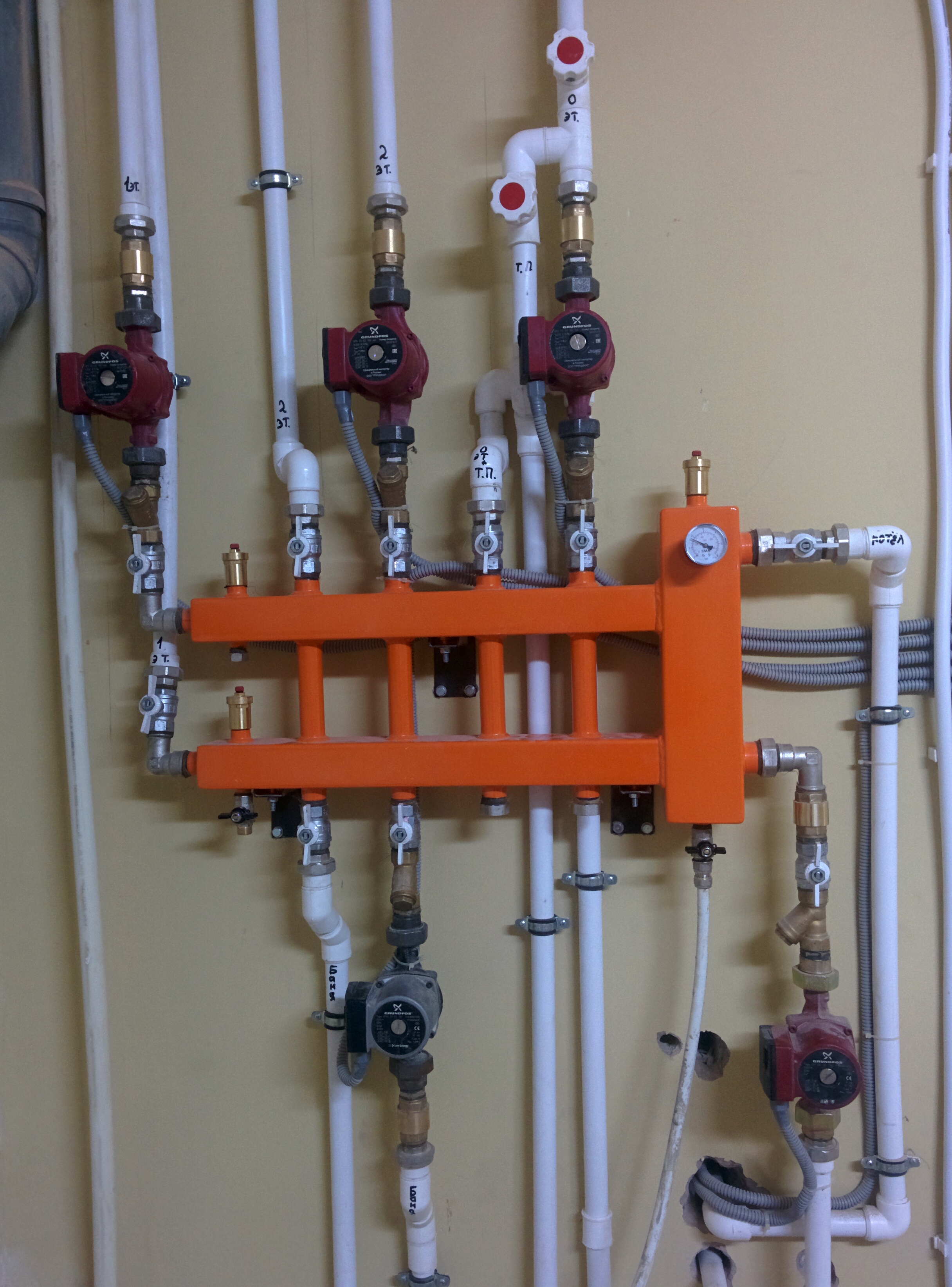

Завоздушиваеться система отопления частного дома!Помогите найти причину!1,2,0 этаж алюминий+полипропилен,на баню уходят железные трубы а там чугунные радиаторы!Залита водопроводная вода(центральная).
Что только пе пробовал уже!закрытая система!стоит гидравлический распределитель!каждый этаж идет отдельным контуром!везде где надо стоят авт.воздузоотвочики!система работает уже 1,5 месяца!каждые 3-4 дня приходиться на 2 жтоже стравливать воздух!как быть?думаю дело в чугуне и железных трубах!т.е.в бане(

Дело в алюминии, поднесите горящую спичку когда будете очередной раз травить "воздух", и все поймете. Только занавески не сожгите и дом не спалите.
Алюминий, окисляясь, забирает из молекулы воды кислород, а водород в чистом виде накапливается в батареях и верхних точках.
На форуме об этом много говорили, можете "поиском" собрать тематику.

Цитата(Vovka_2233 @ 1.10.2016, 21:03) *
Извини,не мог бы описать пути выхода!
Легко, друг!
Замени алюминиевые батареи на биметаллические и будет тебе счастье.

Можно еще с водой поколдовать, подобрать правильный ph, но в итоге, набив хорошую шишку все таки замените приборы.
Есть еще вероятность, что нутро батареи обрастет какой нибудь дрянью и реакция прекратится. Но в это нужно сильно верить и долго ждать.

Подкислите органикой до рН6...6.8 (ортофосфорная, муравьиная, лимонка).
сообщение 2.10.2016, 1:23
Сообщений: 33879
алюмяшка беспорно "козлит" .
Но второй вариант проблемы- несчитанная система и есть вторичное вскипание. Поднимите давление в системе(если есть чем) до 2.0 бар-2.5( на подаче). Больше не нужно- если далее будет воздушить, то это чисто люминь ваш - играть рН надо.
Поднятие давления проблему не решает- оно её нейтрализует т.е.типа прячет не устраняя(но вскипания не станет),но таки лучше сперва химией добиться нужного рН.

Наводящие вопросы: 1). Котел какой установлен, настенный со своим расширительным баком?
2). Подпитка системы не автоматическая случаем?

Котел протерм клом50 напольный с чугунным теплообменником! Подпитка вручную!от центрального водопровода!

Если все советы не дадут результата, попробуйте заменить расширительный бак на более емкий. С увеличением давления, как подсказывали выше.
