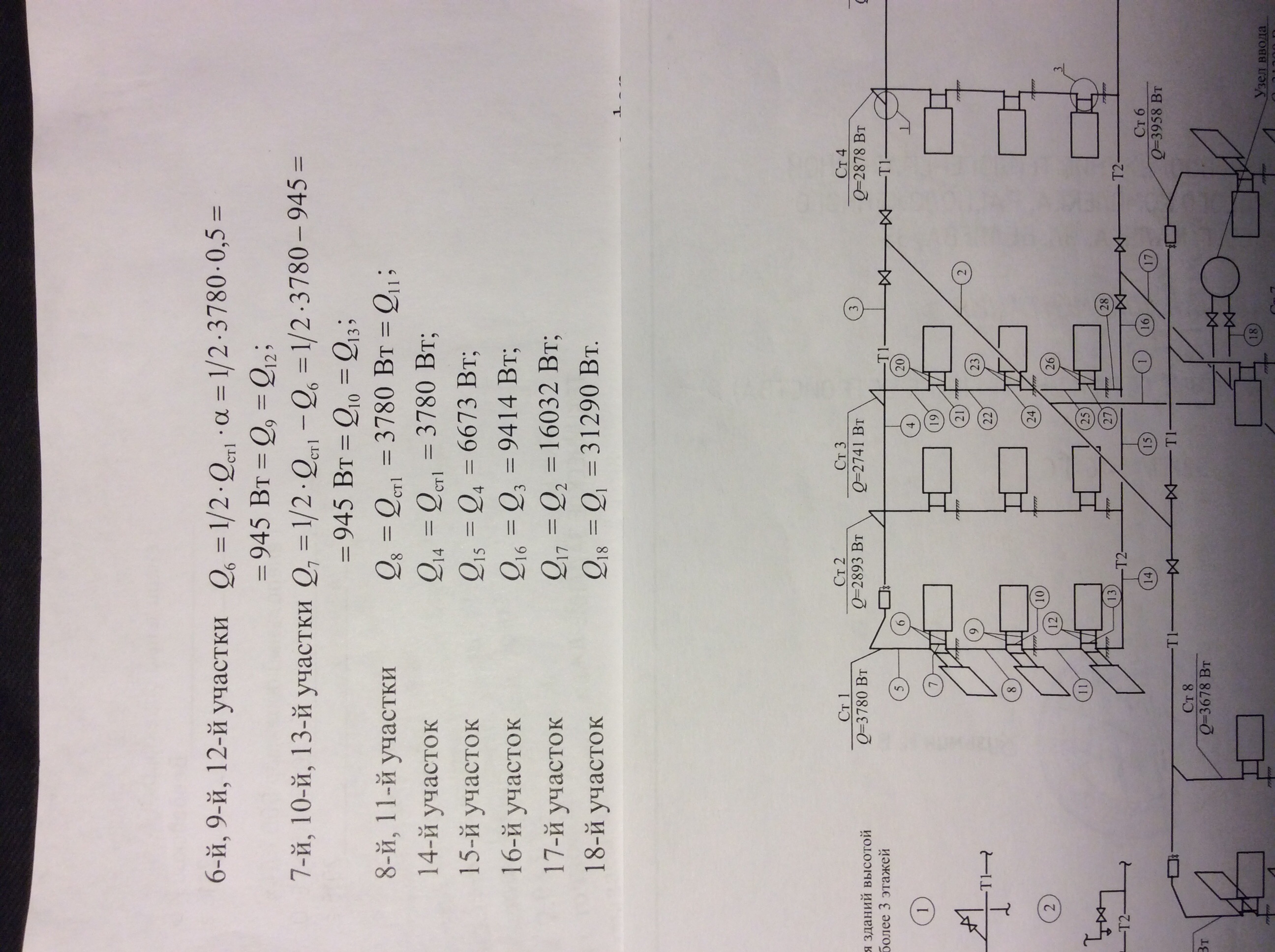

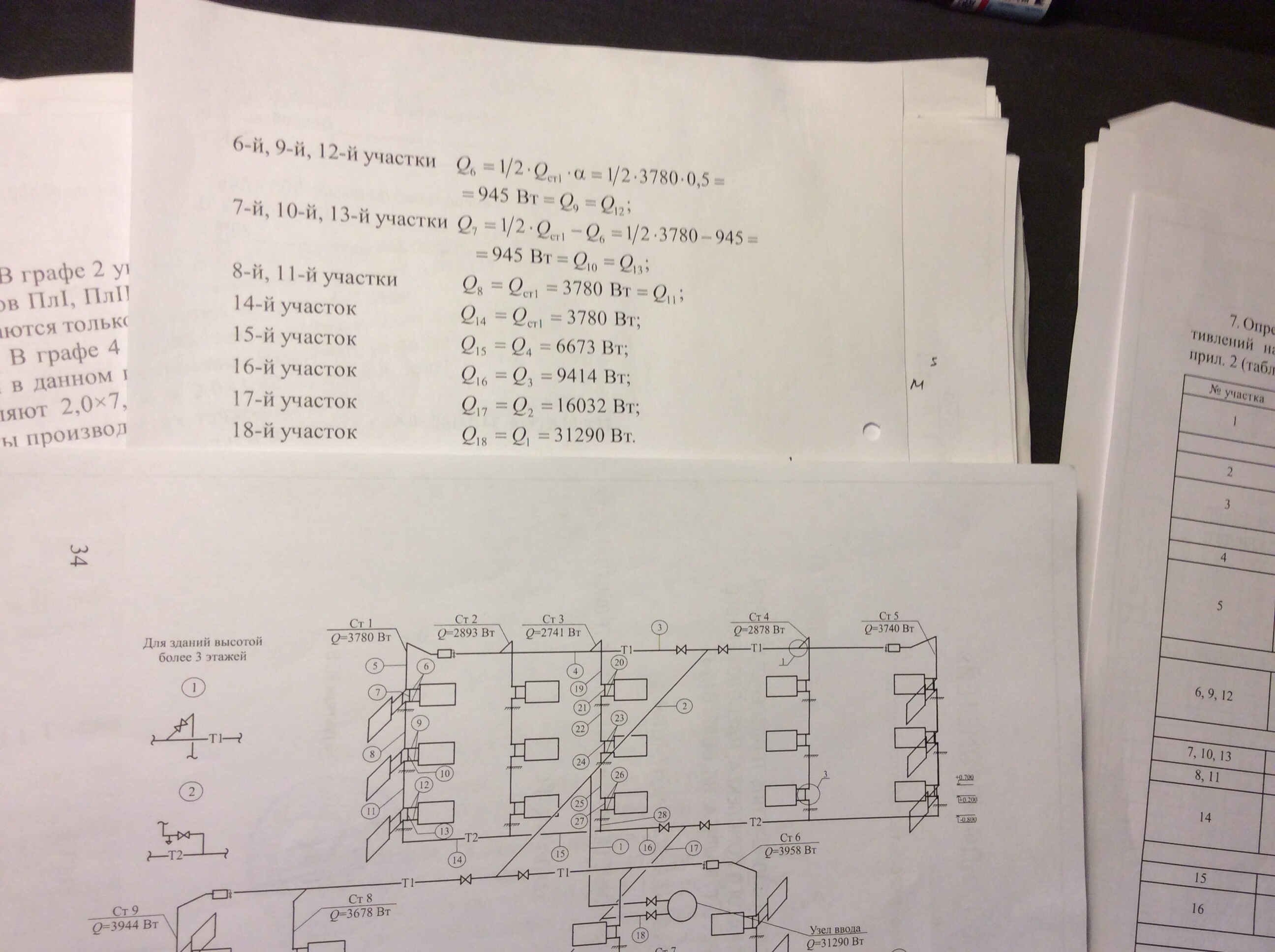

Здравствуйте! Пытаюсь разобраться с гидравлическим расчетом однотрубной системы отопления. В одном примере расчёт тепловой нагрузки на участках подводки к отопительному прибору считают как 1/2 Q *альфа. Подсоединение к стояку двустороннее. Вопрос в следующем: откуда берётся коэффициент 1/2. На фото речь идёт об участках 6,9,12
Та же ситуация с участками 7, 10, 13

Вообще все логично. По половине расхода (1/2) стояка пройдет справа и слева. А на участок подводки после перемычки попадет 1/2 расхода * коэф. затекания (альфа). Только почему считают не расход (G), а тепловую нагрузку (Q), которая назначается по компенсации теплопотерь - не пойму.

в этом примерерассматривается именно тепловая нагрузка стояка, так как расход по участкам в примере рассчитывается далее по вполне понятной формуле.

Если тепловая нагрузка, то коэффициент затекания ни при чем. Нагрузка на прибор - по теплопотерям. А дальше уже , когда расход через прибор счмтают, употребляют и альфу.
