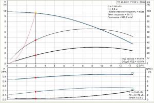

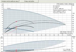

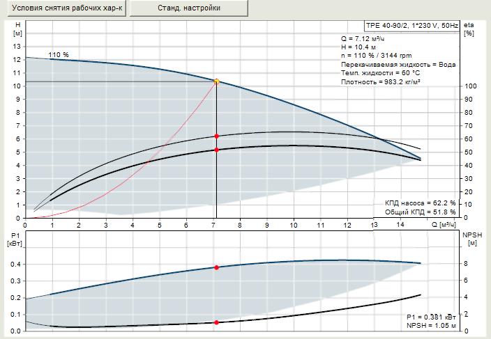

Считаем по Вашему любимому производителю.
Напр. насос TP 40-90/2. Рабочая точка 6м3/ч 8м. При КПД 50% Потребляемая мощность составляет 6*8/365/0,5=0,263 кВт
В процессе эксплуатации например подача уменьшается в два раза.
При дросселировании рабочая точка станет 3 м3/ч, 10м. Мощность при этом составит 3*10/365/0,5=0,164 кВт
При использовании ПЧ при dP=const рабочая точка станет 3 м3/ч, 8 м. Мощность при этом составит 3*8/365/0,5=0,131 кВт (dvortsov, думаю, что вот это снижение мощности при дросселировании и назвали подсаживанием - ИМХО)
Предположим, что в рабочей точке 6м3/ч, 8 м насос работает 2000 ч в год и при регулировании тоже 2000 часов.
в итоге получим за год
1. 0,164 * 2000 + 0,263 * 2000 = 328+526=854
2. 0,131 * 2000 + 0,263 * 2000 = 262 + 526 = 788
Экономия за год составит 854-788 = 66 кВт. Если электроэнергия стоит 5 руб/кВт, то получим экономию за год 66*5=330 руб
Разница в стоимости этого насоса TP и TPE - около 1000 евро. В итоге срок окупаемости - 70000/330=более 200 лет!!!
Можно посчитать это же при ценах на электроэнерги. европейских. В Европе самое дорогое в Дании - около 0,5 евро/кВт
70000/(66*35)=срок окупаемости более 30 лет. При этом срок аммортизации на насосы в Европе - 8 лет.
Математик, не инженер... а с чего это КПД остался при дросселировании постоянным, ась ?
Рабочая точка ТР40-90/2 - 9 м3/ч, 7 м. Потому на 3 м3 никаких 10 метров нет, но как бы там ни было, при 3 м3/час суммарный кпд агрегата 15,9% и мощность 48О Вт !!! Учитесь двоечник:
И еще,в Дании рулят грамотные инженеры, потому никто не будет эксплуатировать насос по Pconst, т.к. dP дает двух-трехкратную экономию..
Орэвуар...

1. Вы научитесь отличать P2 от Р1, а потом вспоминайте французкий. Если считать с КПД электрики, то сравнивайте с мотором IE3 и учесть КПД ПЧ. Получите не 200, а 100 лет окупаемость.
И пора бы пользоваться более свежими данными гр. (это про 10 м и про КПД 15,9%)
2. Как вы умудрились в моих dP=const увидеть Pconst? Ну это простительно, ведь Вы считаете себя не математиком, а инженером
3. Для сведения - Ваши умные инженеры из гру. срисовали режимы dP=const и dP=Variable у нелюбимых Вами вил. Первый электронный насос для систем теплоснабжения появился по моему в 1998 г. у зеленых.
dP - видимо ваша опечатка, если рабочую точку и расчет делаем для P const smile.gif
видите, какой напор будет при 3 м3/час, ась ? (красная линия в точке 2,5 м)
оревуар мсье двоечник ..

Вы бы азы почитали. Начните с понимания разницы между давлением и напором.
Где это расчет делали для P=const? Напор на насосе - это и есть перепад давления в циркуляционной системе.
Как уже писал - возьмите свежую ин-фу по насосам. Не пользуйтесь устаревшей программой. (есть у них на сайте или см. pdf,который выкладывал в прошлом посте).
Так же рекомендую разобраться с принципами регулирования циркуляционных насосов.
Если по Вашему графику (хоть и устаревшему) взять режим dP=varifble, то напор при 3 м3/ч никогда не будет 2,5м.
Проведите на Вашем рисунке прямую линию от точки 0м3/ч, 4м до точки 6м3/ч, 8м. Это будет линия регулирования и при подаче 3м3/ч получите напор 6 м.
Не призываю читать "толстые" учебники - еще рано. Почитайте хотя бы тоненькие брошюрки грун. или любого другого производителя электронных циркуляционных насосов.
Если есть желание "озадачить" менеджеров из гру (крупные датские инженеры), то задайте им вопрос:- "... а почему закон регулирования принимается 1/2H - H. Если дальше проявите любознательность, то можно и к "толстым" учебникам переходить.
P.S. В прошлом посте была опечатка - не 1998, а 1988 год.
