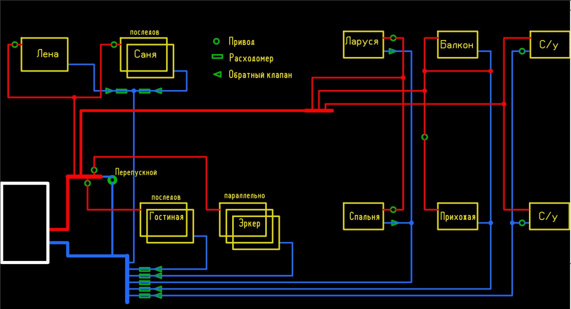

В системе 7 контуров с разным количеством радиаторов в каждом. Расходомеры на коллекторе обратки показывают сильную зависимость потока от количества открытых радиаторов, до 1,5-2 раз. Мне посоветовали поставить дополнительный байпас между подачей и обраткой с перепускным клапаном (штатный байпас стоит в котле Vaillant Atmomax 240).
Сегодня все смонтировал. Клапан Watts USVR 16.
Поставил регулятор на самое слабое положение, начал закрывать контуры в ожидании, когда жижа начнет идти через байпас. Но даже на почти глухой магистрали, когда прикрывал последний контур, и пошла движуха в котле (наверное, внутренний байпас открылся), перепускной клапан не открылся.
В чем может быть проблема? Что я не так делаю?

Схему давайте системы Вашей. Без нее непонятно откуда куда и как подключен Ваш перепускной. Подозреваю, что ожидаете от перепускного того, на что он не пригоден.
Насколько понял, Вам нужно увязать циркуляционные кольца. Для этого Вы пытаете увязать контуры. А нужно увязывать именно кольца.
А для задачи балансировки системы (увязки колец) - перепускной клапан не поможет. Он только может поддерживать на каком-то участке не более заданного перепада давлений.
Но для этого у Вас в котле на байпасе уже есть регулируемый от 170 до 350 мБар перепускной клапан.

На схеме байпас с перепускным между коллекторами подачи и обратки.

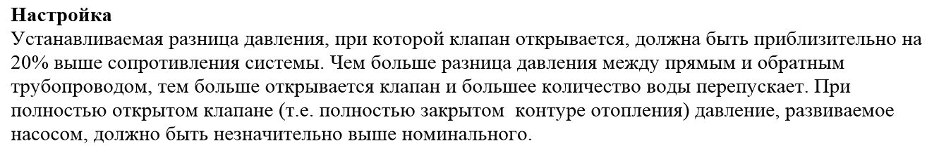

Я полагаю, что при закрытии каких-либо радиаторов увеличивается давление в контуре подачи, из-за чего увеличивается расход по оставшимся контурам. Я рассчитывал, что при определенной настройке перепускной клапан будет сбрасывать избыточное давление в байпас. Причем регулирование пропорциональное.
Собственно, такое назначение (стабилизация давления) клапана следует из мануала по его настройке:
Я и в какой инструкции не нашел даже упоминаний о регулировке байпаса, и визуально там ничего похожего нет
Есть в сервисной инструкции.
А можно ссылку на нее? У меня аж 4 инструкции с разным названием, а такой нет.
И это точно на старый атмомакс? По каталогу запчастей перепускной клапан не регулируемый:
http://himaster.ru/katalog/turbomax-atmoma...3-5m-10528.html
Ну и наконец, вопрос-то изначальный остался. Почему же не пропускает перепускной клапан Watts?!! Явно при половине закрытых контуров давление больше 0,06 бара...

Не было расчета. Система делалась давно под ТТ котел с возможностью самотека. То есть задача была получить минимальное гидравлическое сопротивление, и чтобы у каждого контура была своя гравитационная движущая сила (не помню уже, как это правильно называется). Даже коллекторы варил из труб большего диаметра.
Но сопротивление можно рассчитать - все параметры трассы известны.
У меня было подозрение, что сопротивление настолько низкое, что даже незначительного превышения давления хватит, чтобы увеличить поток в 1,5 раза. И это давление не поймать перепускным клапаном. Поэтому задавил каждый контур на обратке до минимума потока, и повторил эксперимент. Увы, клапан не открылся.
