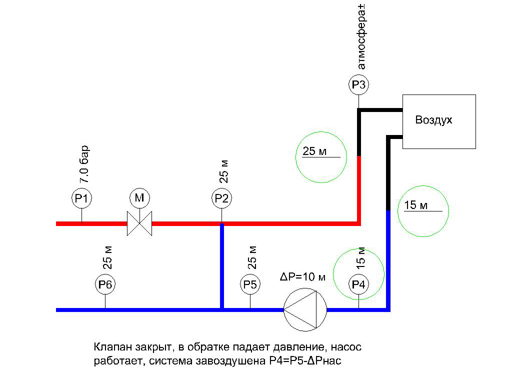

Ниже схема на ИТП.
давление прямой Т1 0,75МПа, обратка 0,35 МПА, на Т1 стоит регулятор давления, снижающий его до 0,35 и далее в систему отопления.
Суть вопроса в том, что насосы должны качать из сети в систему отопления через трехходовой клапан, но по логике они могут качать не в СО, а сразу в обратку, ведь там давление такое же, как и в СО.
Или я чего-то не понимаю??

Не понимаю в чём сомнения. Насосы выдают столько же воды сколько забирают. Так? Отдать в обратку больше или меньше чем возьмут из трёхходового (из прямой или обратки) нельзя. В итоге, если клапан перекрывает подачу, насосу придётся брать из открытой обратки.
Все помнят про давление, а насос циркуляционный не даёт давление, он даёт объём.
На Т1 стоит не регулятор давления, а регулятор перепада и перепад удерживает в 0,4 МПА. Следовательно давление в прямой при обратке 0,35 будет 0.75.
Есть мнение что насос (любой, не только циркуляционный) не дает объем, а создает перепад давления на себе.

Меня смущают диаметры в данной схеме.
На входе 108мм. И с него на отопление 4 диаметра; 76мм, 25мм., 57мм., 45мм. уже не слабо. И открытый ГВС 45мм.
По моему они слишком много ждут от 108 диаметра.
Если посчитать все нагрузки, получается чуть больше 15 кубов. 108 труба вполне подходит для такого расхода

Пользователь №: 95959
Цитата(Karrimdra @ 3.11.2016, 17:01) *
Поршневой? не создает перепада? может это не насос вовсе?
Нет. Перепад давления всегда будет, если измерять "полное давление".
А это мнение
- заблуждение, мягко говоря. Например, работа поршневого насоса просто немыслима без того, чтобы "давать объём".
Сообщение отредактировал Смит - 3.11.2016, 18:46

Karrimdra
сообщение 4.11.2016, 6:13
Отдыхающий
Сообщений: 556
Регистрация: 14.10.2011
Из: СПб
Пользователь №: 125392
Ой спасибо) а то я думал что объем это такой размер в кубе, а двигатели производят работу и она не в метрах меряется, а на метры.
А это мнение
Вы открываете мои глаза все ширше и ширше)
Хотя я открыл википедию и
Насо́с — гидравлическая машина, преобразующая механическую энергию приводного двигателя или мускульную энергию (в ручных насосах) в энергию потока жидкости, служащую для перемещения и создания напора жидкостей всех видов, механической смеси жидкости с твёрдыми и коллоидными веществами или сжиженных газов[прим 1]. Разность давлений жидкости на выходе из насоса и присоединённом трубопроводе обусловливает её перемещение.
Даю вам ссылку, мне вы уже всё объяснили, осталось нам теперь убедить в этом всех остальных. Вы начните с википедии, а я тем временем всех своих инженеров переубежу.
PS А что такое "полное давление"??? Я знаю пока только "абсолютное" и "относительное"
Сообщение отредактировал Karrimdra - 4.11.2016, 6:15
Altelega
сообщение 4.11.2016, 6:27
Сообщений: 1522
Регистрация: 15.7.2011
Из: ИТП
Пользователь №: 115423
вроде бы если полное это (гидростатическое + гидродинамическое) минус потери трения при движении.. то перепад равен этим потерям и еще разницу высот учесть bestbook.gif
Сообщение отредактировал Altelega - 4.11.2016, 6:30
Karrimdra
сообщение 4.11.2016, 6:41
Отдыхающий
Сообщений: 556
Из: СПб
Цитата(Altelega @ 4.11.2016, 6:27) *
вроде бы если полное это (гидростатическое + гидродинамическое) минус потери трения при движении.. то перепад равен этим потерям bestbook.gif
Аааа, а то гуглил гуглил, определения "полного" давления не нашел, сказывается отсутствие образования) но ход вашей мысли мне понятен.
Я просто както думал что давление оно меряется в определенной точке и там никого трения не может быть, ну в смысле нет трения у например отрезка трубы длинной 0 (ну изза нуля, при умножении на ноль будет ноль). Подскажете методику измерения давления участка трубы? (шутко),
давайте может в определении "полного" давления оставим только "полное это (гидростатическое + гидродинамическое)",
а потери давления на участке, равно как и возрастания этого давления отнесем к перепадам (разницам между 2 давлениями в разных точках). Так вот суть мысли в том что насос это как раз одна из немногочисленных штук которые и создают эти возрастания давления -> положительные перепады давления (это для остальных кто запутался)
PS Для электриков, "насос это как батарейка" батарейка создает разность потенциалов, насос разность давлений (перепад). Расход (он же объем) это следствие разницы перепадов. (батарейку можно никуда не втыкать, расхода не будет, но разница давлений (тфу, потенциалов, хотя давление это по сути тот же потенциал, энергия) будет.
Пример насоса с разницей перепадов но без расхода, насос работающий на закрытую задвижку, расхода нет, разница давлений есть (даже!!! у поршневого) (не надо додумывать про то что насос сломается, это уже следствие, и сломается он не сразу) cool.gif
PS
Разница высот, вы уже учли в разнице гидростатических давлений, или вы её 2 раза учитываете при вычислении "полного")
Сообщение отредактировал Karrimdra - 4.11.2016, 6:47
