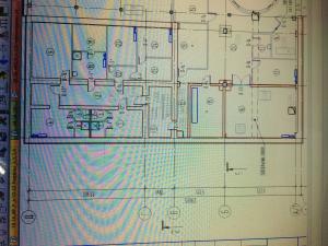

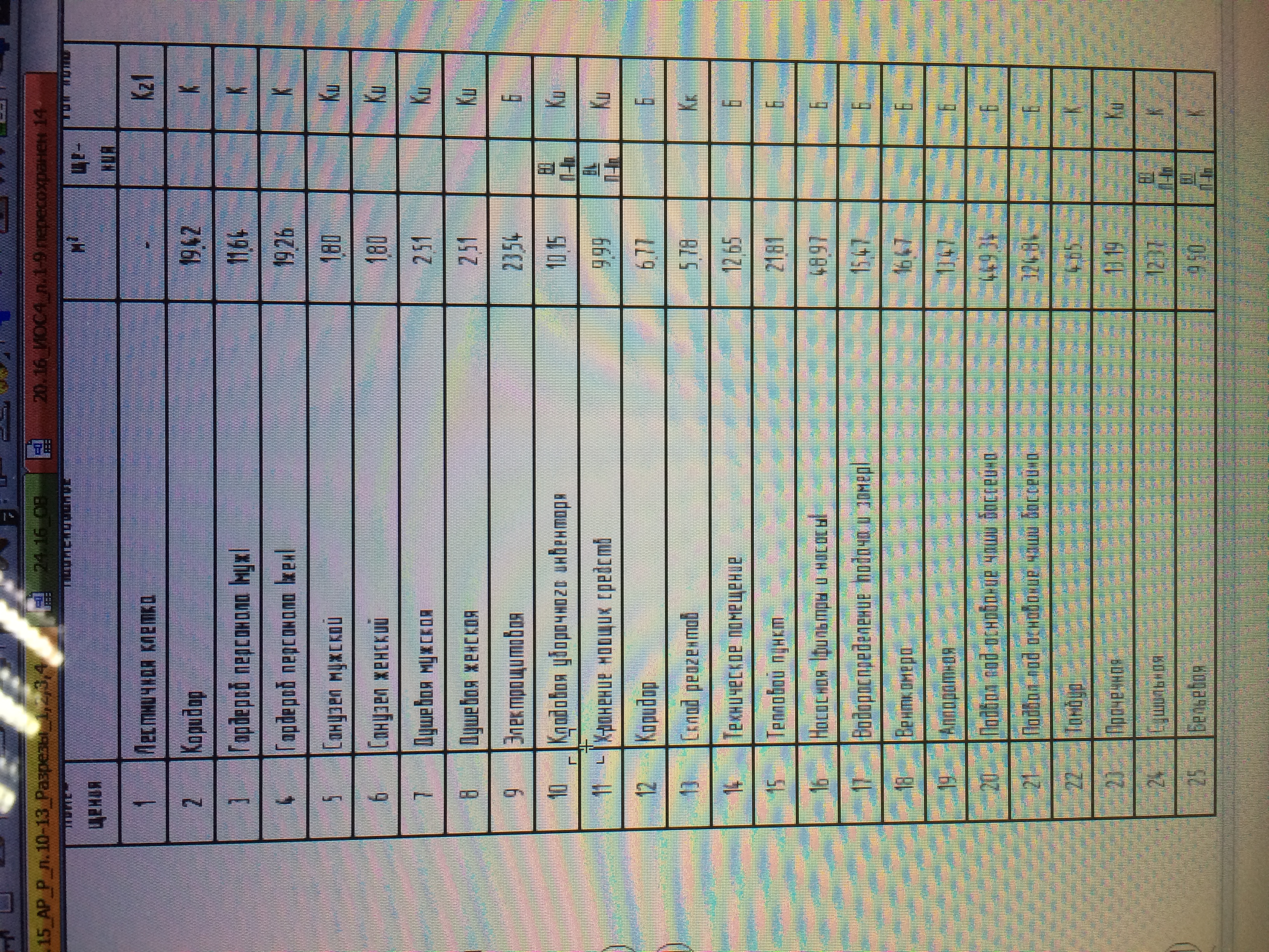

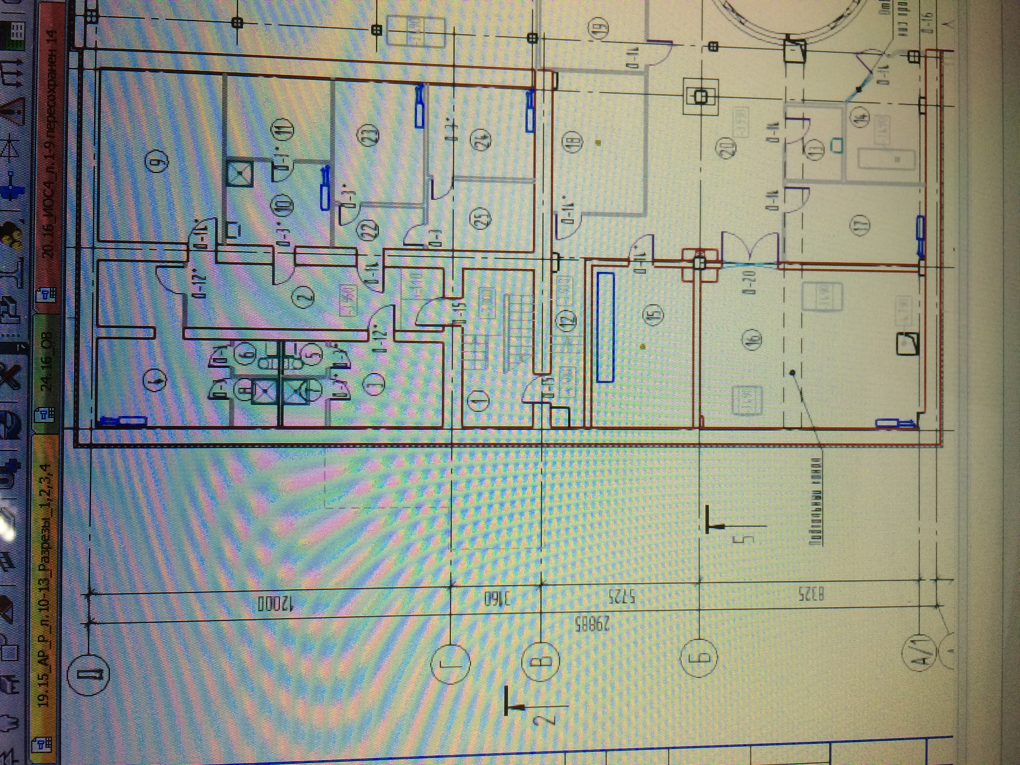

Подскажите пожалуйста, мне необходимо спроектировать систему отопления для гостиницы. В подвале имеются помещения: насосная, аппаратная, прачечная, бельевая и дт. (Экспликацию приложу) вопрос вот в чем, в каких помещениях нужно предусмотреть нагревательные приборы? Только в тех где присутствуют люди или во всех кроме электрощитовой, т.к. нормируемая температура +5 градусов и за счёт теплоперетоков она будет компенсироваться? Выражу большую признательность, если пройдётесь по всем помещениям на экспликации helpsmilie.gif

В тепловом пункте обычно большие теплоизбытки от труб, поэтому можно обойтись без отопительного прибора. В щитовой и, возможно, в аппаратной - электрические приборы отопления. Для техничекого помещения нужно узнать назначение. По остальным считаете теплопотери на температуру в помещении из СНиПа и подбираете прибор.

вы не забывайте о том что у вас наружная стенка утеплена и расчитана на зимний перепад температур. а внтуренние не расчитаны. и если будет большой перепад то будет конденсат.
да и к тому же у вас есть смежные помещения с холодными сверху и сбоку, куда придется компенсировать все равно это тепло.

И в душевой прибор не ставьте.
