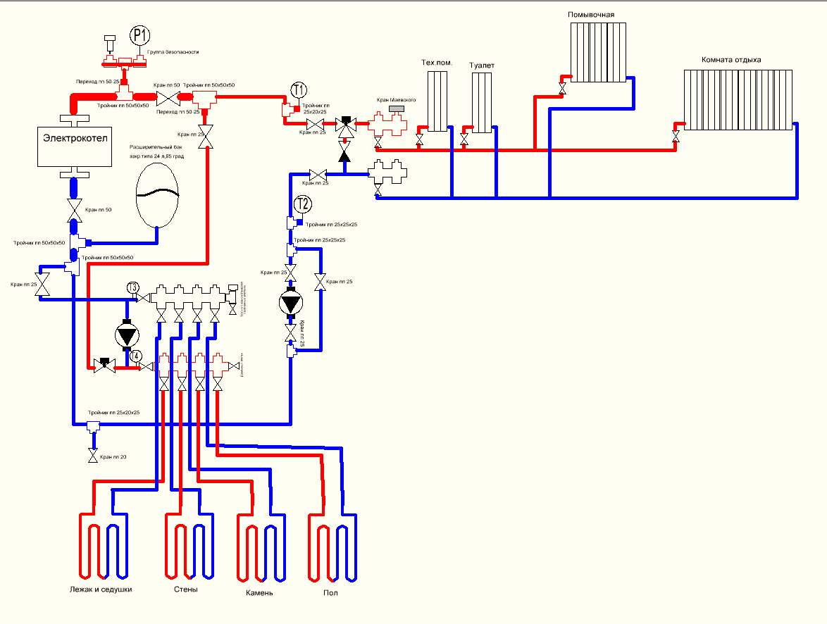

[attachment=113763:20161011_203139.jpg]Добрый день уважаемые гуру, будет огромная просьба оценить схему и фотографию отопления бани и контуров хамам. Не буду врать, делал сам начитавшись интернета. Котел электро, Гродненский 4,8 КВт, по мой му маловато, не все прогревает. И есть подозрения, что не правильно собрана автоматика (на фото видно). Короче пинайте, но не больно...

Насос на перемычки коллектора? Он не передавит в подачу?

...непривычно видеть Т4 горячее Т3, подачу четной и обратку нечетной, везде наоборот.
по схеме, не понятно каким образом поддерживается циркуляция и смешивание воды в контуре с радиаторами без насоса внутри этого контура. и какая через котел циркуляция, если насос контура теплых поверхностей засасывает воду. вило слабее грунда? а если перекроется 3ходовой на радиаторы?
первая мысль, обратка "теплых стен" должна быть в контуре радиаторов.. а насос вило пахать на два кольца.. грундик на котел..
ЗЫ
но если 3ходовой как разделительный (не смесительный) то вроде как нормально, только обратка теплых полов всеравно просится до насоса грунда
ИМХО! просто интуиктивное мнение..

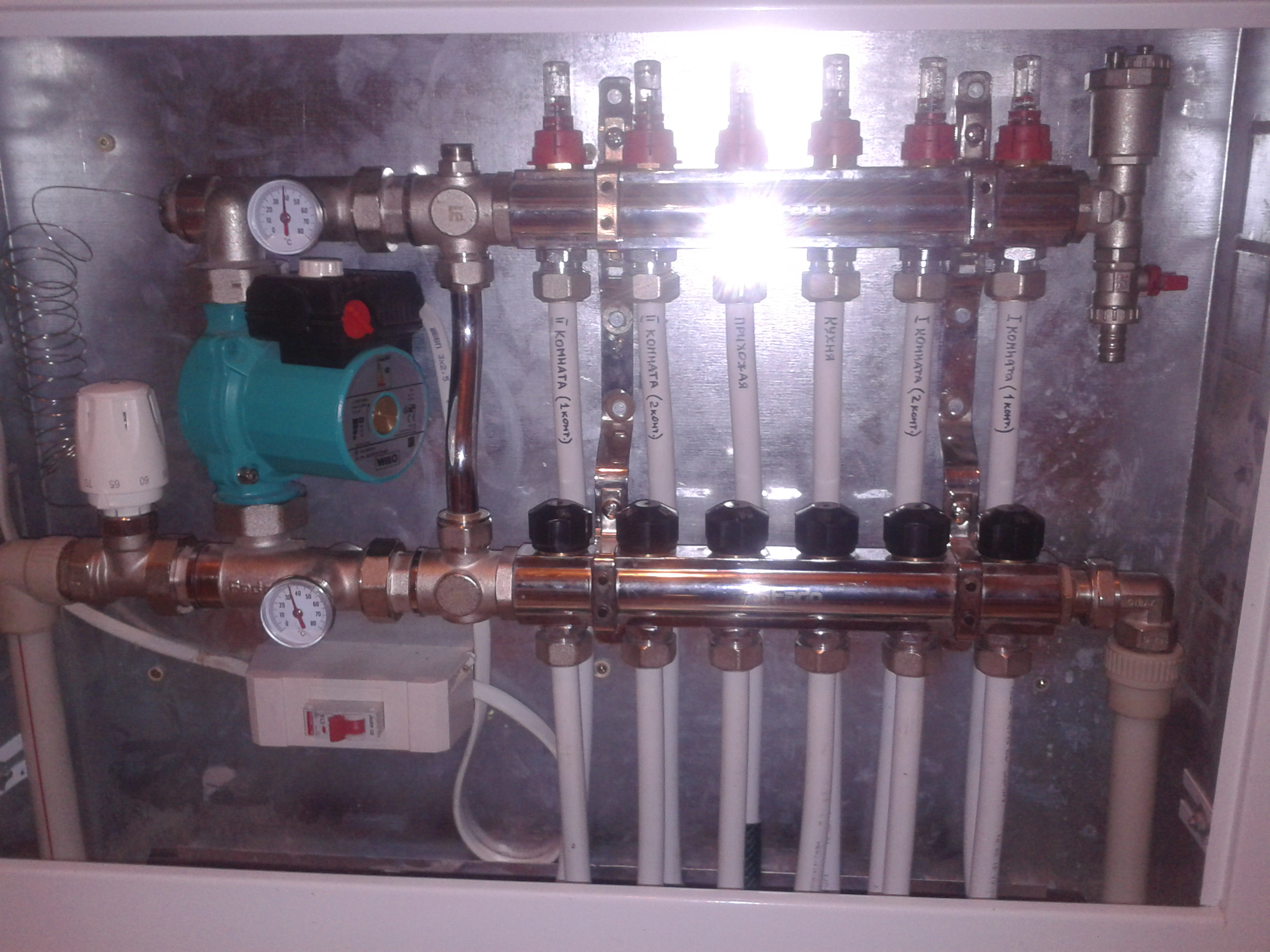

На теплый пол применена насосная группа с трехходовым клапаном kan therm. На схеме может и перепутал номера термометров, не в курсе был порядка.. насосная группа с насосам villo, вроде после покупки не разбирал, но почемуто обратка на коллекторе горячее подачи. Два насоса в таком виде ставил со смыслом что хамам не всегда топиться, а мойка и комната отдыха при топке русской бани всегда

трех ходовой на системе отопления воткнут не туда. его надо поставить на обратку, тогда он будет работать как разделительный.. и тогда, вполне рабочая схема. Правда без регулирования на каждой батарее, но наверно этого и не надо. это по отоплению
по тёплым полам тоже надо ставить трёх ходовой.... а так не понятно, что заставит воду поступать в контур.

..всетаки подумайте перерезать обратку теплых полов на всас насоса грунда, то есть до него, иначе получается теплые полы замыкают его во внутреннем кольце, по идеи он должен выкачивать воду из системы в котел...
Вот сами пишете перевернулась подача с обратной у полов

.. но почемуто обратка на коллекторе горячее подачи. Два насоса в таком виде ставил со смыслом что хамам не всегда топиться, а мойка и комната отдыха при топке русской бани всегда
Насос берет с подачи горячую воду и подает на коллектор-обратку, потому и обратка горячее. У Вас ТП работает наоборот, надо коллектор с расходомерами ставить в верх(подача) запитка так и остается, нижний коллектор- выводить обратку с права. На фото непонятно куда уходит обратка с ТП ? По моему горячая вода через моторчик уходит сразу в обратку, походу труба обратки не намного холодней подачи?

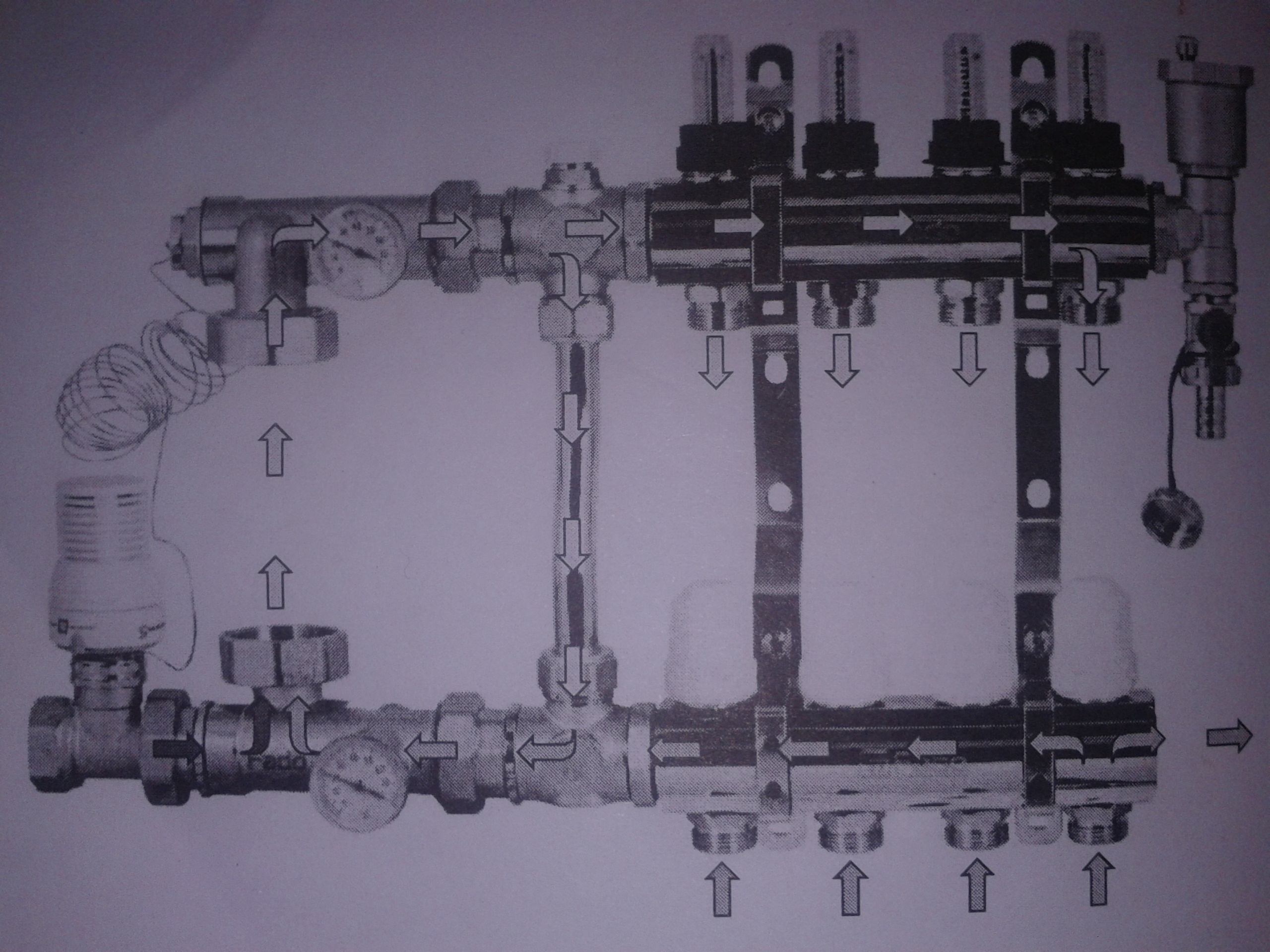

Нету там трехходового клапана. Трехходовой ставится в паре с обраткой, иначе в нем нет смысла, и на площадь более 200м2.
У Вас насосная группа это двухходовой клапан и термо голова( его задача не пропускать горячую воду вышеуказанной на термоголове, а трехходовой мешает горячую с обраткой и выдает установленную на термоголове), насос и байпас (перемычка после насоса) кстати в вашем случае как и в моем он должен быть закрыт!! (сверху под шестигранник).
Датчик термо головы (колбочка с проводком) ставится на подающий коллектор, если поменять колекторы местами будет правильно, ну и как выше писал, с нижнего коллектора справа вывести обратку и все заработает.

На ТП моторчик ставится не на обратку, а на подачу, тоесть насосная группа забирает горячую воду с системмы и давит на коллектор подачи который с расходомерами( ТП это отдельная система отопления, она берет с общей системы горячий теплоноситель через термо голову, и подмешивает в систему, моторчик все это кино смешивает и подает на входящий коллектор) На входящем коллекторе стоит датчик термоголовы, если температура на подающем коллекторе превышает ту что установленна на т.голове он перекрывает подачу горячей воды.
Вот схема
Сообщение отредактировал Вик75 - 7.12.2016, 15:12

Датчик стоит на впускном коллекторе, ПОСЛЕ мотора, после СМЕШИВАНИЯ и держит допустим 40 градусов воды как стоит на т.голове (она закрыта), когда темп. в контурах падает- датчик открывает т. голову и идет подмес горячей воды.
В начале темы при доставлена схема и фото - НЕ ПРАВИЛЬНО подключенно и так работать не будет.

Гидравлическая схема выполнена не правильно. В этой схеме нужно гидравлически разделить два контура. В схеме должно быть не менее трёх насосов. 1. Насос котловой; 2. Насос для тёплого пола, лежаков...; 3. Насос для радиаторов. Схему можно разделить гидравлически (через стрелку) или же после котла через коллектор подсоеденить два смешивающих контура со своими насосами, насосы установить на подаче или обратке (лучше на подаче), через двухходовой регулирующий клапан и перемычку с обратным клапаном или же через трёхходовой регулирующий клапан. Каждый контур должен работать независимо друг от друга. Диаметр труборовода на узле управления не менее ду.25, коллектор не менее ду.32. Регулирующие клапаны должны быть расчитаны и подобраны по пропускной способности. Статическое давление в системе поддерживать не менее 1,5 бар.

У меня в системе давление 1 бар и два насоса, один на обратке в общей системе , второй на ТП и все вроде работает.
Зачем третий насос на батареи, если общая система и есть батареи? и там уже есть насос, он же- котловой.

Гидравлически контура разделяют в системах, где должен быть постоянный расход теплоносителя в котловом контуре, вот не знаю как в данном случае

В данном случае гидравлически нужно разделить системы, потому что каждый контур имеет свой температурный график и насосы разной мощности. Слабый насос будет работать не корректно, соотвественно будет страдать система.

Тогда нужно убрать из радиаторной схемы трёхходовой клапан. Насос установить на входе в котёл. Врезку на тёплые полы сделать после котла.

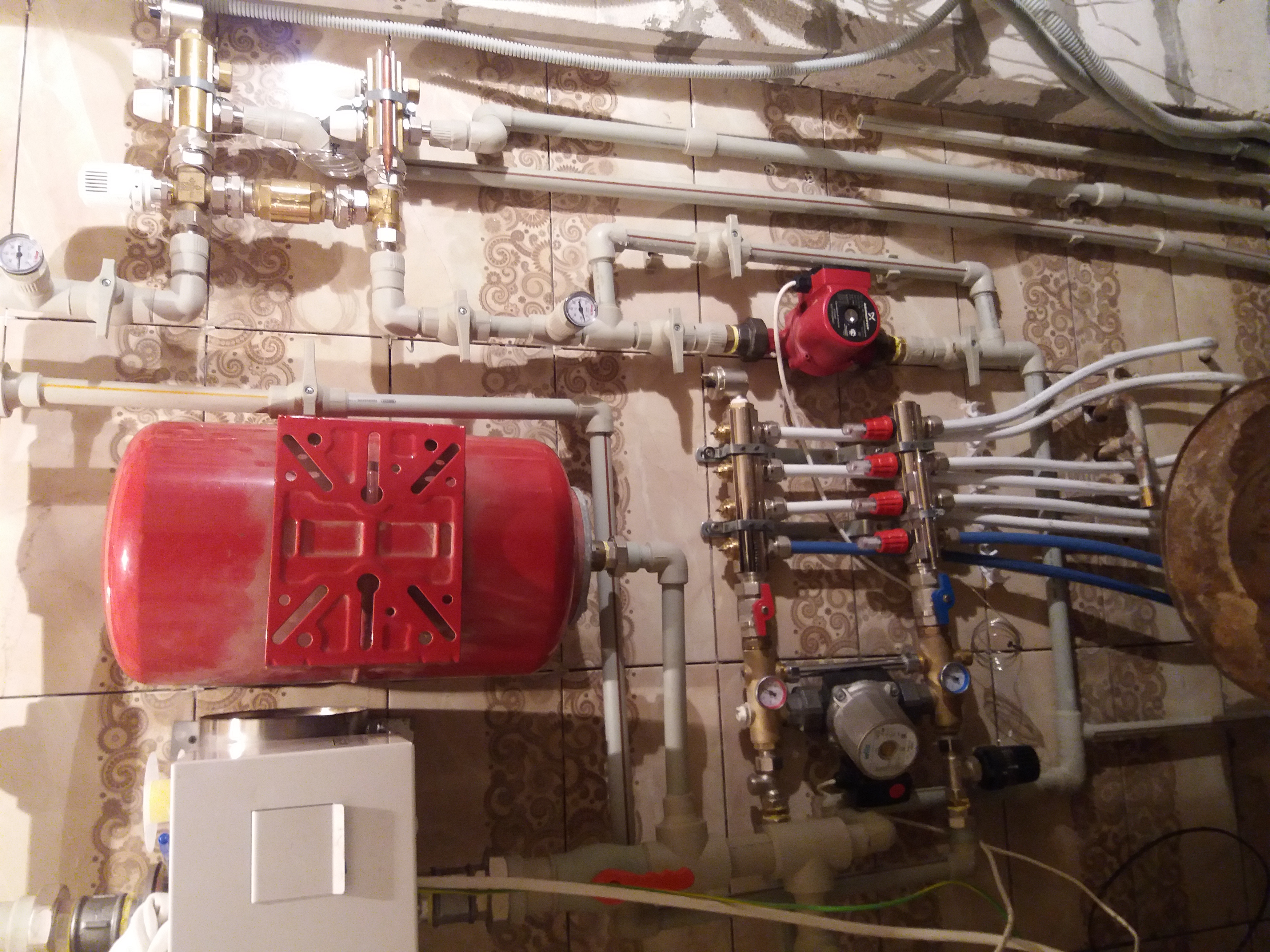

Дорого сделано, богато. Немного беспуто, но работать может. Насос со второго фото в первом посте таки в горизонт поставьте, мокроходы не любят такого монтажа.
