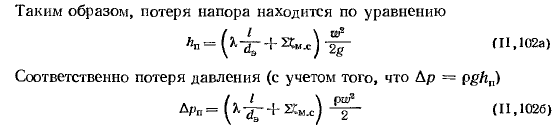

Цитата(SP_ @ 27.10.2016, 14:28) *
Потери на трение Pтр рассчитываются по формуле:
Pтр = (x*l/d) * (v*v*y)/2g,
где x - безразмерный коэффициент трения, l - длина трубы в метрах, d - диаметр трубы в метрах, v - скорость течения перемещаемой среды в м/с, y - плотность теплоносителя в кг/куб.м., g - ускорение свободного падения (9,8 м/с2).
Коэффициент трения x определяется материалом и шероховатостью стенок трубы, а также режимом движения жидкости.
Вы чуточку ошиблись - либо плотность в числителе не нужна, и тогда получаем потери напора в метрах столба жидкости, либо ускорение в знаменателе лишнее - и тогда получаем потери давления
см. скриншот

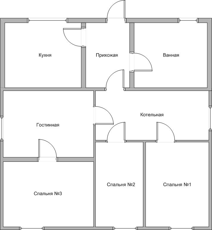

картинку со схемой еще бы
разбивка на ветки обусловлена параметром "Номер контура". прикреплённая картинка касается первых двух таблиц...

в потемках ваших представлений никто бродит не обещался. освещайте тему.
и , кстати, ничего что планировка мягко говоря противоречит требованиям СП и здравому смыслу?
планировка нормальная, но речь вообще не о ней: если нечего по существу добавить - флудить не стоит...
