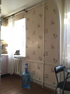

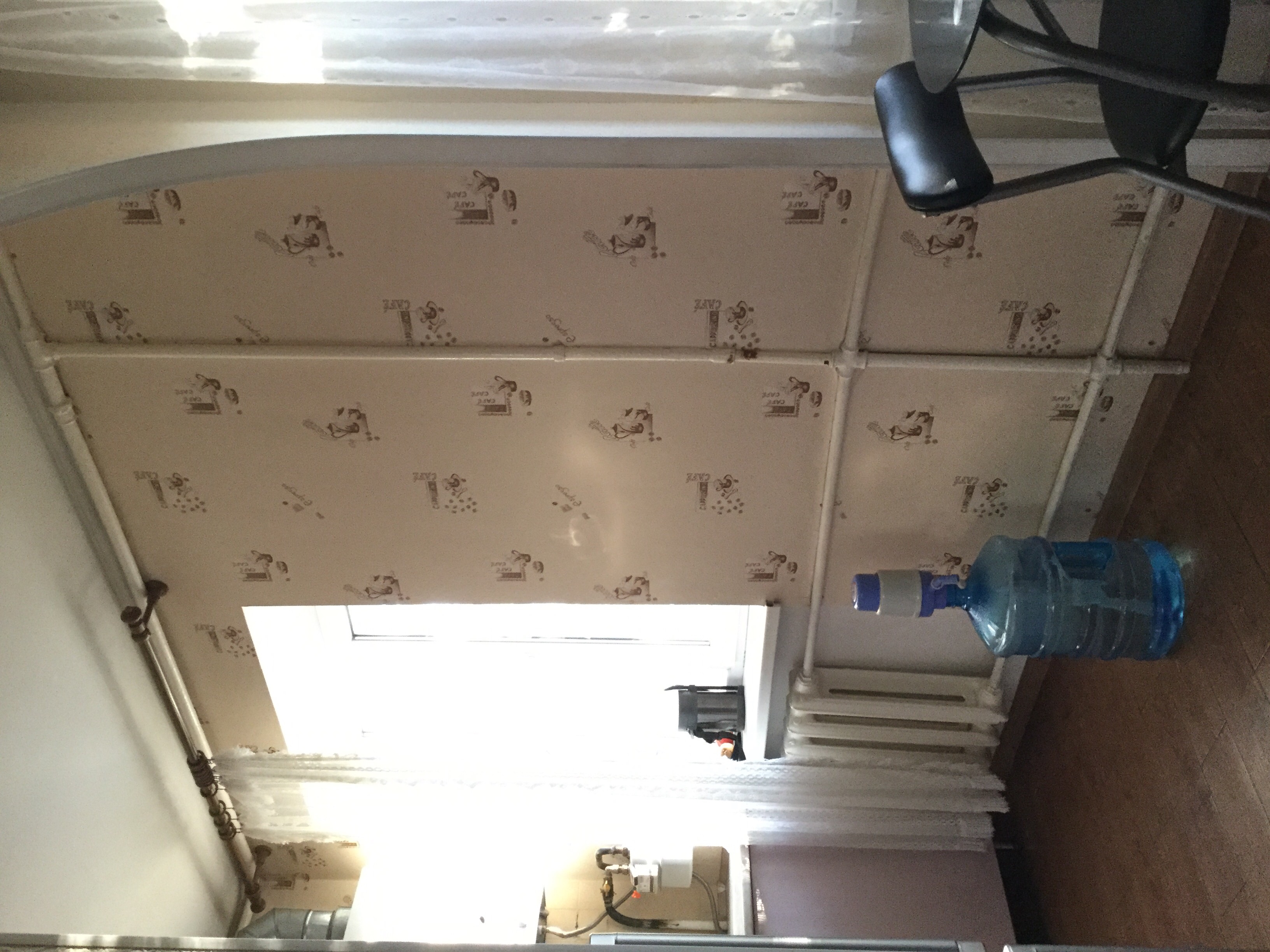

Добрый день! Помогите разобраться. Живу на последнем (пятом) этаже. Подача отопления сверху вниз: в квартиру входит труба по верху и идёт по всей квартире и даже в соседний подъезд, а от неё стояки опускаются в каждой комнате. Радиаторы подключены странно - стояк идёт как бы транзитом, а в радиатор вода может заходить, а может и нет.
Каждый год одно и тоже : соседи с нижних этажей требуют сливать воду (у меня кран специальный на трубе отопления стоит возле расширитьтельного бачка). Я сливаю, час, два, воздуха в системе нет, просто льётся вода с большим напором. Когда сливаю все батареи становятся холодными. Потом закрываю, У меня батареи тёплые, стояк вниз уходит тёплый, а они все говорят, что у них батареи холодные.
Может им нужно слить в подвал воду?

У вас в доме однотрубная система с верхней разводкой. Проблемы у соседей ниже скорее всего по двум причинам:
1) кто-то из них производил несанкционированную реконструкцию отопления в своей квартире (возможно менял радиаторы, ставил клапаны или менял трубы)
2) трубы на подводках к радиаторам и сами радиаторы забиты грязью / накипью
У вас радиаторы теплые по двум причинам - верхний этаж и видно что ничего не меняли с постройки дома.
Сливать воду из системы отопления - это ненормально. Самостоятельно с проблемой вы вряд ли справитесь. Ищите местных специалистов
Работает ваша система отопления следующим образом. Вода из подающей трубы под потолком опускается по каждому стояку вниз. В районе верхней крестовины часть воды (меньшая) поворачивает в радиатор, а часть (большая) идет прямо (мимо радиатора). В районе нижней крестовины радиатора потоки сливаются. И так на каждом этаже. В подвале или по полу первого этажа проложена сборная труба (обратка) к которой подключены стояки и в которую собираются потоки теплоносителя со стояков системы. Для того, чтобы радиаторы были теплые необходимо обеспечить примерно одинаковые гидравлические характеристики у всех отопительных приборов (вместе с подводками - трубами, которыми они подключаются к стоякам). Если кто-то меняет радиатор, либо радиатор или подводки забиваются грязью, либо кто-то ставит на подводку регулирующий кран, то гидравлика системы в данном месте нарушается, воды в отопительный прибор затекает меньше и он "не греет". Когда в течении многих лет этим процессом занимаются многие жильцы в доме, происходит постепенная разрегулировка всей системы отопления в доме.

Показанная система, с исключительно гравитационной циркуляцией через радиаторы. Скорость теплоносителя в подводках низкая. В радиаторах еще ниже. Поэтому радиаторы и подводы к радиаторам, с годами забиваются шламом наглухо. Их нужно снимать и промывать, а при невозможности промыть менять.
Но "специалисты" из ЖЭУ в таких системах часто бывает просто сминают осевые незауженные ЗУ (байпасы) прогрев газосваркой. Чем уменьшают расход теплоносителя по стояку в разы (т.е. "убивают" стояки). Вместо того, чтобы менять радиаторы или промывать их.
Нужно посмотреть у соседей на всех этажах, не сделано ли вандальное сплющивание осевых ЗУ, и не установлены ли на ЗУ краны. Если такое имеет место быть - нужно восстанавливать и делать как на фото.

И не сливайте более теплоноситель- бестолку. Воздух вышел и всё, закрывайте и всех в лес отправляйте.
к тому же из за зарастания труб у вас непонятная скорость и воздух вполне может быть уносимым вниз теплоносителем по приборам ваших соседей. пусть у себя спускают воздух сами.
