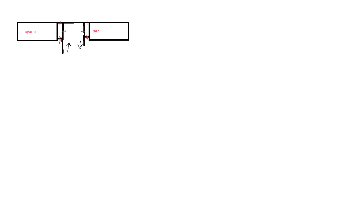

Всем ку, прошлый год мучались с диким ледником.
Итак.
5й этаж(последний)
В кухне батареи не супер огромные как в ссср, но похожие по дизайну 5 секций
В зале 10 секций биметалл
В кухне все ок, в зале греются только верх и то не весь
На каждый радиатор установлено по три крана
Один раз сантехник перекрыл те что по середине(не знаю как их назвать, но теперь вода идет тольео через наши батареи) - стало чуть теплее
Весь верх стал прогреваться.
Сегодня я открыл средний кран в кухне и стало еще лучше
Но с крайними пока так себе....
Может чтот с вентилями сделать?
Там перекрыть немного вентиль какойнить для создания давления.

Немного объясню.
Байпас на входе(кузня) - открыт
На выходе (зал) - закрыт
Вход и выход в зале прикрыть процентов на 20.
Идея или поругают?

Так как фото подводок не выкладываете - я их не касаюсь - а лучше выложите фотки подводок и арматуры.

смысл в том что в кухне горячие, в зале холодные, у соседей с низу в зале горячие.
Фото сейчас сделаю.

Фото
Как я понимаю, пластик заводили к соседям

Краники выбросить, которые к отопительным приборам, оставить только на байпасе.

Полно сварных соединений, в которых могли приливами заузить сечение...

Я правильно понимаю, краники эти маленькие для использования с биметаллом(кстати мож и алюминий)
Такие же в кухне и там все ок
