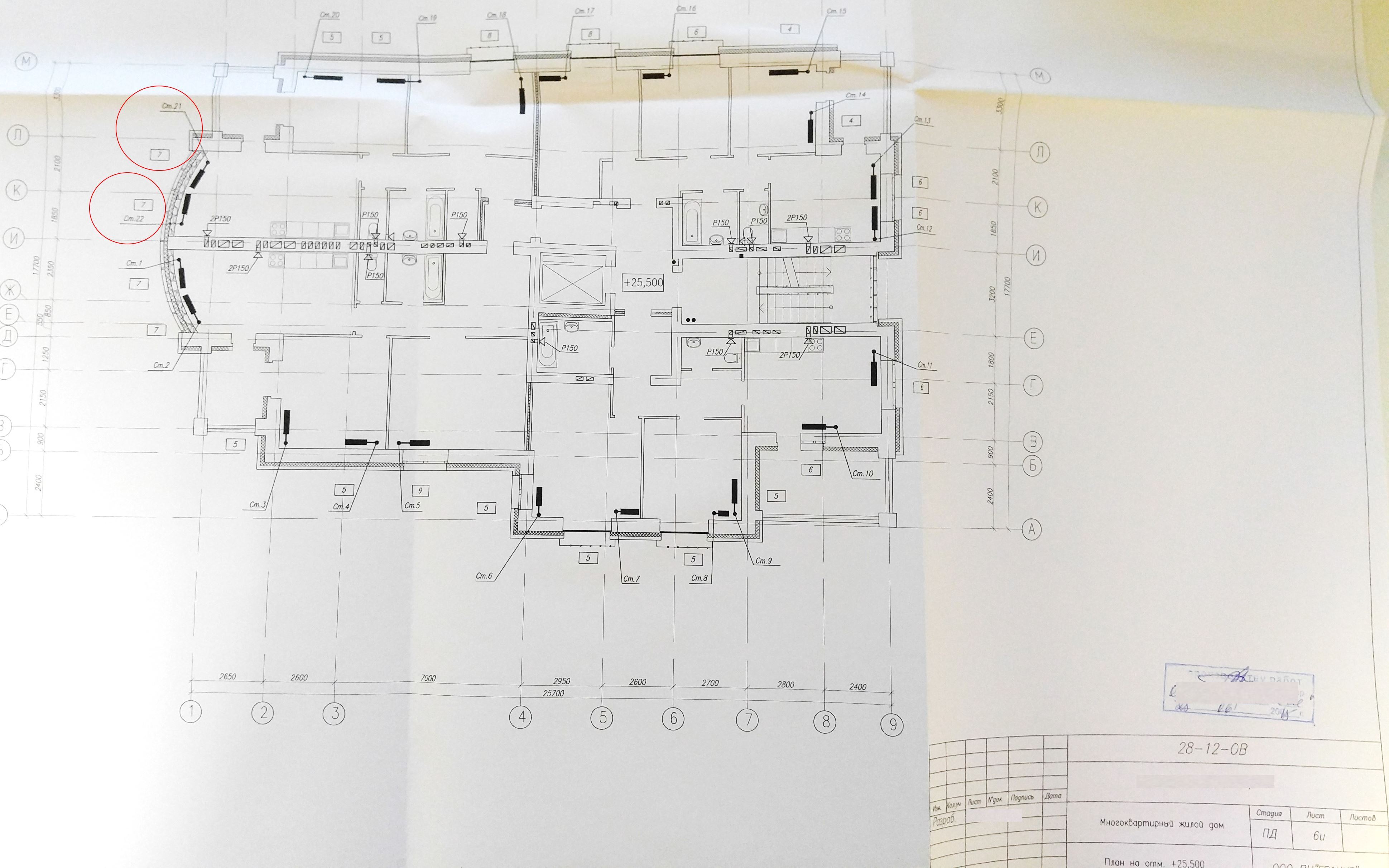

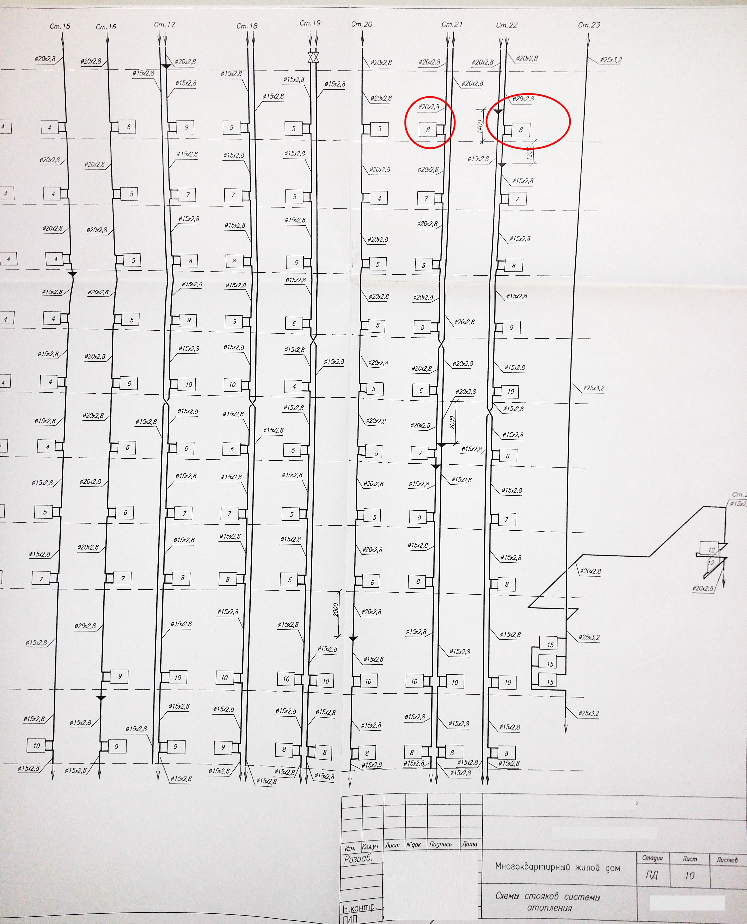

Добрый день!
Помогите пожалуйста с квартирным отоплением. Подскажите, что обозначают цифры на радиаторах в проектной документации - количество секций?
В новостройке холодновато, на улице всего -4, хочу проверить почему и предъявить застройщику, либо УК.
Дом введён в эксплуатацию, на гарантии, взял в УК проектную документацию, чтобы проверить заверения застройщика, что "всё по проекту". Разводка труб и установка радиаторов входят в объём работ застройщика. Крышная котельная, в квартирах установлены алюминиевые радиаторы - в местах, обозначенных в проекте. Радиаторы и трубы тёплые, в котельной автоматика регулирует температуру теплоносителя в зависимости от температуры на улице. В окна нигде не дует, т.е. явных косяков не видно, регляторы радиаторов на максимуме.
В проекте на этажном плане на стояках 21 и 22 написано 7, в общей схеме стояков - 8. Фактическое количество секций установленных радиаторов соответствует цифрам на этажном плане.
Если это количество секций, то как оно может различаться в разных частях проекта? Проект разрабатывался проектной организацией по заказу застройщика, проверялся. Дом сдан госкомиссии.
Удастся ли заставить застройщика установить радиаторы с количеством секций как на общей схеме?
На соответствие каким ещё правилам стоит проверить расчёт и установку радиаторов?

судя по всему это количество секций в радиаторах. так как у вас однотрубная схема отопления то количество секций в радиаторе будет зависесть от того через сколько приборов уже прошла вода, тем будет холоднее, а чем холоднее вода тем больше секций нужно чтобы обеспечить тоже количества тепла.
холодновато это сколько? кому то 22 холодно, а кому то 16 норм. по ГОСТ 30494-96 температура должна быть в пределах 18-24.
так как нет отметок на схеме то я не могу сказать однозначно что они не соответвуют друг другу. если же вы правы, то сказать где верно нельзя где правильный вариант.

Спасибо за ответ! Температуру завтра измерю точнее, по ощущениям около 18. Отметки сходятся - этажый план для +25,5м, это соответствует 9 этажу на общей схеме - в левом верхем углу полной схемы.
А при расчете радиаторов требуется учитывать наличие и размер окон? В этом помещнии очень широкие 1-камерные окна на запад, откуда дуют холожные ветры. Явно нигде не продувается, но опасаюсь, что при морозах будет ещё холоднее, это первая зима.
Напрягает отсутствие запаса, регуляторы уже на максимум, а это верхний этаж - сразу под котельной.
конечно учитывается. учитывается размер и состав всех наружных ограждений, а также учитывается их ориентирование по сторонам света. (по крайней мере обязаны проектировщики учитывать, а как на самом деле было сказать не могу)
если темература в комнате 18-24 то ваши претензии по поводу холода врядли будут рассматривать. я указывал гост, там расписывается как правильно проводить замеры (т.е. это температура не в любой точке комнаты а резултатирующая температура в результат нескольких замеров)

1. по ГОСТу в кухне должно быть 19-21 градус, НО допускается уменьшение на 2 градуса ( ГОСТ 30494-2011, п.4.6)
2. в первую очередь Вам стоит проверить именно окна, а не количество секций. Я не могу помочь с нормами, но 1-камерный стеклопакет для квартиры выглядит подозрительно. Обычно даже при перепланировке лоджии в комнату меняют балконные стеклопакеты.
3. Насчет какой вариант правильный - на схеме или на плане - скорее всего это банальная ошибка, которая частенько встречается. Вам стоит указать на эту ошибку застройщику, он обратится к проектной организации и ошибку устранят. Официально. Вероятнее всего, правильное количество секций, как раз на плане.
4. В штампе указано ПД - проектная документация. Дома строят под маркой РД - рабочая документация. У вас вероятно вообще не те чертежи.
Допускаю, что в этом ничего страшного нет. Лично я ни разу, за 6 лет проектирования для разных городов РФ, не выпускал на "стройку" чертежи под маркой ПД. Чертежи ПД (П) - для экспертизы, РД (Р) - для стройки.
5. Что говорят соседи, тепло ли у них?! Ваши приборы в самом начале раздачи - значит у соседей снизу должно быть еще холоднее. Пройдите по стояку ниже - коллективная жалоба всегда эффективнее.
