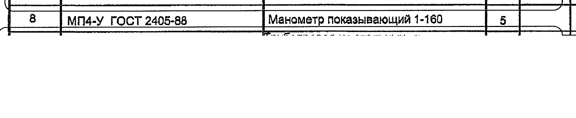

Уважаемые специалисты. Имеется старый проект (1990...х годов), помогите разобраться в обозначении манометра.
МП4-У ГОСТ 2405-88. Манометр показывающий 1-160. Что имеется ввиду под обозначением "1-160". Если давление, то точно нет, т.к. в сети согласно этого же проект, рабочее давление 1 МПа (тогда было бы написано 0...16 кгс/см^2), и потом, что тогда означает "1".
Есть предположение что имелось ввиду диаметр корпуса 160 мм, но что значит 1 - класс точности? Но и это несколько странно, объект - административное здание завода, зачем такая точность? Помогите разобраться...
P.S. Манометры установлены на системе теплоснабжения калориферов.

Если просто погуглить
http://www.npo-manometr.ru/products/26/88/
то выходит что это манометр диаметром 150 мм с пределом измерения 160 кг/см2
А насколько это реально судить вам по тому месту где он стоит

В том то и дело что зачем такой диапазон в 160 кгс/см^2? И еще меня смущает цифра 1. Если бы было написано 0-160, то тогда да... а так...не бывает манометров с началом не "0"

"160" - диаметр корпуса в мм. "1" - скорее всего, это " 1 МПа".

А может быть и вариант исполения - осевой или радиальный и т.п.

Вот мне тоже так кажется! Если бы вот найти какой-то документ где бы это было указано!

Запись сделана не по форме.

160 - диаметр корпуса, 1-класс точности. Эти манометры и сейчас выпускает Томск, вот ссылка
http://manotom-tmz.ru/catalog/item-39-mp4_u.html
