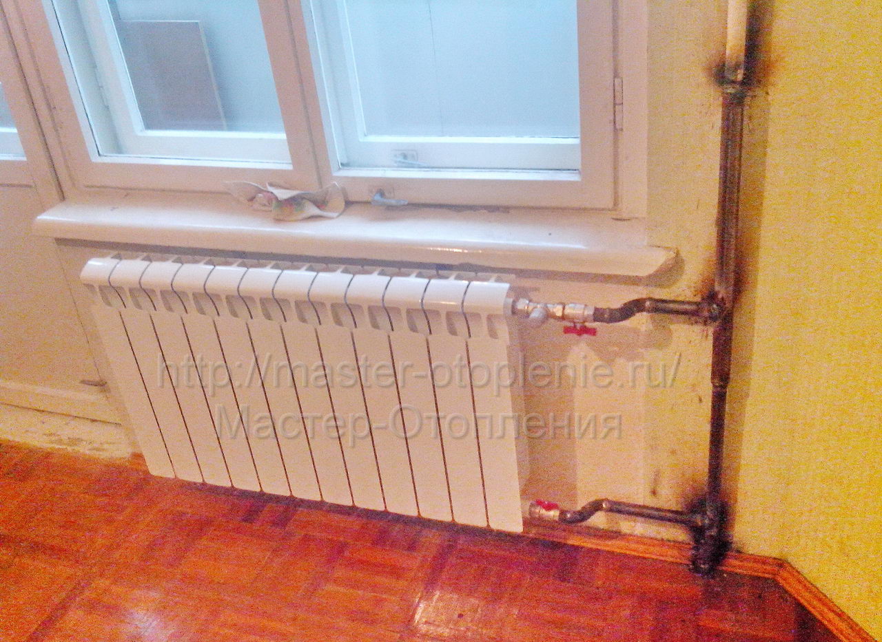

Доброго времени суток! Описываю ситуацию: В ходе проведения ремонта в новой квартире (3 года назад), для придания более эстетического вида, было принято решение заменить конвекторы на радиаторы, фото до и после прилагаются. На то время я не вникал в вопрос, просто пригласил специалиста, он сделал, получил денежку и всё. Квартира на 16 этаже в 16-этажном доме, подача снизу, стояк Ду25, подводы 20, байпас 15. Что имею: в общем в квартире не мороз, но хотелось что бы было потеплее, причина - радиаторы прогреваются не полностью – первые секции и верх радиатора горячие, остальное или теплое или холодное (в зависимости от температуры на улице, как подают теплоноситель). Первым делом подумал что забились радиаторы – снял, промыл - эффект если и был то минимальный. Пригласил гл. инженера УК, он сказал что байпас установлен не правильно (далеко от радиатора), плюс заужены подводы к радиатору, т.е. все что необходимо сделать – это перенести байпас ближе к радиатору и все наладится (говорил это с полной уверенностью). Не то, чтобы я не доверяю УК, но все-таки есть сомнения на этот счет, да и не так просто это сделать в квартире с ремонтом, ну и откровенно не хочется выбросить деньги при отсутствии результата. Изучая вопрос понял, что проблема достаточно распространенная при нижнем подключении радиаторов, решения предлагаются следующие (про расположение байпаса нигде упоминания не нашел, в том числе в НТД): 1. Изменить схему подключения радиатора на верхний подвод (предполагаю, что более правильное решение, но в моем случае реализовать не просто); 2. Установить удлинитель потока (вроде должно быть эффективно, но мнения разделились – половина считает что эта штука безвредна, другая половина – что она вредит ОС дома повышая гидросопротивление); 3. Установить регулятор в перемычку (посоветовал знакомый проектировщик ОВ, УК сказала, что не разрешает такое). По итогу не могу для себя понять, что из этого сделать, что бы радиаторы начали прогреваться полностью, прошу совета специалистов. p.s. сам работаю в проектировании (электрик), поэтому хочу сделать правильно. Заранее спасибо!

Цитата(Missile_ @ 10.11.2016, 11:06)  ...радиаторы прогреваются не полностью – первые секции и верх радиатора горячие, остальное или теплое или холодное... ...перенести байпас ближе к радиатору... У Вас неправильно подключен радиатор: перепутаны верхняя и нижняя трубы. Для ранее установленного конвектора это было не важно. Исправить можно только перемонтажем. Заодно и байпас перенесёте.

Цитата Изучая вопрос понял, что проблема достаточно распространенная при нижнем подключении радиаторов, решения предлагаются следующие (про расположение байпаса нигде упоминания не нашел, в том числе в НТД): по науке его зовут "замыкающий участок", бывает смещенный или осевой. по электрике, наверно можно назвать "шунт". предложение сдвинуть его, это какбы выравнять сопротивление, помоему ваш радиатор сам по себе обладает повышенным - вода остывает, ее плотность больше, добовляется гравитационное давление против потока.. 1. поможет избавится от гравитации, наоборот она даже поможет потоку. точно известно что подача внизу? 2. без п.1 сделает еще больше сопротивление радиатора, сложно навскидку сказать.. и проверять не хочется. удлинитель хорош для длинных радиаторов и при верхнем подключении подачи. 3. для однотрубной системы это плохо, тоже самое что обрезать провод или повесить сильное сопротивление/нагрузку просто мнение со стороны, работаю с отоплением

Цитата(Missile_ @ 10.11.2016, 11:06)  1. Изменить схему подключения радиатора на верхний подвод (предполагаю, что более правильное решение, но в моем случае реализовать не просто); 2. Установить удлинитель потока (вроде должно быть эффективно, но мнения разделились – половина считает что эта штука безвредна, другая половина – что она вредит ОС дома повышая гидросопротивление); 3. Установить регулятор в перемычку (посоветовал знакомый проектировщик ОВ, УК сказала, что не разрешает такое). 1. Подвод у Вас и так верхний, если я правильно понимаю. Верхняя труба более горячая? Классическая схема подключения - по диагонали, но для коротких приборов (как в Вашем случае) обычно это не обязательно. 2. В Вашей схеме с байпасом установка на отопительный прибор любых девайсов, повышающих гидравлическое сопротивление системы, ОС дома не повредит никак - просто в Ваш прибор пойдет еще меньше теплоносителя... 3. В саму перемычку - не разрешат точно, а вот поставить трехходовой кран в верхней точке байпаса - возможно, но это уже повлияет на гидравлику всего стояка. Перенос байпаса не даст ровным счетом ничего - данная процедура эффективна, когда байпас является продолжением стояка - тогда меняется направление потока и увеличивается затекание теплоносителя в прибор. Итого я рекомендую поставить удлинитель протока - как самое простое и быстрое решение. Если он существенно не изменит ситуацию - переварка обратки в диагональ точно так же ничего не даст...

Цитата(f v @ 10.11.2016, 11:41)  У Вас неправильно подключен радиатор: перепутаны верхняя и нижняя трубы. Для ранее установленного конвектора это было не важно. Исправить можно только перемонтажем. Заодно и байпас перенесёте. Так все-таки подключение радиатора с подачей снизу - это неправильное или неоптимальное подключение? Если бы изначально был в теме этого вопроса, то конечно попросил бы слесаря сделать подачу сверху, а сейчас хотелось бы все-таки понять, можно ли обойтись малой кровью)

Цитата(lovial @ 10.11.2016, 12:35)  1. Подвод у Вас и так верхний, если я правильно понимаю. Верхняя труба более горячая? Классическая схема подключения - по диагонали, но для коротких приборов (как в Вашем случае) обычно это не обязательно. 2. В Вашей схеме с байпасом установка на отопительный прибор любых девайсов, повышающих гидравлическое сопротивление системы, ОС дома не повредит никак - просто в Ваш прибор пойдет еще меньше теплоносителя... 3. В саму перемычку - не разрешат точно, а вот поставить трехходовой кран в верхней точке байпаса - возможно, но это уже повлияет на гидравлику всего стояка.
Итого я рекомендую поставить удлинитель протока - как самое простое и быстрое решение. Если он существенно не изменит ситуацию - переварка обратки в диагональ точно так же ничего не даст... 1. В УК сказали, что подвод снизу, по температуре мне показалось одинаковые трубы) сегодня еще попробую сравнить. Касательно удлинителя потока - если все же подача снизу, то будет ли эффект от его установки? И куда правильно его установить - на подачу или на обратку? То же склоняюсь к варианту установки УП

в однотрубной схеме разница температуры на стояке в пределах одной квартиры почти незаметна, нижняя разводка - магистрали внизу подачи и обратки в подвале, или тех.этаж посреди дома, вот какая правая и левая труба не понятно. на старом фото какайто вентиль с головкой, если биметаллическая (термоголовка) - такую ставят в обратку. нижнее подключение подачи неоптимально из-за гравитационного давления, возникающего при остывании воды. вполне может быть, что оно заперло поток в радиаторе, а верх прибора нагрелся чисто от стояка, горячая вода на верху стоит, остывая спускается, но полноценно уйти не дает основной поток по стояку "против шерсти", байпас уже нагружен... как-то так

Altelega А как можно проверить подача где обратка если разница температуры незаметна? И на счет удлинителя потока вопрос открыт.. если подача все таки снизу то есть в нем смысл или нет? мне кажется должен быть толк)

Цитата А как можно проверить подача где обратка если разница температуры незаметна? чем ближе к магистрали, тем заметнее на основных трубах. у вас самый дальний, разница может в 1-2 градуса и то при нормально работающей батарее. можно в гости сходить к соседям внизу, сантехника допросить.. в высотном доме по нормальному делают несколько зон, магистрали могут быть посередине дома. Цитата И на счет удлинителя потока вопрос открыт.. если подача все таки снизу то есть в нем смысл или нет? расчетами не занимаюсь, точно сказать не могу.. на мой взгляд, если подача всетаки снизу подключена к прибору, то лучше не станет

В любом случае, все Ваши слова указывают на плохую циркуляцию в радиаторе.

В любом случае, все Ваши слова указывают на плохую циркуляцию в радиаторе. Последний этаж. 99% что там скопился воздух раз радиаторы дважды чищеные стоят. Вопрос только в воздушнике. Есть ли он?

автор, сперва поставить стоит кран маевского в заднюю пробку радиатора. В приборе скорость невелика и воздух не унесет никуда. Он там так и будет оставаться не давая поступающему теплоносителю прогреть весь отопительный прибор. Уберете воздух, и лишь после того посмотрите на целесообразность переделки. Подключение как у вас сделано дает чуть снижение в мощности прибора, но не на столько существенно, что переделывать- компенсировать можно установкой экрана, который даст увеличение теплоотдачи. И экран сделайте от пола пониже- на Н= 60-100 мм от пола- ниже не обслуживаемая прибором зона, по ногам будет холодом веять, если не сделать.

Кран Маевского стоит на всех радиаторах, после промывки и так иногда спускаю-проверяю воздух. Инж323 хоть изначально цель была заставить радиаторы работать на полную, идея с экраном меня заинтересовала.. он на самом деле ощутимо увеличивает теплоотдачу?

удлиннитель протока конечно хорошая вещь, только вот ставят их обычно при колве секций весьма больше, чем 5. разводку слесарь переделал не совсем по уму, слишком рано перешел на ф20, стоило до ЗУ делать родной ф25 и потом уйти на ф20. И получилось, что он добавил дополнительные сопротивления всему стояку. только вот скорость то слишком мала в приборе все одно при смешных 5-ти секциях- скорее где то прокладка с малым отверстием, подбило мусором, залило шлаком в месте сварки, но просто так в 5-ти секционном не будет такого наблюдаемого автором эффекта. а стояк действительно скорее подача слева получается, так что в прибор поступает сверху. автор, попробуйте перекрыв краны на прибор, заменить маевского на шаровой и посливать шлангом в каналью теплоноситель. Не слишком увлекаясь, но внимательно следя за прибором,за прогревом всех секций. после слива следить- как остывают секции и остывают ли( не во время самого слива)- подозреваю, что скромничаете с выпуском воздуха еще. к концу шланга возле унитаза поставить груз, что б не начал летать на всякий случай или подручного поставить. что вам проще выберите сами.

Как так снизу подача? Это у вас все квартиры на подаче а холостой стояк обратка? Ну братцы - кролики это облом. Кто-то слишком умный переврезал стояки на разводящей и "написал в тапки" этим. Вы бы хотя бы задались в таком случае вопросом - зачем перемычка на "последнем" отопительном приборе? Если так - срочно переврезайте стояки - так у вас разрушается гидравлика. Вы на 16 этажном доме более 3.м.в. ст в перепаде теряете за счет гравитационной составляющей.

Цитата Как так снизу подача? Это у вас все квартиры на подаче а холостой стояк обратка? На этих фото логичней будет, если слева в углу подача и справа стороны где приборы стоят обратка, монтировать удобней, изгибов не надо... сейчас это домыслы, всякое быть может, чудо-дивное. Пока автор не посмотрит у соседей или спросит адекватного сантехника, может вообще выяснится, что у них двухтрубка... на последнем этаже не понятно. Цитата посливать шлангом в каналью теплоноситель. Не слишком увлекаясь, но внимательно следя за прибором звучит как наказание для жильца можно узнать про радиатор? какой у него диаметр осевого патрубка? вообще какой марки он, его маркировку... помнится есть приборы специально для российских систем (читать как для обнотрубных) с увеличенным диаметром и меньшим сопротивлением, а есть для двухтрубного подключения у него сопротивление выше. вообще, как советуют, сместить байпас и сделать подключение диагональ с помощью удлинителя протока.. в совокупности. для удлинителя правда большого монтажа не требуется. не поймите не правильно, раз началась переделка, дальше придется эмперическим путем.. переделка началась с заужения стояка, далее у радиатора, у конвектора вообще не было сужений и переходов.. имхо  может в чемто ошибаюсь, всего лишь человек

В общем приходили сегодня с УК, на счет нижней подачи я действительно не правильно понял... УК имела ввиду что стояк с нижним розливом, а какая труба подающая затруднились ответить, но скорее всего что левая (учитывая что на ней стоял регулирующий кран), к соседям пока сходить не получилось. Начал я с ним обсуждать варианты улучшения ситуации (без переделки подвода) - удлинитель потока, отражающий экран, регулятор в перемычку... на что получил ответ, что я занимаюсь не тем чем нужно)) говорит надо убрать сужение, передвинуть байпас и будет жара 100%. В полемику вступать я не стал) Еще смотрели на радиатор через тепловизор, картина примерно такая (фото с интернета):

В интернете то все правильно. Вы на первый этаж опуститесь. Если отопительные приборы не холоднее Ваших, а более того -горячее, то см. пост выше. Там разница температур между холостым стояком и отопительным прибором более ярко ощущается, чем на Вашем 16 этаже.

Цитата(Missile_ @ 11.11.2016, 9:34)  если подающая труба слева, то мой радиатор первый получается и мне не особо важно что там у соседей снизу.. 1. Вам бы восстановить нужно диаметры стояка и ЗУ (байпаса), как было ранее. Так как при переделке уменьшили участки труб стояка с 1" (ду25) на 3/4" (ду20), да еще и уменьшили диаметр ЗУ с 1" до 1/2". И этой переделкой увеличили гидросопротивление всего стояка, что вызвало уменьшение расхода теплоносителя по всему стояку (т.е. весь стояк стал греть хуже, в том числе у Вас). 2. Насколько понимаю, стояк у Вас Г-образный. Т.е. слева - транзитный подающий стояк из подвала на верхний этаж. Но бывают случаи, когда "умники" из УК (ЖЭУ) меняют в подвале местами врезку подачи и обратки. Возможно у Вас именно такой случай. Тогда правильно было бы восстановить врезку стояков в магистрали как должно быть. Схема подключения радиатора тогда остается как на фото, только диаметры участков стояка и байпаса нужно восстановить до первоначального. 2.1. Если же не удастся добиться от УК восстановления правильной врезки, то было бы надежней сделать схему подключения радиатора независимой от направления подачи по стоякам (так как правильную врезку могут восстановить в будущем), а не делать сейчас схему под неверную врезку стояков в подвале. Это либо подключение радиатора "снизу-вниз", либо подключение с осевым незауженным ЗУ. При подключении с осевым ЗУ, на осевой ЗУ, для увеличения затекания, можно еще поставить "насос" Бернулли, как на фото и схеме ниже (но будет работать и без насоса Бернулли). В Вашем случае диагональное подключение излишне, достаточно бокового. Диаметры тоже другие, требуемые применительно к Вашему случаю, участки стояка 1", подвод к радиатору 3/4", "насос" Бернулли 5/4" или 6/4".

Цитата(Inchin @ 11.11.2016, 9:59)  2. Насколько понимаю, стояк у Вас Г-образный. Т.е. слева - транзитный подающий стояк из подвала на верхний этаж. Но бывают случаи, когда "умники" из УК (ЖЭУ) меняют в подвале местами врезку подачи и обратки. Возможно у Вас именно такой случай. Тогда правильно было бы восстановить врезку стояков в магистрали как должно быть. Схема подключения радиатора тогда остается как на фото, только диаметры участков стояка и байпаса нужно восстановить до первоначального. Имел в виду, что схема как на фото остается только в случае, если врезка стояков будет сделана правильно, т.е. как было изначально. Чтобы левый стояк был транзитным подающим. А правый стояк был нисходящим.

Попробуйте вернуть диаметры труб как было (Ду25 - подводки, Ду20 - замыкающий участок). Это возможно поможет только частично, т.к. неизвестно больше или меньше гидравлическое сопротивление вашего радиатора по сравнению с сопротивлением старого конвектора. Возможно увеличится затекание в ваш радиатор и он будет греть несколько лучше. А вообще не факт, что причина только в вас, возможно стояк на многих этажах уже подвергся "реконструкции" жильцами.
