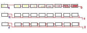

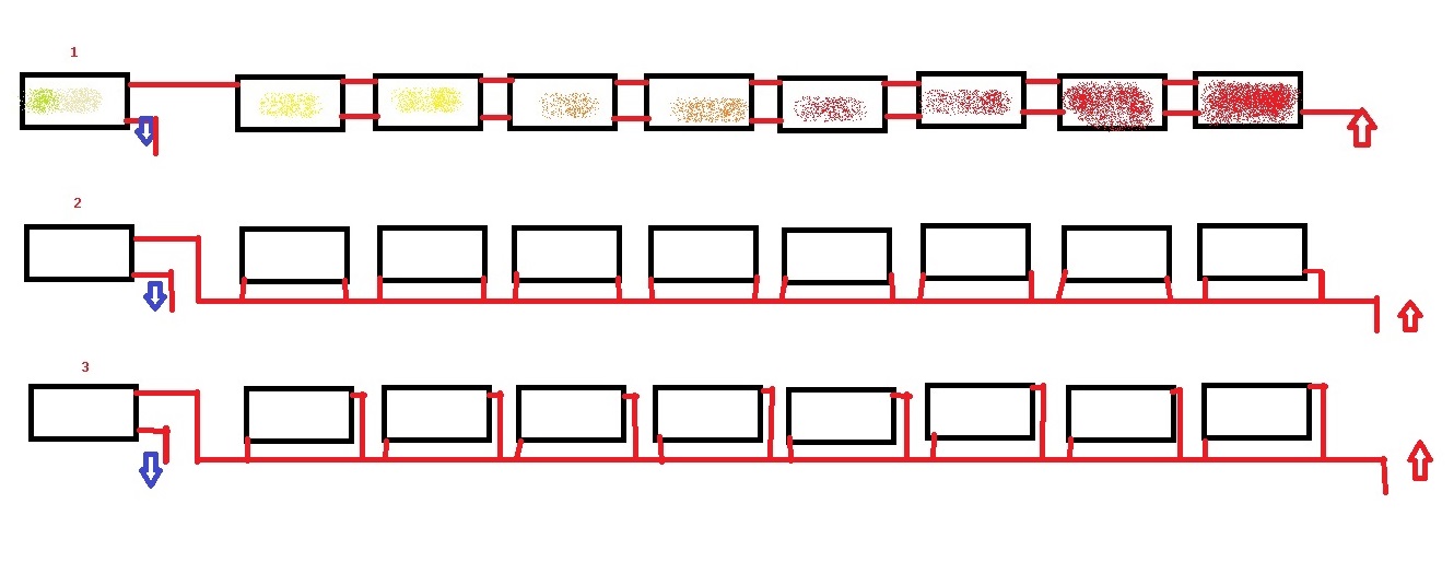

Уважаемые специалисты. Помогите пожалуйста разобраться: СПб. Школа. Спортзал. Вдоль стен батареи. Первые 2 горячие, в центре теплые, в конце где-то 36 С. Подключены по схеме 1. Панельные, стальные. Примерно 1 м каждый в длину. Все сделано трубой 3/4.
Что делать-то? Зимой опускается температура в зале до 7 градусов.
Прикладываю настоящую схему подключения и 2 которые, как мне кажется, могут работать эффективнее. Подскажите какая схема подключения будет работать лучше, насколько и почему?

как ни подключай - греть будут плохо. у вас расход теплоносителя мал для этих приборов.

Цитата(Арсений Говорухин @ 29.10.2017, 12:41) *
... Первые 2 горячие, в центре теплые, в конце где-то 36 С.
Какая конкретно температура теплоносителя в начале этого участка и какая в конце? "Горячие" - понятие очень растяжимое.

В начале примерно 60 в конце 30 градусов. Спасибо за ответы. А что делать с малым расходом теплоносителя, что переделать?

нужно увеличить расход горячего теплоносителя в этом участке системы отопления.
иначе на этот вопрос ответить невозможно не зная куда все подключено общую схему и т.д. и т.п.

Если у вас при подаче 60С ... дельта 30С - и у вас все таки холодно - то что то не так с количеством теплоносителя - не доходит до вас то что должно.
А вот что то посоветовать без общей схемы тяжело.
Если без схем - то пройтись по "избыточным" участкам и попробовать прикрыть. (если есть стояки в которых все сидят с открытыми форточками - если есть арматура на них - попробовать прикрыть)

Будет лучше при схеме №2. Не надо преодолевать последовательное сопротивление батарей. Расход тоже увеличится. Хотя для начала можно и порегулировать. С пирометром.

На всех схемах последний ОП включен на проток всего расхода теплоносителя участка. Зачем? Это неправильно. Включите как все прочие.

подробностей мало, там м.б. все трубы камнем заросли..
