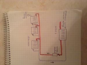

Доброго вечера. Нужна помощь, не могу разобраться с отоплением на мансарде. Батареи на мансарде не греют, воздух и бульканье гуляет после насоса. Сразу после его включения. Как его выгнать подскажите пожалуйста.
Воздух и бульканье и есть причина. А откуда воздух и бульканье надо разбираться. Там в нижнем правом углу (если правильно смотреть) что в качестве источника? Котёл или ещё чего?

Давление поднимите в "общей системе отопления". И всё пройдёт.

И воздушные краны поставьте еще на 2 радиаторах.

Поменяйте местами подачу и обратку на мансарде и поднимите давление.
Давление от общей картельной в пятиэтажном доме! Дают 4.5 атм на дом!!!
В нижнем правом углу чугунная батарея первого этажа (от общей системы отопления) От неё и питается второй этаж/ в неё и сбрасывается обратка
Надо к главарю картельной идти, выяснять откуда воздух.
Это на подаче, а сколько на обратке?
И что стоит в ИТП dry.gif .

Насос стоит неправильно.
Циркуляция идет по кольцу: насос подача - три батареи мансарды - батарея 2 го этажа= насос обратка.
Подмешивание в этот контур горячей воды из системы отопления минимально. Такое включен е насоса выполняется от нежелания (отсутствия возможности) переделки существующей системы или прокладки отдельной линии на новое помещение.
Варианты
1 кинуть отдельную ветку на. Мансарду от гребенки подачи=обратки дома. 100 %решение
2 увеличитьдиаметры труб (возможно и схемы подключения радиаторов) на ветке 2-го этажа. Результатнеоднозначный. Зависит от многих факторов.
3 увеличить производительность циркуляционного насоса от котла, предварительно выкину указанный на ваших рисунках насос сустановкой перемычки. Возможен больший шум от циркуляции воды.
При наличии полной гидравлической схемы возможнопредложить еще варианты.
PS Сталкивался с подобными модернизациями самоделкиных-строителей. Основное назначение этого насоса заставить воду весело булькать в крайних батареях бе особого тепла и получение материальной выгоды за "сделанную работу"

добавить воздушники двум радиаторам, если не предусмотрены самим прибором, подобно правому с краю. тогда можно выгнать воздух.
альтернатива двутрубная: нижний радиатор подключить, также первый радиатор мансарду.. по двутрубке. тоже с воздушником.
альтернатива однотрубная: с нижнего радиатора отсоединить обратку и соединить ее помимо прибора, прибор подключить с подачи низ-низ (с воздушником) или верх-низ..
и
насосик отдать комунить) очень возможно, он не потребуется уже.
ЗЫ надеюсь понятно, что воздухоотводчик должен быть в местах, где может собираться воздух, это верхние точки... воздушные "пробки" "карманы" "мешки")
