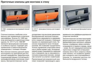

Ребят, рассчитываю одноэтажное здание ремонтных свинок (свинарник). Здание оборудовано системой вентиляции, которая представляет собой ряд заключенных в свои корпуса заслонок наподобие фрамуг "стенные клапаны", т.е. они могут быть как открыты, так и закрыты, через которые воздух попадает в помещение и там нагревается с помощью воздушных теплогенераторов. Собственно вопрос состоит в чем, этих стенных клапанов очень много, которые встроены в наружные стены, при подсчете площадей наружных стен я их вычел, и в качестве чего их учитывать, это не окна, сопротивления теплопередачи нигде на них не нашел и надо ли их учитывать допустим при подсчете удельной теплозащитной характеристики здания вообще?
Как я понимаю,если они в закрытом состоянии, то они выполняют ведь роль ограждающей конструкции.
Никакой информации по этому вопросу не нашел!

Неужели никто не сталкивался с такой проблемой???
Прилагаю фото клапана, для тех, кто не понимает о чем речь.

Не сталкивался... Считать, ИМХО, надо сам клапан (пластину), в крайнем случае и внутриклапанное пространство как незамкнутую воздушную прослойку... ну и проходящий через него воздух учитывать в балансе.

lovial, спасибо за совет, решил этот вопрос, правда сделал немного по другому.
