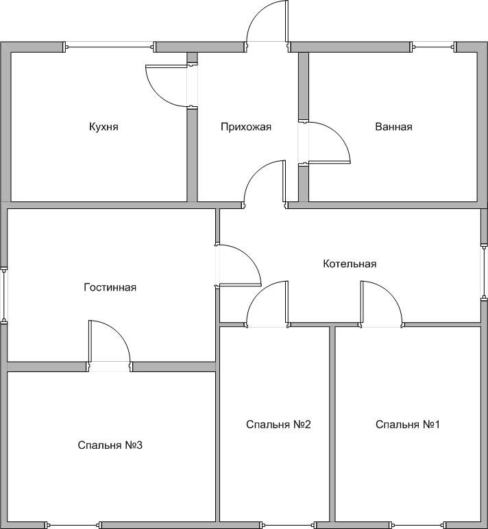

доброго времени суток.
в очередной раз прошу помощи разобраться
посчитал полы. например в этом проекте у на получается шкаф на 8 контуров
в нем можно сделать подвод поидее 26 диаметра металлопласта?
но у меня получается, что линейные потери больше 150 па/м
перепад на 7 градусов ставил
вроде не рекомендуется по нормам.
но бывают жизненные моменты - например нет желания. делать соединения в полу. на 26 трубе это проще сделать......
Влияние перепада температур. на что он влияет? кроме зебры.

наружная -30, внутренняя - +24, стены - газобетон 200мм, потолок - минвата 100мм, окно - двойной стеклопакет. частный дом. план прилагаю...
Сообщение отредактировал eugene.raynor - 24.11.2016, 1:23
Composter
сообщение 24.11.2016, 1:53
Сообщений: 3575
Регистрация: 5.3.2009
Из: Газ-Ачака
Пользователь №: 30120
ну еще длину/ширину здания и высоту здания, ну или среднюю высоту. если скатная кровля
Сообщение отредактировал Composter - 24.11.2016, 1:57
eugene.raynor
сообщение 24.11.2016, 2:12
Сообщений: 293
Регистрация: 27.10.2016
Из: г. Конотоп, Украина
Пользователь №: 308075
2,65 высота потолков. от земли до конька где-то метров 6: по 3 метра кровля и здание. здание квадратное: 9,4м х 9,4м.
