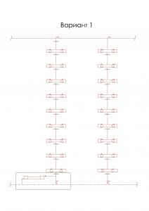

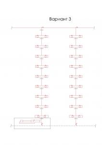

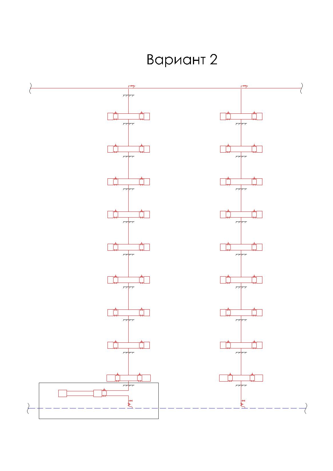

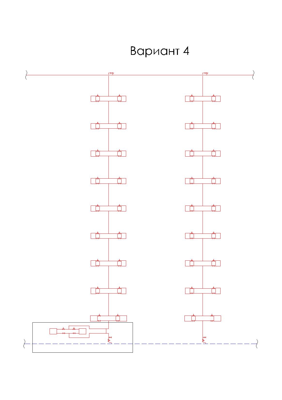

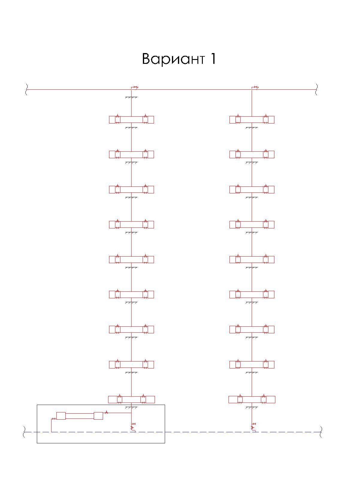

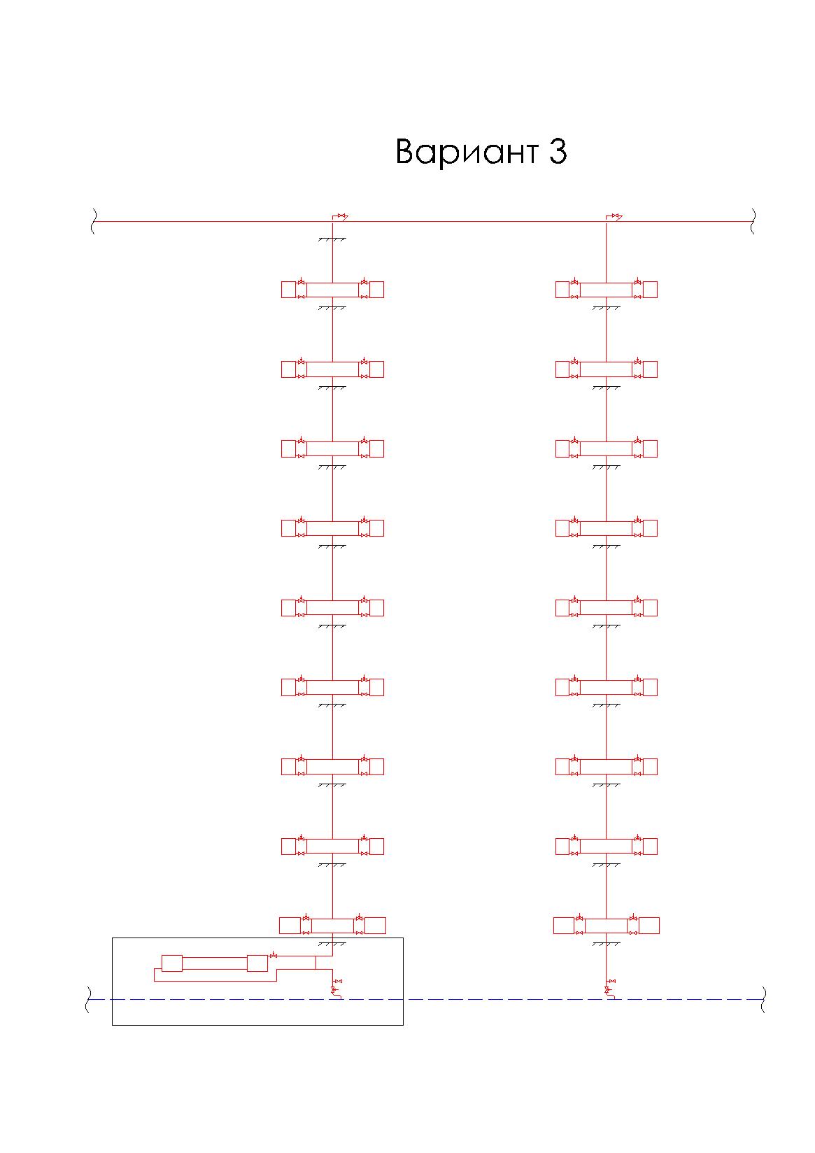

Добрый день.
Требуется подключить два секционных радиаторов к стояку.
Какая из предложенных схем наиболее приемлемая. или никакая ?
Спасибо

valen_tain
сообщение 23.11.2016, 11:40
Сообщений: 40
Регистрация: 16.5.2012
Пользователь №: 150648
так это все здание надо просчитывать.
мне первый вариант тоже больше нравится.
по поводу гидравлики ... смотрю рекомендации НИИ сантехники конвекторов универсал и биметаллических рбс-500, так у них характеристики сопротивления похожие

С точки зрения теплоотдачи именно Ваших приборов - вариант 1 однозначно приемлемее других, напрягает только перемычка между низами приборов. По уму низ ближнего к стояку прибора следовало бы подключить к верху дальнего, но тогда гидравлика станет хуже. А так она не ухудшится, за счет дополнительного остывания в дальнем приборе...
