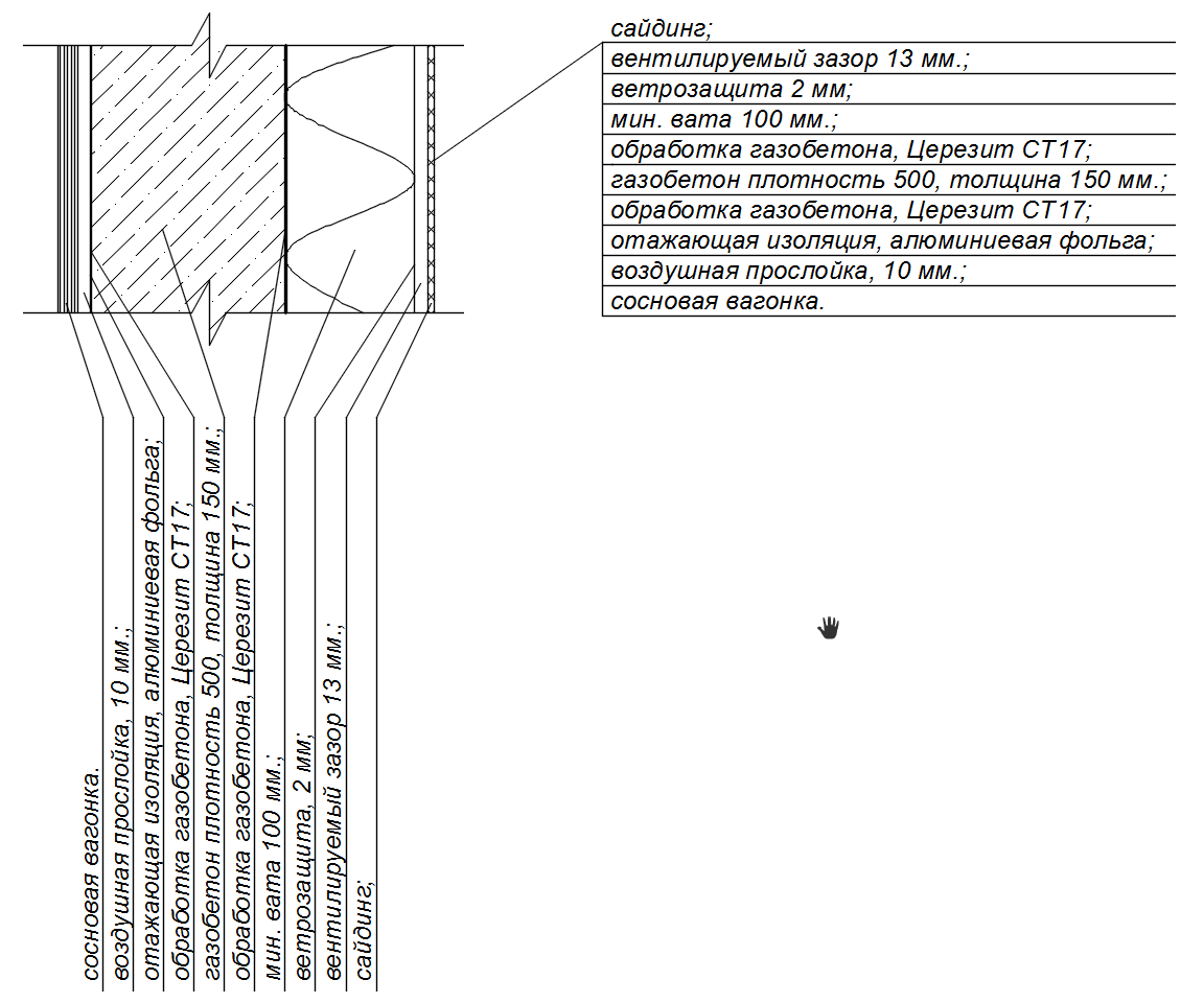

При реконструкции лоджии принято следующее конструктивное решение.
Нижняя часть на высоту 1 м. "заложена" газобетоном плотность 500, толщина 150 мм. Верхняя часть, 1.5 м застеклена.
Принята следующая схема утепления с вентилируемым зазором газобетонной кладки:
1. сайдинг;
2. вентилируемый зазор 20 мм.;
3. ветрозащита;
4. мин. вата 100 мм.;
5. обработка газобетона, Церезит СТ17;
6. газобетон плотность 500, толщина 150 мм.;
7. обработка газобетона, Церезит СТ17;
8. отажающая изоляция, алюминиевая фольга;
9. воздушная прослойка, 10 мм.;
10. сосновая вагонка.
Прошу указать на недостатки указанного утепления.

)) хоть регион укажите и эскиз своего решения залейте. А то ведь по написанному как попало сделать можно, поэтому в рекламных статьях не стесняются материал указать. Эскиз можно просто карандашом на бумаге нарисовать и сфотать, если чертежей нет

Регион - Одесса, третий этаж.

Мне интересна не структура теплоизоляции, а как вы её собираетесь крепить. Я же правильно понимаю, что всё утепление у вас расположено снаружи, а внутреннюю отделку выполните вагонкой прям по блокам газобетонным?

если лоджия одна у вас в квартире и находится выше 15 м, то скорее всего (по нормам РФ точно) является эвакуационным выходом их квартиры. перевод открытой в закрытую лоджию в любом случае надо узаканивать - не сейчас, так потом могут выявить нарушение.
по составу конструкций - проще использовать ЭПП, его легче крепить (клей), не намокает (ветрозащитная мебмрана не нужна), меньшая толщина будет (характеристики лучше).
желательно также проверить состояние самой несущей конструкции - выдержит ли.
еще посмотреть вниз и вверх к соседям - утеплены ли их лоджии. если да, ок. если нет, то утеплить пол и потолок еще.

Да, но по деревянным планкам 15*28 мм.
Получается воздушный зазор 15 мм.

Лоджия отапливаемая? Если нет, то смысла в утеплении так же нет. Если да, то все вполне нормально, но там характеристики стеклопакетов так же важны, надо хорошие ставить.

Наши знакомые тоже утепляли лоджию, площадь помещения составляла 9 м2, выход на лоджию - оконный блок с дверью, лоджия застеклена пластиковыми двух камерными окнами, пирог состоял из газосиликатных блоков, пароизоляция, утеплитель 100 мм., сайдинг внутри обшита деревянными панелями. Зимой теплее в квартире стало заметнее из за отсутствия сквозняков, а вот на самой лоджии без дополнительного обогрева все равно достаточно холодно. Если утеплять с целью использовать как дополнительное помещение однозначно надо продумать систему обогрева.

тут по сути многое будет зависеть от качественного остекления лоджии

Я утеплил балкон. Получилось: наружная боковая стена 25 см кирпич + 5 см пеноплекса. Стена от соседского не утеплённого застеклённого балкона 25 см кирпич + 3 см пеноплекса, Парапет 12 см кирпич + 5 см пеноплекса. Пол ж/б плита + стяжка 5 см, у соседей снизу балкон застеклён, но не утеплён. Стена к квартире из пеноблока, дверь шириной 1,5 м двухстворчатая, панорамное застекление, стеклопакет одинарный. Наружное остекление с ОДИНАРНЫМ стеклопакетом, щели по бокам наглухо заделаны. Изюминка моего балкона это тёплый пол от автономного водяного отопления у соседа сверху, у меня ТЁПЛЫЙ ПОТОЛОК. Всё зашито деревянной вагонкой (блокхаус). Вентиляция отсутствует.
Ничего не помогло. Зимой в мороз градусов на 10 теплее чем на улице, соответственно при -15 градусах на улице, на балконе -5 градусов.
Вывод: 1. Однозначно нужен источник тепла. 2. Утепление конечно не дотягивает до норматива, наружное остекление минимум двойной стеклопакет. 3. Возможно поможет если балконную дверь постоянно держать открытой
