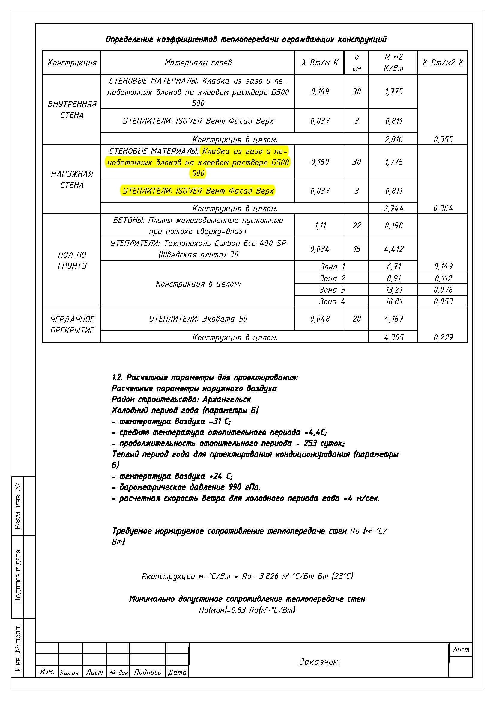

Расчет точки росы для наружной стены
подскажите пожалуйста как посчитать точку росы. я понимаю что нужно знать влажность
посчитал в некоторых онлайн программах. получается точка росы в стене
архангельск
температура внутри 23

попробуйте тут
http://www.smartcalc.ru/thermocalc?&gp...2=0&mm2=154

Можно определить по i-d диаграмме. от исходной точки, заданной температурой и влажностью, проводите вертикальную линию ( постоянное влагосодержание d=const) до пересечения с линией насыщения. Получившаяся точка и есть точка росы, из диаграммы определяете температуру.

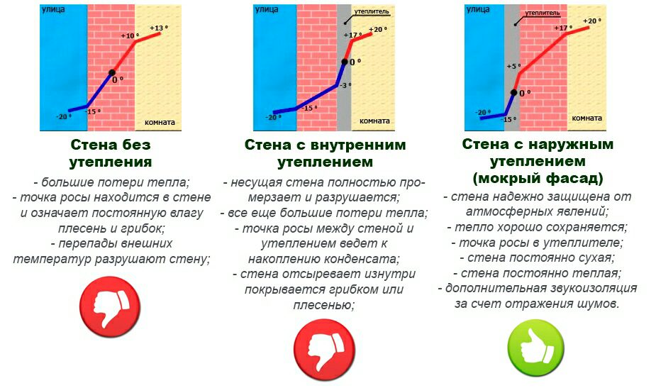

Во-первых вы не приложили cвой вариант расчета положения точки росы.
Во-вторых не должен у вас выпадать конденсат:

если в дому есть маламальская вентиляция, и нет каких-то постоянных влагопритоков типа увлажнитель и т.д., то точка росы для воздуха в помещении, в среднесуточном/средненедельном интеграле, не будет хоть сколько-нибудь значимо отличаться от точки росы на улице.
т.о. беспокоится особо не о чем

изолируя тепло от несущих наружных ограждений вы
а) оставляете их вне прогреваемого теплового контура здания
б) лишаете себя аккумулирующей способности массивных ограждающих конструкций
в) в конце-концов получите проблемы с влагонакоплением и с его разрушительным воздействием на ограждающие.
чтобы согреться, шубу бесполезно кушать, чтобы согреться её надо надеть на себя.
кушать надо хлеб и сало, т.е. топливо.
