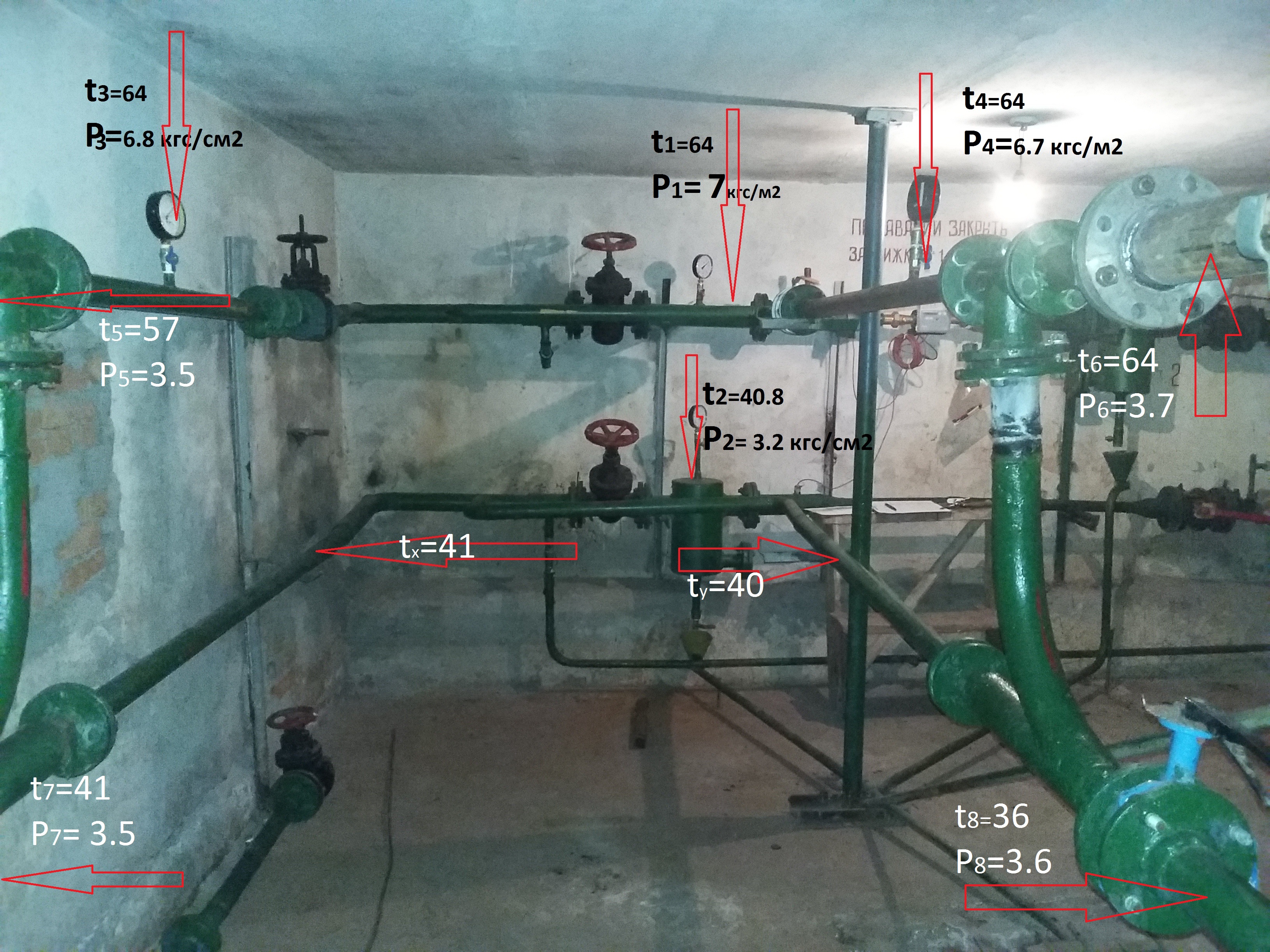

Дом 9 зт. розлив нижний, на входе в ИТП труба раздваивается на два напрвления (север, юг), у каждого направления свой элеватор №3. Северная сторона работает без проблем. У южной сторны теплоноситель, через подмес(байпас, сапожек, подсос- кто как называет) уходит в обратку, не весь - частично. Перепробовали множество вариантов - эффекта нет. Может кто сталкивался с такой проблемой.

В первую очередь смотреть геометрию сопла, если уверены, что с соплом всё нормально, то можно сразу переходить к поворотным затворам марки "Generbe", будь они прокляты, затвор на фото справа снизу. Что ручка у него показывает, что оный открыт, то это ещё совсем ничего не означает, он вполне может быть закрыт. И скорее всего закрыт, что и вызывает падение теплоносителя в подмес.
Сопел перебрали штук 10. Батерфляй рабочий-проверено. Теплоноситель, оснавная масса, проходит.
Проблема давняя, не свежая, раньше подмес был заблинован. Счас разблиновали , но запустить не можем.

Рабочий-то рабочий, главное чтобы ручка правильно на нём стояла, потому как она и так и сяк ставится. Ещё такое бывает тогда, когда элеватор переразмерен. Там нагрузка какая?

Под нагрузкой что Вы имеете в виду?
32 стояка.(16 п-образных.)

Нагрузка тепловая которая. В гигакаллориях в час... Если нагрузки на элеваторы равны, то вариант только один, что-то создаёт повышенное сопротивление в контуре отопления этой части, может где шайба какая приблудилась? Но я бы лишний раз баттерфляи проверил.
Расчетной нагрузки нет. (схемы, расчетов, данных -нет). По счетчику нагрузка 160 kW. В месяц дом потребил 75 ГКалл.
Стороны примерно симетричны, нагрузка равная. По входу шайбы одинаковые 12мм, сопла одинаковые 6мм. Что значит "приблудилась" шайба.
P.S. Раз 10 перекрывали подачу и обратку(батерфляем)- сторона держит 3кг, не течет, раза три сторону сливали полностью -вода уходит. Батерфляй работает, и пропускает и перекрывает.
элеватор не любит лишнее сопротивление в системе, чем выше потери давления в системе - тем больше располагаемый напор на элеватор требуется. при постоянном располагаемом и повышении сопротивления, смешивание будет уменьшаться, температура повышаться , в какой-то момент совсем пропадет.. наверно понятно что бесконечно большой перепад на элеватор не подашь и элеватор не справляется в потерями
ЗЫ
а что с ними не так? у шаровых тоже ручки по-разному бывает ставят... ну это заметно. вот однажды встретился шаровый кран, по усечению штока (как у большинства других кранов) вроде открыт, а нет - оказывается закрыт! с названием какбы не ошибиться Титан вродеб
И че делать-то?
Вот тут аналогичная проблема, жаль человек ушел с форума http://forum.abok.ru/index.php?showtopic=5...p;hl=TZVladimir.

Исходим из того, что системы приблизительно одинаковы и по нагрузке, и по геометрии. Меняем сопла на элеваторах местами. Смотрим. Если видим тот же пердимонокль, то начинаем рыть по системе отопления. Был подобный случай, сопло неплотно прилегало и часть первички шла в подмес через край стакана сопла. А однажды вообще сопло умудрились пьяные слесарюги установить в обратную сторону, но это трэш, тут не тот случай.

как положено обратку открыли, дом заполнен, воздух выгнали, остальные задвижки открыли... не идет? манометры? какое у вас давление до и после элеватора, температурные графики сети и дома... хотя, вы говорите одинаковые узлы, давления тоже? может шайба забилась.
с нижней разводкой, воздух бывает сложно выгнать... по давлению хватает заполнить? другая сторона этажностью не выше?
PS
параметры на фото только что заметил.. давления нормально.

ПРивезли новый элеватор, нулячий с магазина ,переварили фланцы, установили - ничего. Эфект тот-же. Сапог горячий. Подмеса нет.
Значит что-то в системе отопления мешает, если теплоноситель падает в подмес, значит скорость потока чем-то гасится. Сейчас проблема в том, чтобы найти эту помеху.

Крыльвых нет. Все срезали, 3 крыла . Все напрямую и подача и обратка. На стояках есть шарики, но не убирать жэ и их.

Что-то куда-то поднесло и это очевидно. Искать можно долго. И даже не найти. Примитивный шарик от пинг-понга например.

не надо убирать.. нужно убедиться, что все открыто и не мешает потоку. воздух хоть проверяли на стояка? навер сливали дом..

Все открыто , дом месяц в таком режиме. Конечно все стояки развоздушены и проверены.

Пару часов назад был на промплощадке, там стоит диких размеров элеватор и обогревает через теплотрассу всей площадки какую-то избу, перепад тоже жестокий, метров 45, год назад всё работало, в этом сезоне тоже в подмес падает. Хрен знает где искать причину. Найдём - отпишусь.
