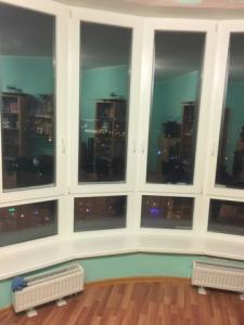

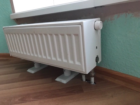

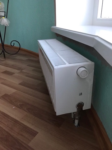

Начну по порядку. Переехали в новую двухуровневую квартиру, столкнулись с проблемой сильно плачущих окон. Заменил окна проблема не ушла, поставил приточный клапан кив-125 - проблему решил но и так тепла не было, стало ещё холоднее. Пытаюсь реализовать следующий этап - увеличение отопления. Отопление идёт под полом с нижнего этажа - при потеплении температуры воздуха УК снижает температуру отопления, на верхнем этаже в конвекторах появляются воздушные пробки (может кому понадобится эта информация). Так как эркерное окно имеет большие размеры и низкий подоконник - выбора пока один, купить более длинный и мощный конвектор но потеряется эстетика т.к. встанет под углом. В голове ещё крутится вариант с радиаторами до 250мм но пока не придумал как их повернуть по стенке. Есть у кого идеи?

1) заставить УК ликвидировать завоздушивание (на последнем этаже живёте?) а если не на последнем, то и не заставлять (наверняка разводка поэтажная лучевая)))
2) выбросить КИВ, заменив его на бризер типа Лоссней
3) как вариант, отопительные приборы- 4 штуки (то-есть раздробить) . Обвязать открыто.
4) до первых трёх пунктов, проверить преднастройку вкладышей на всех приборах ( наверняка на тройку выставлено)
______________
Ну а пока эти этапы выполняются, принудительно обдувать один радиатор 33-го типа маленьким бытовым вентилятором на первой скорости, подавая воздух под прибор.

Коллектор стоит за пределами квартиры и на каждую квартиру идёт своя ветка. У вас разводка под потолком нижнего этажа, значит коллектор на нижнем этаже. Надо смотреть проект, коллектора может и не быть. Кстати, узнайте как дела с отоплением эркера обстоят у верхних и нижних соседей и какие у них приборы стоят
