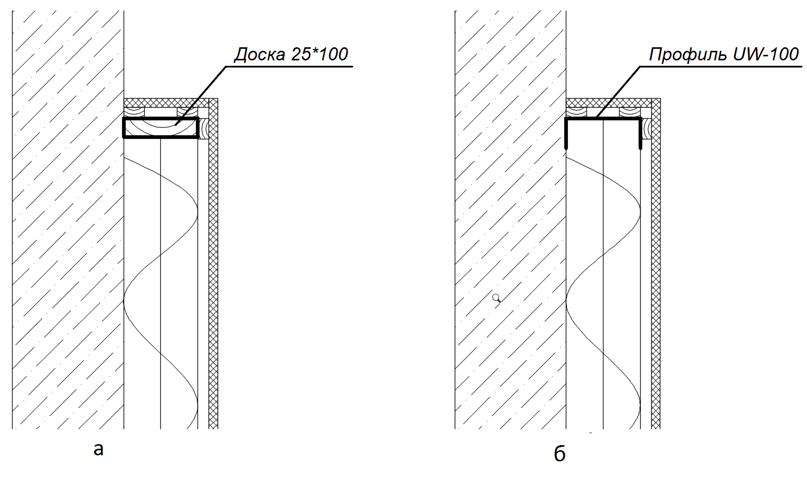

Тепловая изоляция части фасада здания выполнена минеральной ватой в два слоя по 50 мм с вентилируемой воздушной прослойкой. Для защиты изоляции от атмосферных воздействий и для "декора" применен сайдинг.
Прошу оценить эффективность теплоизоляции на границе изолированной и не изолированной частей фасада здания.
По варианту "а" применена доска 25*100 для крепления сайдинга,
по варианту "б" применен металлический направляющий профиль для гипсокартона,толщиной 0.4 мм.
Как я предполагаю, площадь фасада под полочкой направляющего профиля для гипсокартона, можно считать "неутепленной"?

Цитата(инж323 @ 25.12.2016, 7:57) *
автор, в калькулятор по ссылке поставьте свой регион и ваши материалы и все увидите.
Спасибо за ответ, но как в указанный Вами калькулятор "вставить" теплопроводное включение, "мостик холода" - металопрофиль?
Именно в этом суть моего вопроса...
Сообщение отредактировал Юрий_Нд - 25.12.2016, 18:30
сообщение 25.12.2016, 18:44
Сообщений: 33555
Влияние теоретическое есть. Вместе с тем можете прикинуть потерю тепла через площадь поперечного сечения профиля металлического и прогрев этого места от соседнего участка стены "без мостика".
Поскольку этот раздел все же инженерной дисциплины, а не строительной теплофизики, то снижение Т на поверхности внутренней у стены наружней стоит пропустить через нормативное требование по ограничение т этой поверхности от Т внутреннего воздуха в помещении. да и конструктив ТИ можно выполнить превратив мостики холода из полос в точки сделав двуслойное теплоизолирование, коль так сильно опасаетесь.
Правда , если б были с этим проблемы на практике, то вопли б были еще лет .. много назад, и не один и не два десятка лет.

Цитата(инж323 @ 25.12.2016, 18:44) *
... можете прикинуть потерю тепла через площадь поперечного сечения профиля металлического и прогрев этого места от соседнего участка стены "без мостика".
"Честно говоря", я уже что-то подобное "прикинул", для случая такого же "мостика", но не на периферии, а в "центре поля утеплителя" поэтому хотелось бы сравнить мои и Ваши "прикидки"...
А для периферии мои "прикидки", как я и писал в "топе":
"...площадь фасада под полочкой направляющего профиля для гипсокартона, можно считать "неутепленной"..."
сообщение 25.12.2016, 20:07
Сообщений: 33555
Не. моих прикидок нет по этому вопросу( конкретных . в цифрах)- мне хватает ложечкой чай горячий помешивать. если ложка хорошая, то и не горячо её держать. а вот люминь-ложку держать при помешивании не совсем приятно, но держат же. так и с включениями и прочими мостиками.
Эт вы еще проколы при армировании жб стен не упоминаете- а представьте, что арматура очень близко к поверхности. а там сечение поперечных стержней поболе, чем у стоек от гипрока. smile.gif даже не трогая прочностные качества стены если смотреть .
