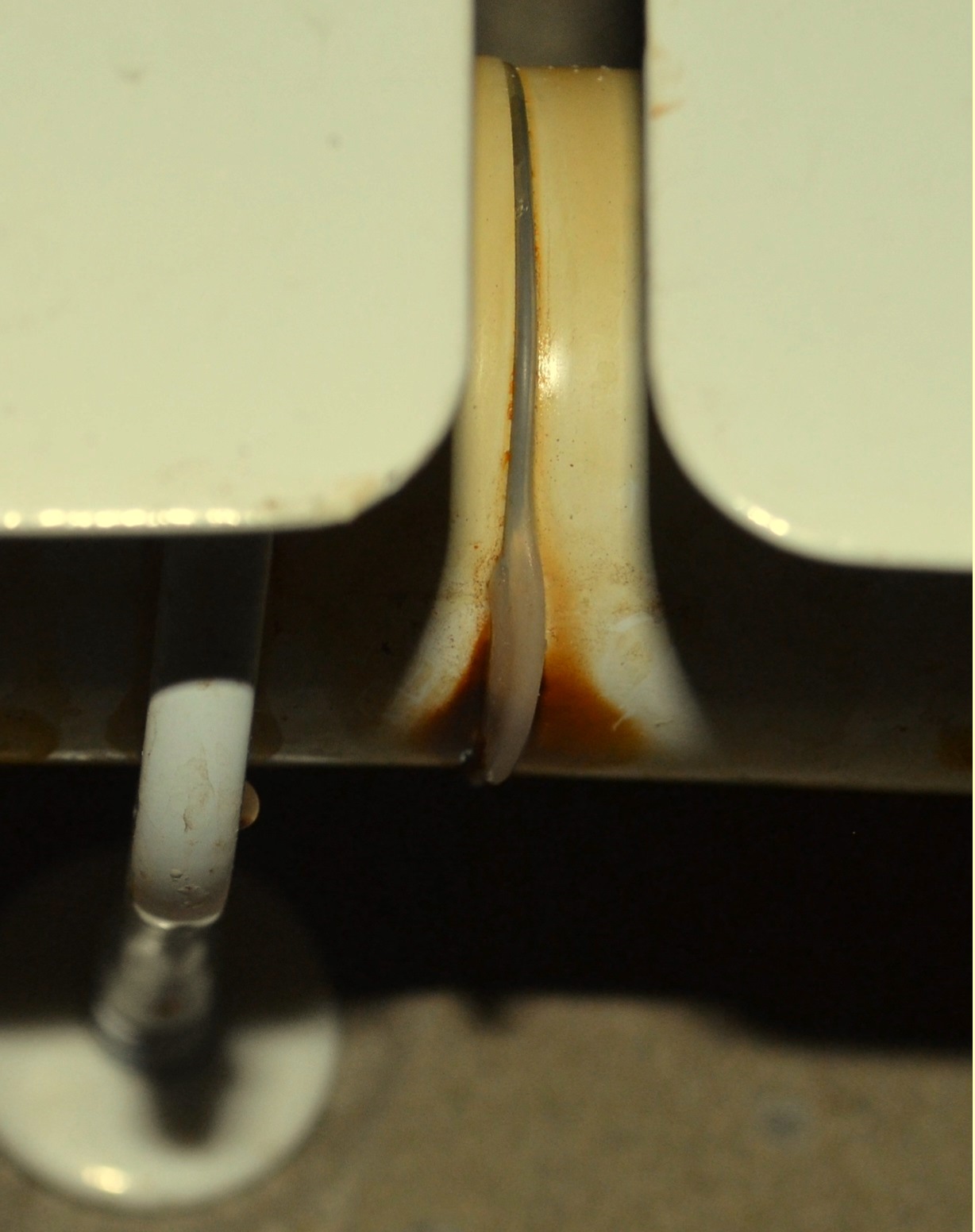

Доброго времени суток! Произошла авария в квартире. На батарее выдавило межсекционные прокладки и кран Маевского вырвало в месте стыка резьбы под рабочий винт (т.е. сам корпус с резьбой остался на пробке радиатора, а все остальное отпало. Естественно, все бочки на меня, что сам включил отопление и из-за этого такие последствия. (По факту воздуха не было и радиаторы были теплыми). Дом новый, на рериод строительства мой этаж точно не отапливался и я считаю, что тут был некачественный монтаж, поскольку секция была нарощенная, ну и скорее всего какой-то брак крана Маевского. Хочу провести экспертмент и попробовать доказать обратное - запустить отопление и посмотреть будет ли такой критический скачек. У меня вопрос - как и чем можно зафиксировать возможный скачек давления? Можно ли обычным манометром на 16 бар? (http://www.rospribor.su/upload/shop_1/9/5/4/item_9540/shop_items_catalog_image9540.jpg). Хорошо бы наверное электронным с бОльшим диапазоном, но в городе нет таких.
Может был у кого такой опыт? Есть ли принципиальная разница между манометром со стрелкой и электронным? Они ведь оба не фиксируют максимальное давление, а лишь показывают фактическое?
Можно ли взять этот манометр, поставить вместо крана Маевского, взять видеокамеру и заснять ситуацию? Как это будет выглядеть с технической точки зрения? И хватит ли манометра на 16 бар?

фото выложите, особенно то- где выдавило межсекционные прокладки и поясните фразу "секция была нарощенная" (кем?).

Если получится сегодня добраться до работы, выложу. Нарощенная - я имел ввиду смонтированная секция дополнительно к заводскому радиатору.

ну смотрите: выдавило секцию радиатора (чугун я так понимаю) -которую кто-то наростил, вырвало кран Маевского который кто-то прикрутил. ТС интрересуется чудо прибором, который докажет существование в СО чего-то, в чем сам слабо разбирается..У меня одного навязчивая идет о наличии криворуких специалистом(нарастивших и прикрутивших) и собственнике, который хочет доказать, что виноваты все, кроме него?

Вам бы в управляющей работать. Дом новый, радиатор биметаллический, который состоит из заводского радиатора плюс смонтированная дополнительная секция. Ранее в период строительства отопления не было на моем этаже. Я не хочу доказать гидроудар, а наоборот, считаю, что пои вклбчении отопления не могло произойти такое, поскольку на обратке стоят завинчивающиеся краны, что предотвращает резкое открытие крана, но не в этом суть. Даже если бы резко открыл, то не думаю, что в пределах одной квартиры такой был мощный удар. Еще раз повторяю, что соблюдал последовательность при вклбчении и не могло произойти удара. Гидроудар происходит мгновенно, а тут радиаторы были теплые. А вот то, что могли сдать дом без опрессовки СО квартиры, а просто заполнить исполнительный акт, в полне реально (поймут кто работал в монтажнлй организации). Я считаю, что я сейчас виноват лишь в том, что купил эту квартиру с этим радиатором. Это не кран на кухне оставить открытым, поймите.

Знаете, есть полный перечень причин, который мог привести к аварии, а есть наиболее вероятные.
так вот, исходя, из описанной Вами ситуации, наиболее вероятной причиной аварии -95% является нарушения допущенные при наращивании радиатора, и монтаже крана Маевского (перетянули). знаете как говорят:" сдуру можно и ..... сломать"
по поводу была вода, не было воды: если вода из радиатора когда текла значит она там когда-то была...., а доказать Вам ничего не удастся, т.к. только техник ИТП возможно знает в чем дело, но никогда не признается.
Есть возможная причина для резкого повышения давления в СО, не сработал клапан аварийного снижения давления в ИТП (но УК в этом не признается), а смоделировать эту ситуацию Вам не удастся, так, что в любом случае, внеся изменения в СО, Вы взяли на себя и ответственность за чужие косяки связанные с ее эксплуатацией.
А, то, что авария произошла на элементах дополненных Вами частично говорит о низком качестве проведенных работ. Есть такое правило -если влезаешь в систему, надо делать в 2 раза лучше чем сделано в системе, что-б к тебе не возникло вопросов .

Вы меня видимо снова неправильно поеяли smile.gif я ничего туда не вносил, радиатор изначально был такой с доп секцией, поскольку таких заводских этой модели нет, да и шов монтажный видно сразу. Я даже ремонт в квартире не начинал делать. И мне за это очень обидно. Я лишь пришел и включил отопление в квартире.
А почему Вы думаете, что я не смогу такую же ситуацию сможелировать? Мне ведь нужно взять радиатор, даже слить теплоноситель, включить краны и посмотреть какое давление будет в радиаторе в этот момент. И далее сравнить его с критическим давлением для крана Маевского (кран так же на стенде продавить и выявить это значение). Неужели я не прав буду, если у меня получится это сделать? Ведь они ссылаются именно на это.

Чуть выше писал, что выдавило в радиаторе прокладки межсекционные и сломался кран Маевского.

Ну и плюс кран Маевского, который просто сломался в месте стыка резьбы под рабочий винт вместе с небольшим кусочком корпуса

Просто из Вашего первого поста и фразы "секция была нарощена" следовал только один вывод:
какой-то специалист "докрутил" дополнительные секции к радиатору, и соответственнос вместе с этим был перекручен (в эти доп.секции) кран Маевского.
Если Вы утверждаете, что этого не было и это просто радиатор бОльшего размера (который был изначально установлен по проекту, то давайте посмотрим чуть глубже...
Сделайте больше фото:
1. общий план (радиатор на фоне окна). должно быть видно все окно и балк. дверь если она есть.
2. фото места вырыва крана маевского 1-2 фото
3.несколько других фото того места которые Вы прислали
4. немного другой ракурс Вашего фото (чуть сбоку и снизу.).
да, и где территориально это все произошло и когда (максимально точно по дате).
