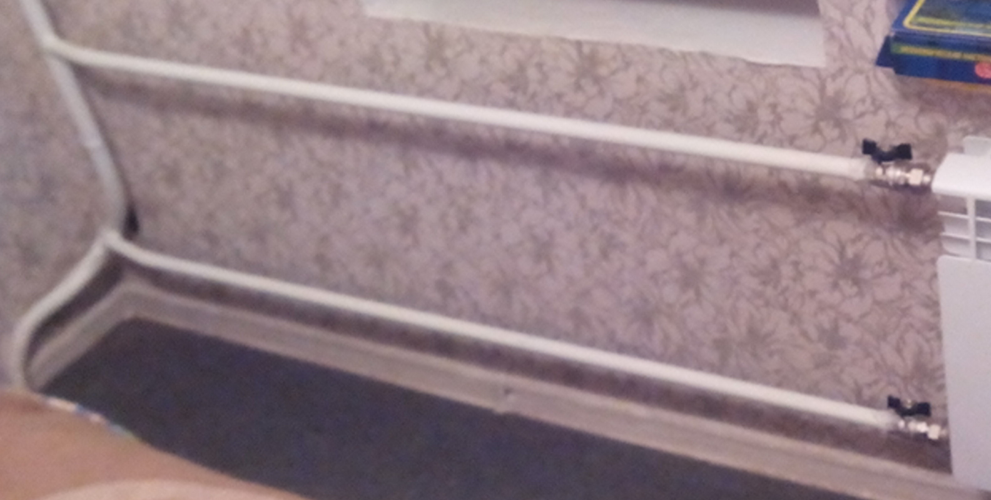

ЖЭК поставил доп. батарею (теплоноситель снизу-вверх) 350 мм на 6 секций, но она не греет.
Нижняя труба плеча практически холодная, верхняя труба плеча горячая, верх самой батареи постепенно угасает, низ батареи холодный.
Краны работают (проверяется поочередным закрытием и спуском воды через маевского), но возможно в месте привязки к стояку пропускные отверстия труб плеча верхнего/нижнего разные.
ЖЭК разводит руками. Есть идея либо поставить шайбу (заузить) место примыкания крана к батарее (верхнего/нижнего), либо подключить по диагонали (верхнего/нижнего).
Что делать? Может кто-нибудь решал такую проблему? (вариант переварить трубы рассматривается в последнюю очередь).

"Заужать", как вы выразились стояк , надо(перед врезками),что бы циркуляцию в приборе"опрокинуть".
У вас маленький расход воды идёт через радиатор, поэтому она быстро остывает и радиатор не выдаёт мощности на которую расчитан.

Заужать надо перемычку

если греется только ближняя к вводам часть радиатора, то чаще всего помогает удлинитель потока, поскольку замена чугунного радиатора на биметалл в системах "старого" дома (рассчитанных на чугун) не корректна по определению. Но это, конечно, в случае если других "косяков" нет.

В данном случае это основноий и единственный rolleyes.gif вариант, чтобы радиатор заработал.
Заужать ничего не надо, кроме Вас на стояке и другие квартиры. Длина подводки к радиатору(расстояние от стояка до радиатора) не должна превышать 350мм., поэтому стояк должен повернуть к радиатору(d25мм.) не доходя до него 350мм. поднятся, повернуть к существующему стояку. Потом врезаются подводки к радиатору.

!!!!!! Неправильная обвязка !!!!!!
Нижний розлив, горячая вода должна заходить в верхнюю часть подводки батареи а выходить через низ, это же физика холодная вода тяжелее она не будет подниматься вверх по стояку.
Варианты обвязки всегда и неизменны: при однотрубной системе такую батарею как у вас сажают на обратный стояк, при двух трубной системе соответственно вход и выход батареи подключают к соответственным стоякам.
В вашем случае есть маленький шанс укоротить длину подводки до 30 см. и число секций не больше 3-4 штук.

Здесь только переваривать. Причем стояк, идущий снизу, не заужая, ввести в верхний патрубок радиатора, снизу вывести и направить наверх. А также вварить между ними перемычку.
То что Вы советуете уже выполнено на снимке.
Здесь думаю надо нижний выход подключать в стояк обратки или насос т.к. циркусяция в стояке слабая.

Согласен, обвязка неправильная.
Вода не циркулирует через батарею, она в ней стоит и остывает. Зачем ей туда идти, если она циркулирует по пути наименьшего сопротивления - через сам стояк.

вопрос на понимание - конечно биметалл это не чугун, но почему у меня верхняя подводка горячая, а нижняя холодная? как
как понять что теплоноситель вообще циркулирует, а не теплопередача в стоячей воде?

Замыкающий участок сделать смещенным, тогда количество воды затекающей в радиатор увеличится, диаметр ЗУ поменьше сделать, правда гидравлика стояка изменится, но уж раз самопал взялись делать, то можно и дальше экспериментировать

Может и в морг. Меня смущает, что при движении т/носителя снизу вверх нижняя подводка холодная, а верхняя горячая, и верхняя часть прибора горячая.
Wiz
сообщение 28.12.2016, 15:31
Сообщений: 2660
Регистрация: 20.3.2005
Пользователь №: 570
Это может говорить о том, что вода затекает в прибор через верх, остывает, что заставляет ее еще больше стремится вниз, но с очень малым расходом, и выдавливается через нижнюю подводку за счет эжжекции к потоку в стояке.
т.е такая себе микроопрокинутая циркуляция в ОП.
