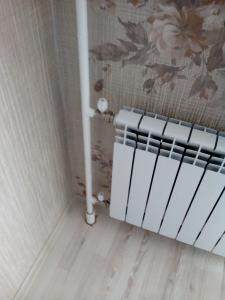

А если ЗУ (байпасс) осевой, и подача теплоносителя по стояку нижняя? Ведь нагреваться всё равно будет быстрее верхний подвод. wink.gif
Вот как на этом фото -
Какими обниманиями и обжиманиями определите направление подачи по стояку? Может и вправду языком будете определять? smile.gif

не читал что писали до меня, но проблема в том что вода уходит мимо вашего радиатора, у нее просто нет желания крутиться через радиатор, проще пройти мимо.
решение - надо зажать участок стояка между подводками к вашему радиатору.

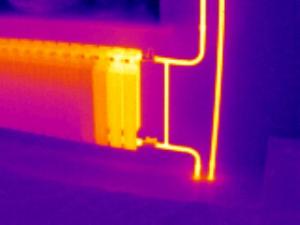

OYL
сообщение 11.3.2018, 15:53
Сообщение #74
Сообщений: 221
Регистрация: 21.10.2010
Из: Sibir
Пользователь №: 77484
Если этаж верхний, то куда идет вверх стояк? Судя по термограмме, подача в прибор сверху-вниз и секций в приборе 11 штук. Автор пишет, что 22 градуса у него есть, стоит ли вообще предпринимать какие-то действия? Ну, а если уж так хочется, чтоб все тело прибора прогревалось, то сделайте диагональное подключение радиатора.

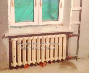

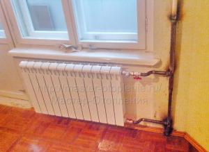

Коллеги, нужен совет.
Пригласили на квартиру 9-тиэтажного дома для консультации.
Что вижу: однокомнатная квартира, однотрубная система, кухня - стояк Ду15 прямой поднимается трубой до верхнего этажа, на обратке Ду15 установлены батареи, зал - П-образная схема, Ду20, на подаче и обратке по батарее (в помещении - 2 батареи), биметалл (наверное??), байпас - несмещенный, терморегуляторы ручные стоят на подаче и обратке к батарее (???), по каталогу посмотрел- для двухтрубных систем; окна и подоконные участки (кухня и зал) убраны, пол лоджии - эл.обогрев, на лоджии однокамерные пакеты, утепление поверхностей - не понятно.
Что было: батареи чугунные, смещенный байпас, окна и стены на месте, на вопрос "зачем убрали" - "загораживали панораму".
Жалобы: холодно в помещении (18-19гр), при этом на улице -13гр, на вопрос "почему не пользуетесь эл.обогревом" - "очень дорого для пенсионера"
Мои задумки:
1. С учётом небольшой температуры на подаче, близкого расстояния батарей к стоякам, несмещенного байпаса, тонких трубок радиаторов, и монтажа терморегуляторов для двухтруб.систем батарея отрабатывает нормально.
2. Заменить терморегуляторы на батарее - для однотрубной системы (подобрать в размер), на обратке установить шаровый кран
3. Установить окна (только теперь до пола), панорама за окном также будет видна - эта затея пока у хозяина понимания не нашла.
4. Вварить расширяющийся ЗУ на стояках (как на фото Inchin выше), я так понимаю, получится, что-то вроде гидрострелки
5. Так как батарея на кухне находится в нише кухонного гарнитура - врезать в стол вент.решетку.
Пояснения к отчету:
фото №1 - обратка (зал)
фото №2 - обратка (зал) - стояк
фото №3 - прямая (зал)
фото №№4-9 - кухня
фото №10 - подъезд
Прикрепленный файл  ___________.pdf ( 467,84 килобайт ) Кол-во скачиваний: 95

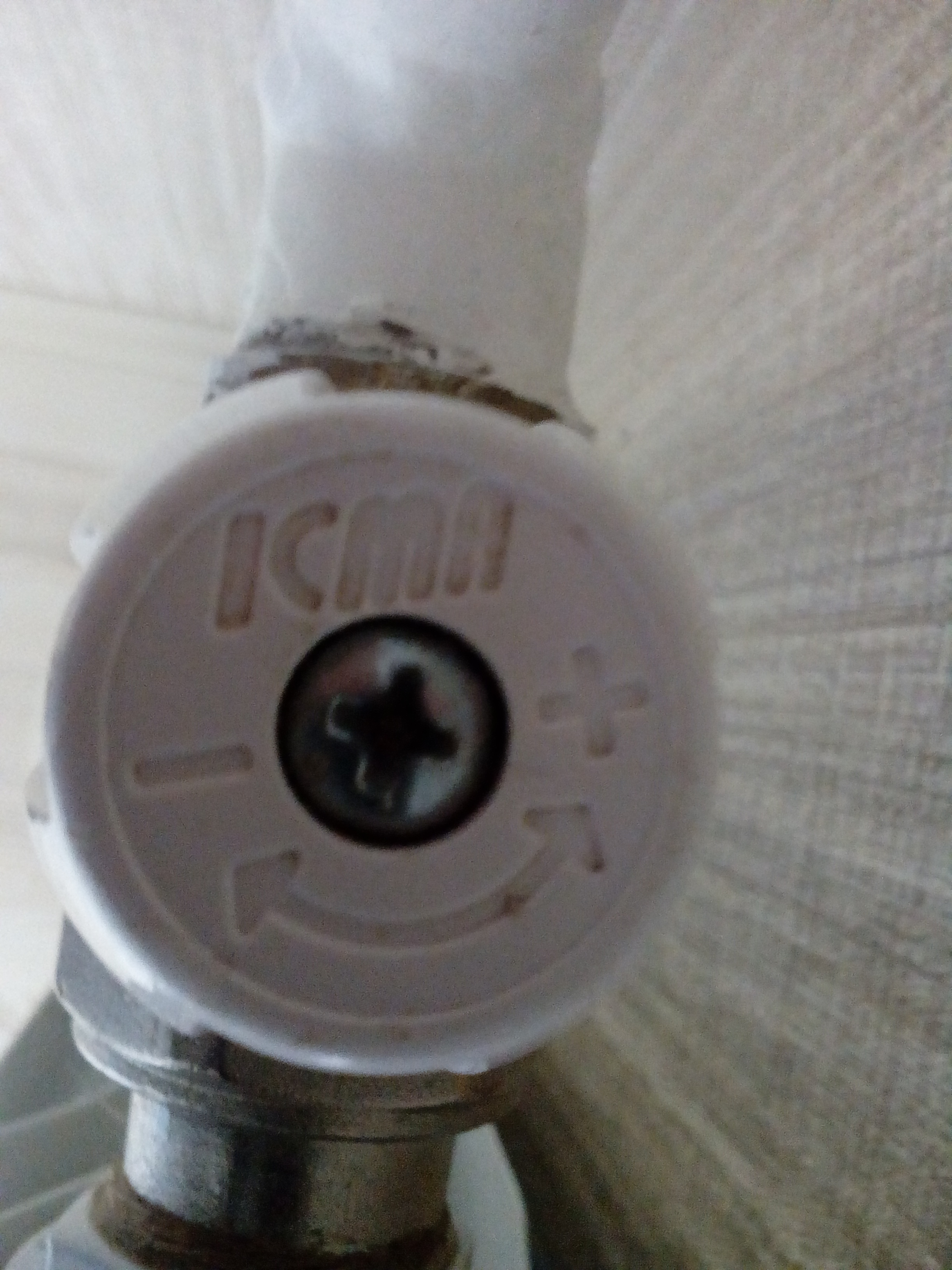

... терморегуляторы ручные стоят на подаче и обратке к батарее (???), по каталогу посмотрел- для двухтрубных систем
Первым делом, поменяйте термоклапаны на Данфос RTR-G ду20 (старое название RA-G). Шаровые краны ставьте полнопроходные усиленные. На обратке тоже полнопроходной шаровый кран.
Если подача по стояку снизу, сделайте уширенный ЗУ (байпас) как на моём фото. Это уже проверенный многократно вариант. Особенно хорош при подаче по стояку снизу. Но и при подаче сверху - тоже хорошо себя оправдал.
Сообщение отредактировал Inchin - 13.3.2018, 11:36

+ к выше сказанному: скорей всего нет там никакого биметала, дорага жи, а люминь газит как проклятый на дрянной воде. воздухоотводчики есть?
