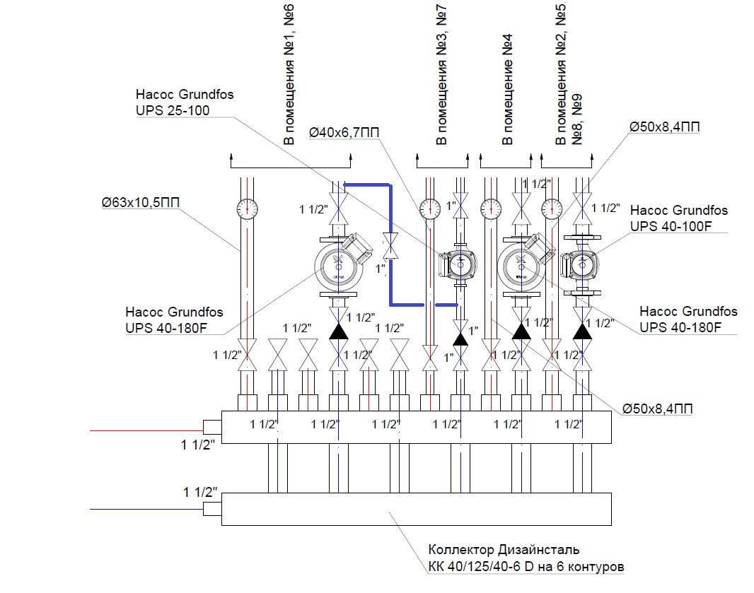

Добрй день! Есть такая проблема: на котловом коллекторе стоят 4 насоса (см. схему), и когда все насосы включены, то самый слабый насос UPS 25/100 не работает. Пробовали включать мощные насосы на 1-ю скорость, а Ups 25/100 на 3-ю, в итоге он проработатл 10 минут, нагрелся и выключился. Получается что мощные насосы давят на этот маленький насос настолько сильно, что UPS 25/100 работает как на закрытую задвижку. Как можно решить эту проблему без сильных денежных затратах? Или выход один - покупать на этот контур более мощный насос?
На заметку, в контуре в "маленьким" насосом потери напора 4,5 м, в остальных ~6-7 м.

А чего это он отрубается? Тепловая защита есть разве у них? Можно попридушить с подачи альфа-насосы. Если циркуляции хватит, то так и оставить.

Альфа-насосы - это вы имеете ввиду более мощные насосы? Попробуем придавить краны на контурах с мощными насосами и посмотрим, что получится. Но есть подозрение, что при прикрытых кранах насосы не будут прокачивать свои контура.

Сначала определитесь, просто, расхода теплоносителя нахватает на маленький насос или проблема в самом контуре (он может быть где-то заужен или заправлен) или, может быть, в самом маленьком насосом.

Мда, похоже, не совсем классическая задача. Возникает сразу вопрос о постоянстве гидравлических сопротивлений в ветках потребителей (комнаты) в процессе работы данной системы обогрева.
А начинать надо с классики жанра "совместна работа насосов с разными РНХ на одну сеть". Просчитать РТ совместной работы 3-х насосов (кроме задохлика), а затем наложить полученную результирующую РТна РНХ задохлика, и ... посмотреть, что получаеся "на бумажки". Примерно так.

Экономически выгодная для монтажника схема-причем я так понимаю,ничего не считали ,где-то увидели-перерисовали , сделали ,теперь сдавайте....А то что плохо работает это ШАЙТАН виноват,темные так сказать силы.Найдите по месту теплотехника заплатите ему деньги и он вам все запустит.У вас на схеме ни одного манометра-только по месту крутить и смотреть что получится

Попробуйте присоединить этот контур ближе к котлу - к левым штуцерам. Насос поставьте так, чтобы вода через него шла снизу вверх.
А каково сопротивление котлового контура? Наверное, коллектор менять не стОит, но, может быть, хотя бы диаметр труб от котла увеличить раза в полтора?

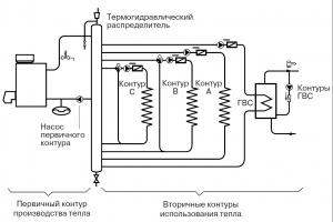

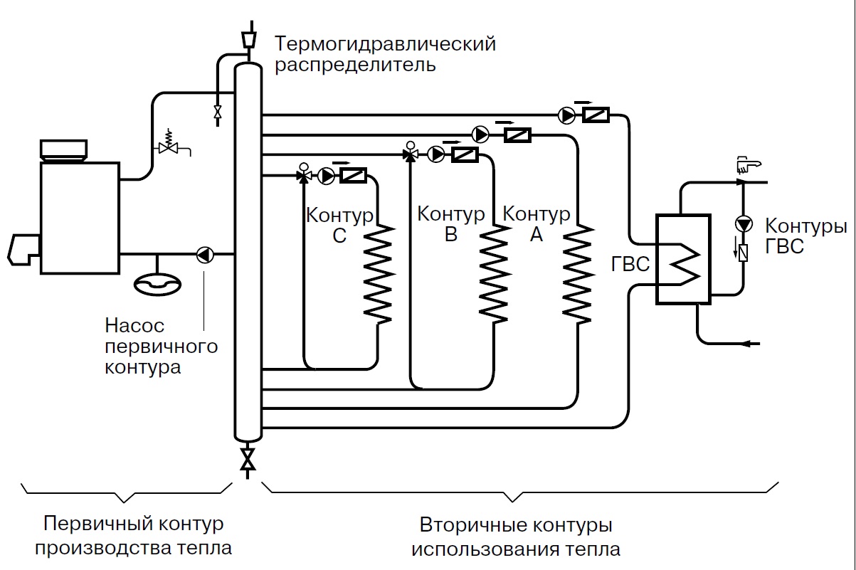

Гидроразделитель есть между коллекторной группой и котлом? Почему не обозначено это на схеме? Лень, или нет гидроразделителя?

В контуре с маленьким насосом самые маленькие потери напора - 4,5м. В остальных потери напора - 6-7м. Логически, он наоборот должен хорошо работать, но что-то пошло не так )) Расхода теплоносителя хватает на все контуры с запасом.
Спасибо, попробую сделать

Вы думаете, что насосы давят на маленький насос потому что в котловом контуре сопротивление больше? Потери напора от котлов до коллектора ~0,6м.

на коллекторах нужна перемычка, на котловом контуре - свой насос. без этого работать не будет

Гидроразделителя нет, так котлы без насоса. Насосы на коллекторе гонят теплоноситель от котлов до потребителей. Котлы подключены по схеме Тихельмана. Полную схему котельной прилагаю.
Я не пойму, как котловой насос положительно повлияет на работу насосов на коллекторе? Большие насосы перестанут давить на маленький?
Где именно нужна перемычка?

Один вариант - значительный отрицательный перепад давления на "коллекторных" выводах этого контура, другой - этот контур просто перекрыт.
Высокое сопротивление котлового контура - это одна из возможных причин по первому варианту.

Этот контур (с маленьким насосом) не перекрыт, т.к. когда большие насосы выключены, маленький насос работает нормально.

А котловый контур причем вообще.??? Пусть выбросят малый насос и сделают перемычку с большого. Да и зачем столько насосов????

Не получится объединить контуры, т.к диаметры труб расчитаны на определенный расход, и если объединить два контура, то даже большой насос уже не справится с такой нагрузкой.
Количество насосов выбирали исходя из количества помещений, которые надо отапливать (чтобы контуры были независимы), еще для удобства балансировки системы в целом.

Параллельная работа центробежных насосов с разными характеристиками, теорию можно прочесть здесь - http://nasosinfo.ru/node/20 или здесь - http://www.vodalos.ru/spravochniki-stroite...ovshika/4/1/3/5
или Турк В. И., Мннаев А В ,. Карелин В Я Насосы и насосные станции.
Для упрощения задачи, рассмотрите возможность установки насосов с одинаковыми характеристиками.

Спасибо! Уже изучаю и чувствую, что приется ставить UPS 40/100F вместо маленького UPS 25/100 ((

Если отвечать на главный вопрос
Как исключить влияние насосов друг на друга?
то можно сказать так:
нужно уменьшить сопротивление общего участка до нуля.
вот самое на мой взгляд верное мнение. надо расжать на сколько это возможно трассы до котлов.
хотя, вполне может быть, что самого по себе сопротивления котлов уже достаточно, что бы текущая ситуация случилась.

Цитата(Zmarka @ 7.1.2017, 16:53) *
а что посоветуете делать?

Цитата(испытатель @ 7.1.2017, 23:24) *
Вариант
Увы, Испытатель, закольцовка тут лишь анастезия. Всю систему менять надо, как говорил дед Василий.
Вариант
На входе в котлы труба красная , на выходе синяя,а я думал. что чем горячее тем краснее.
Если закольцевать так как сказал Испытатель кольцо будет работать , но за счет большего насоса. А обратный клапан перед малым будет закрыт. Т.е. это мой вариант, с отключением малого совсем rolleyes.gif
Самое простое - придавить арматуру на насосах, на выходе. Контролировать по температуре обратки. (там где красная) т.е. балансировка.
Сообщение отредактировал CNFHSQ - 8.1.2017, 8:55

Пользуясь медицинской терминологией - это скорее реанимация, а не анестезия. Под анестезией был проектировщик системы.
Если котлы твердотопливные, то обеспечить суммарное равенство расходов по всем контурам и отсутствие взаимного влияния разнонагруженных ветвей с раходом по котлам - обеспечить практически невозможно, без применения сервоприводов, управляемых единым контроллером. Проще так было бы (гипотетически): ...но во время отопительного сезона - это просто треп.
