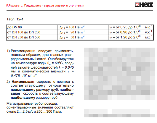

Амиго
сообщение 20.1.2017, 13:01
Сообщений: 4812
Регистрация: 17.3.2008
Пользователь №: 16585
держитесь 100 Па/м и все будет гуд.
Для тп каждую ветку отдельно щитаю. ибо кроме скорости и потерь давления еще влияет какой насос и какая длинна петли.
А. На стояках однотрубок 200-300 па/м
