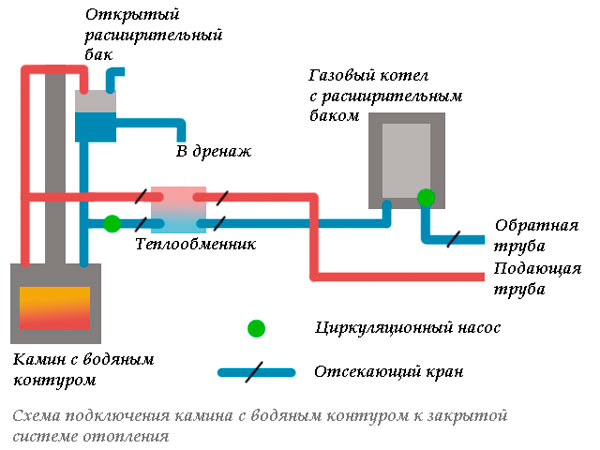

Какие плюсы, минусы, подводные камни? поделитесь кто с чем сталкивался.

Тепло от камина на буфер и на систему отопления. Очень даже делают так.

Я хочу и камин и котел и солнечные колектора. В украине действительно очень высокие тарифы на ВСЕ. Могу запроектировать, но спрашиваю про нюансы.

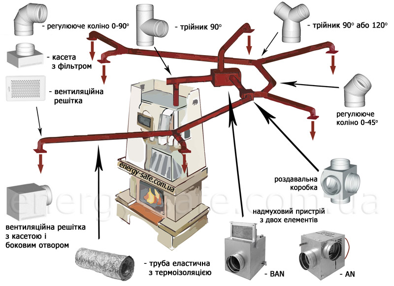

Лично видел такую систему в действии. Как на второй картинке, только без элементов "BAN" и "AN". Но такая система применялась в небольшом дачном домике. Спать зимой было комфортно даже через 8 часов после остывания камина.

Судя по комиксам, горячий воздух не улетает в трубу, а отдаёт всё своё тепло воде и улетает холодным, то есть на самом деле это не камин, а типа жаротрубный котёл с открытой настежь топкой. Поэтому у меня возник вопрос, будет ли в чуть тёплой трубе тяга или весь дом пропахнет дымом, сажей и дёгтем.

А камин с буфером это разве не печь получается? Да и на картинке камин с водяным контуром более на дровяную печь похож чем собственно на камин.
А BAN и AN это теплообменники что-ли? И как долго они проработают на дровах? Как скоро закоптятся?

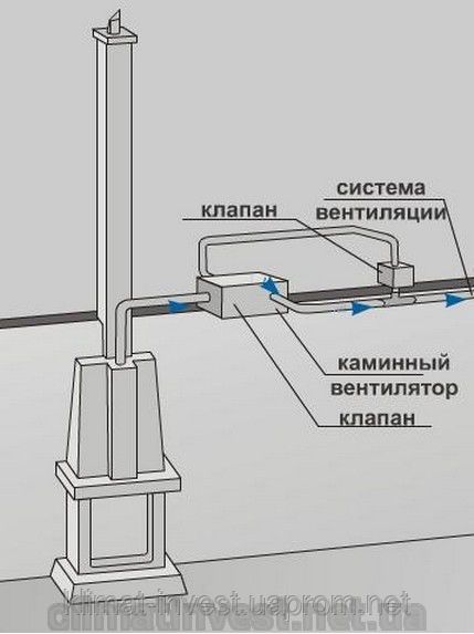

Низкий КПД и низкая аккумулирующая способность самого камина - да, но это слегка нивелируется теплоемкостью стен. Нужны экраны защиты от воздействия лучистой энергии или относительное отдаление всей пластмассы и горючих предметов из зоны облучения. В деревянный дом - вообще глупость и используют обычно в кирпичных домах. Требуется повышенный приток воздуха, чтобы не возникла опасность выплеска продуктов сгорания. Обычно дооснащают приточкой, которую дополняют каминным вентилятором, который подогревает приточный воздух и распределяет тепло в зоны, недоступные воздействию лучистой энергии. Монтировать в камин котел водогрейный - не камильфо. На Украине выпускают каминные вентиляторы по лицензии Dospel. Вот вроде и все, что знал рассказал. Да, еще... камин - лучше покупной, или сделанный хорошим специалистом.
