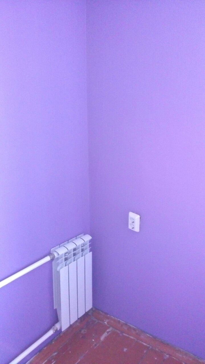

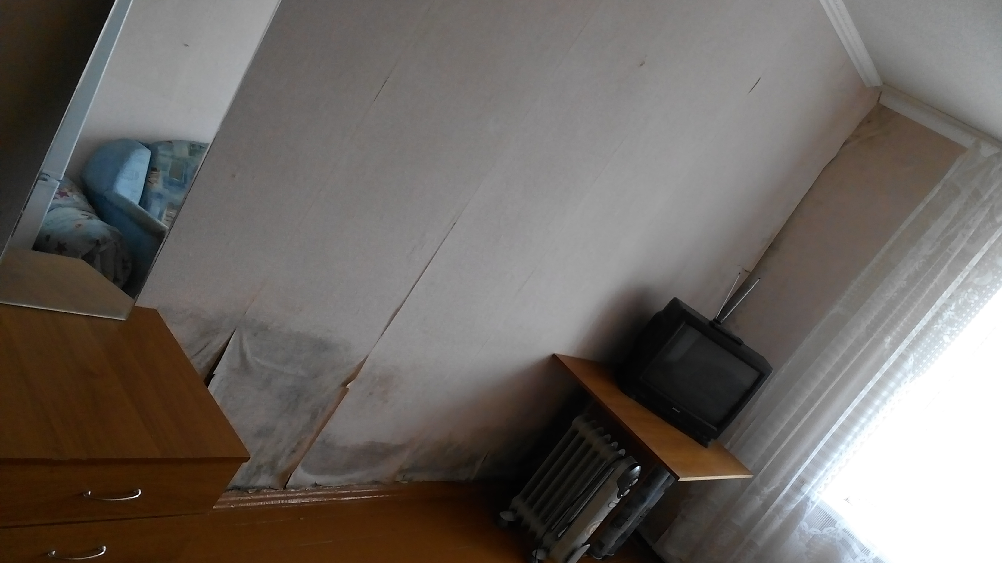

Приведу пример реальный. Есть у меня квартира, наружная стена кирпич 510мм, наружный угол. Так вот на улице +0, в помещении +20 43%, а темпераутра в углу +9!!!!!!! плюс там никто не живет. Могу выложить фото как эта стена покрылась плесенью и что я сделал чтобы убрать плесень.
Причины - нет вентиляции.
Для понимания от чего растет влажность - 1 человек выделяет в воздух 50-100грамм воды в час. Т.е. за 1 ночь 1 человек выделяет 0,5л воды!! Если нет вентиляции вода прилипает на стены.
Просто расчеты.
наружные параметры -23, 80%
внутренние параметры +20 30%
сколько нужно воздуха чтобы удалить 0,1л/ч влаги - 22м3/ч
внутренние параметры +20 50%
сколько нужно воздуха чтобы удалить 0,1л/ч влаги - 13м3/ч
Отсюда у тех у кого "крутые" окна ПВХ, т.е. без щелей плачут.

Из серии было - стало. Это стена до и после )) сделано как писал Skaramush - увеличена скорость движения воздуха в углу плюс этот воздух теплый. А так же для обогрева наружной стены подводки вдоль всей стены. Понятно что подводки дадут всего 200Вт но толк от них хоть и небольшой но есть. Всё это проверено пирометром.
Хотел еще сделать угол скошенным с замазкой штукатуркой, этот вариант Skaramush не прделагал, но решил ну его.. сойдет итак.
Процесс накопления влаги на конструкция и особенно в их толще очень сложный и неоднозначный. ТАк как жильцы помещения то есть то нет, влажность скачет. А так же влажность приточного воздуха в течении года сильно меняется. Исходя из всего этого только ближе к весне процессы наиболее устаявшиеся и конструкция набирает максимальную влажность. Соответственно и плесень появляется не скоро.
Постоянно всплывают новые мысли.. еще хочу дополнить. Ночью человек выдыхает влагу но она не вся уходит в вентиляцию, часть ее впитывается строительными конструкциями! это тоже никто из читающих не отметил. За счет этого помещение, а именно ЖИЛОЕ помещение набирает какую то влагу.
И это я тоже опытным путем заметил. Когда квартиранты выселились комната на фото 1, влажность в помещении была 43%. Я сделал хорошую щель в окне и только дня через 3 влажность упала до 30%. На улице было примерно -5 ночью, днем около 0.
Сообщение отредактировал SP_ - 3.3.2017, 13:23

Скос в углу лучше делать пенополистирольным плинтусом, а у ж поверх него штукатурка.
Я более решительнее поступил чем вы - пенополистирол 50 мм на все стены изнутри, так стояк по углу был и он не спасал - увлажнение было не по углу, а по стенам и по перекрытию.
И еще на фото розетка в наружной стене плохо.
Если контакты в ней хорошие и она не греется, то в подрозетнике тоже плесень будет.
