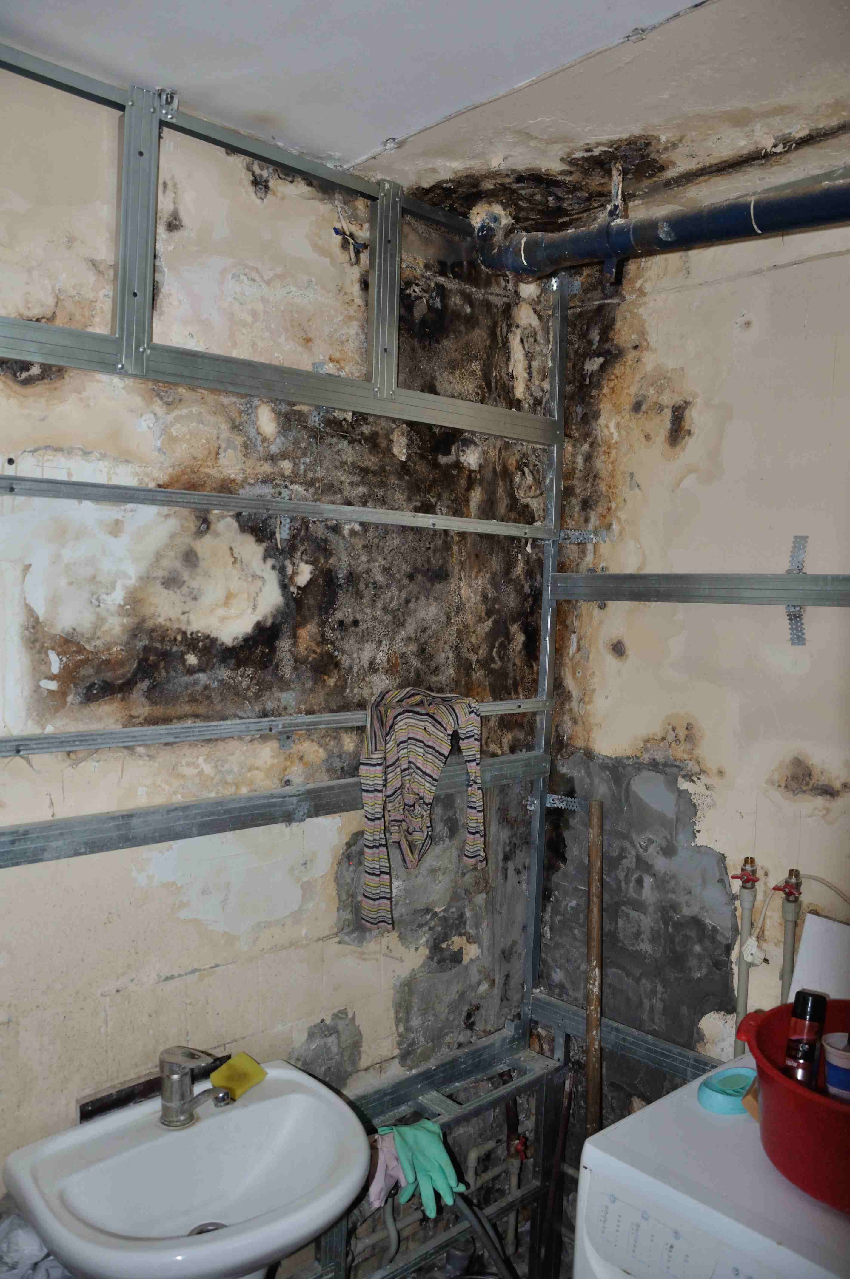

инж323, физика выше - ваши жильцы выделяли много влаги, столько что вентиляция не успевала ее удалять, создались условия на поверхности стены ниже точки росы. Подробнее выше. Хотел скинуть фото другой квартиры где ситуация, как у вас, но нет фото плесени. ТАм люди с ней так и живут , причина плесени нет вентиляции, да еще шкаф вплотную к стене, но плесень уже вышла за его пределы - они живут с маленьким ребенком и сушат каждый день вещи в комнате. Я им разрешил ободрать всю стену от плесени и сказал что надо проветривть круглосуточно, незнаю что они делают, не проверяю их.
А вот что писал Skaramush "Это где Вы зимой видели влажность выше 30% без доувлажнения, можно узнать? ". Я бы точно так как он возмущался если не следил круглый год за влажностью в квартире. Мне тоже очень удивительно, что человек может так сильно увлажнять. Плюс ко всему у меня белье сушится в с/у , кухня отдельная, все источники влаги изолированы. Но влажность только при -23 на улице падала ниже 30%. Параметры контролирую в гостиной 18м2. В окнах приточные клапаны, когда на улице сильный ветер или мороз ниже -10-15 из него явно слышен шум воздуха, т.е. вентиляция отличная.
Всеми этими разговорами мы затронули важную тему - как выбирать увлажнитель для помещений. Влажность должна быть в пределах 30-60%, но как видно из опыта влажность в помещениях всегда выше чем влажность приточного воздуха.
Вот интересно мнение тех кто монтировал такие объекты и далее смотрел реально на загруженность увлажнителя в близкие к проектным (самых холодным) условиям. Потому что я теперь в проектах закладываю увлажнители на 30% влаги в приточном воздухе и не более. Строительные материалы гигроскопичны и они всегда внутри себя держат влагу и тоже помогают в регулировании влажности, тут возможно ошибаюсь , что это воздействие значительно.

инж323, читайте внимательно - смысл всего что я писал здесь - слабая вентиляция! вне зависимости от выделяемой влаги.
Приложил фото душевой где нет наружных стен, но много влаги. Я здесь был и это я снимал. Бывает и вот так и даже летом и это не подвал, а средний этаж многоэтажного дома.
