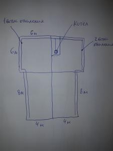

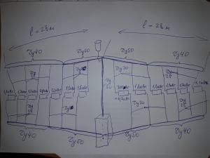

Покритикуйте схему СО. Рассчитывать, к сожалению, не умею, поэтому набросали с мастером "исходя из наработанного годами опыта".
Дом 140м2, один этаж, два равновесных крыла, протяженностью по 28 м и площадью по 70м2 каждое. Трубы отопления планируются стальные, радиаторы - чугун МС-140. Классическая открытая система, двухтрубная, с тупиковым движением теплоносителя. Под уклоны место есть, котёл в приямке. Основной вопрос: правильно-ли подобраны диаметры труб: розлив с обраткой, а также стояки.
Выход из котла Ду=50, тройник на 2 крыла, в обоих крыльях на первых радиаторах розлив/обратка Ду=50, стояки Ду=20, затем розлив/обратка переходит в Ду=40, а стояки наоборот расширяются до ДУ=25. Просьба покритиковать.
PS. Извините за нарисованную от руки схему.
PPS. Пытался рассчитать точно по Староверову. Рассчитал удельную линейную потерю давления в основном контуре, потом нарисовал большую табличку, в которой в строках участки трубопроводов, а в столбцах параметры: мощность, расход, длина... И понял, что не понимаю, как рассчитать мощность и расход отдельного куска трубопроводаsad.gif Если подскажите, как это сделать, то буду благодарен вдвойне.
Сообщение отредактировал kostushock - 9.3.2017, 17:51
сообщение 9.3.2017, 21:22
Сообщений: 50694
Регистрация: 24.4.2009
Пользователь №: 32666
Прекрасная система. Залить деаэрата и вперёд!
kostushock
сообщение 9.3.2017, 22:43
Сообщений: 73
Регистрация: 16.11.2011
Пользователь №: 129624
Спасибо.
Зачем мне в открытую систему диаэрат? smile.gif Или вы советуете сделать систему закрытой?
И ещё один момент: исходя из мощности отопительных приборов, максимальное количество секций будет 14. Это критично для МС-140 и ЕЦ? Подключение, конечно, будет диагональное, но вытянет-ли ЕЦ 14 секций? 14 секций можно разбить на 2 радиатора 7+7 секций. Каково максимальное разумное количество секций чугунного радиатора в ЕЦ?

Советуют сделать главный стояк не Ду=50, а Ду=63 или Ду=76. Имеет-ли это существенный практический смысл, если выход из котла будет меньше, Ду=40 или Ду=50? Про то, что этот участок тормозит поток, читал выше, но на сколько это критично на практике, я не понимаю.
Также советуют розлив и обратку сделать Ду=50 на всю длину. Есть-ли в этом смысл? Последние 3 радиатора не "скушают" весь поток теплоносителя из трубы Ду=50. Скорость теплоносителя в ЕЦ минимальная, поэтому для ориентировки можно считать, что пропускная способность Ду=25 будет 172 кг/час, а Ду=40 будет 439 кг/час. 172*3 = 516. Чуть поджато, но ИМХО не критично, тем более, что и на дальние стояки можно поставить Ду=20, и всё будет работать. Ду=25 поставил для лучшего баланса системы...
сообщение 10.3.2017, 12:29
Сообщений: 50694
Не надо там больше полтинника, скорости не те.
А заужать последние имеет смысл лишь экономический. Если деньги есть, то и не парьтесь.

я не профи. я немного практик.
по вашей системе: то что изначально нарисовано - работать будет.
главное у вас котел ниже радиаторов, трубы толстые, да ещё и верхний розлив.
Более того - худо/бедно работать будет даже если магистраль заузить до 40 и отводы все сделать 3/4. Но лучше не заужать разумееться.
по части увеличить всю магистраль до 50 - вполне можно, но смысла в этом мало, больший диаметр денег стоит.
увеличивать основной стояк до 76 смысла нет. но не потому что выход из котла узкий, скорее всего у вас в котле внутри "бак" и выход узкий только по длине патрубка из котла. А потому что тупо удорожание системы - ради 2-3 метров стояка вам придеться покупать целый хлыст, хотя если у вас завалялся кусок 76 трубы - то можете поставить
далее - по сечению у вас всёравно магистрали не хватит на все отводы. ну и ничего страшного - кудато будет меньше течь, кудато больше.
По количсевту секций - тоже проблем нет, вот только недогрев отдельных частей большого радиатора может быть.
А вот чего я не увидел, но ставить надо обязательно - так это регулировочные вентили на каждый радиатор. вывод: добавте вентили и монтируйте!
