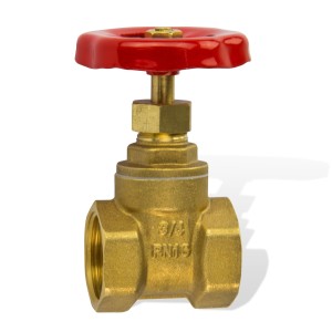

А вот чего я не увидел, но ставить надо обязательно - так это регулировочные вентили на каждый радиатор. вывод: добавте вентили и монтируйте!
С каким Kv предлагаете ставить вентили? Что за вентили? Оперативной регулировки теплоотдачи ОП на подаче, или балансировочные на обратках ОП?
И почему нужно ставить их обязательно, если СО будет работать в режиме гравитационной циркуляции, а не ПЦ?

Никаких вентилей на ЕЦ!

Вентили на РАДИАТОРЫ. чтоб менять расход через конкретный радиатор.
система конечно "самобалансируемая", так как ЕЦ, но баланс неизбежно захочеться "покрутить". и надо чтоб была для этого ручка.

Если хочеться покрутить, то притащите во двор задвижку-пятисотку, а ЕЦ балансируется сама.

Полнопроходных регулировочных кранов на Ду=25 или Ду=20 я не видел, даже то, что называется "с увеличенным проходом", сужает проходное сечение более, чем в половину. Особо не нужны эти краны, тем более нормальных всё равно нет. Из полнопроходных видел только задвижки Ду=20 и Ду=25 Bugatti, но это не регулировочная арматура, и это латунь. Из-за этого решил эти задвижки не применять.

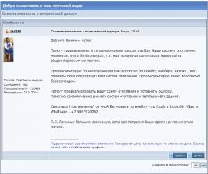

Во-первых, Ваш звонок мне был частным (а Вас звонить мне не заставлял) и пересказывать в теме его содержание (да еще и с клеветой), считаю не по мужски, непорядочно и нарушающее правила форума (ругань в теме и личная переписка).
Во-вторых, ко мне могли бы быть претензии, если бы требовал с Вас оплату за расчёты, потом получил бы от Вас деньги, но расчёты не выполнил бы, или выполнил неверно. А сейчас Вы предъявляете претензии к "дарёному коню, смотря его зубы". Вы ничего не оплачивали, и Вам ничего не рассчитывал. Поэтому, претензии не принимаются. Вот и сейчас, пытаясь облить меня грязью, Вы даже не просите, а фактически оскорбляя, одновременно с меня требуете цифры и результаты моих расчётов. А пословицу не слышали: "Не плюй в колодец - пригодиться воды напиться!"?
В-третьих, если хотите высказать мне насколько являюсь плохим, Вы знаете мой телефон, скайп, и личка так же в Вашем распоряжении. А читать Ваши несостоятельные претензии в теме, думаю, никому не интересно.
Прошу модераторов удалить это моё сообщение, вместе с предыдущим провоцирующим сообщением.

По теме. Не надо ни каких вентилей. Шаровые полнопроходные разве что. И то не для регулировки.

Уважаемый Inchin, если вам не нравятся публичные сообщения про вас, то можете их не читать. Общаться в скайпе или по телефону с лжецами и хамами не вижу никакого смысла.
А всем остальным ещё раз повторю, что сначала этот человек отправляет сообщение, что готов бесплатно проконсультировать и даже возможно бесплатно рассчитать систему, если я создам тему на его форуме, т.к. ему это нужно для продвижения. Как только я это сделал, человек начал требовать деньги и хамить. В итоге ни обещанной бесплатной консультации, ничего. Одно враньё.
По гравитационному напору и сопротивлению системы цифры будут или опять наврал?
Результатов расчета с вас никто не требует, хватит лгать (хотя, видимо, без этого вы не можете). Результатом расчетов является перечень частей системы отопления (трубопроводов, радиаторов и пр. элементов) с их диаметрами и сопротивлениями, а также температурный режим системы. Я-же просил вас всего-лишь обосновать свою точку зрения, что система работать не будет. Для этого нужны две цифры: общий напор и общее сопротивление системы. Это совсем не расчет, увы.
PS. Я не лез ни к вам в личку, не участвовал в ваших обсуждениях. Чего нельзя сказать о вас.... И с чего бы это мне молчать?
