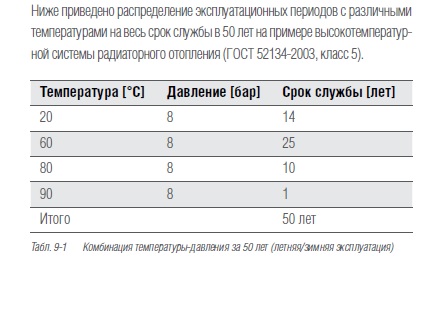

Стальные трубы в пол вообще нельзя закладывать. У REHAU PEX при постоянном режиме работы с водой 70 градусов и 10 баров срок службы 50 лет. Ещё можно использовать медь.

Сейчас уже с PEX мы перешли на PERT (характеристики лучше)
70 градусов? ))) Ну да.
Я так скажу. Ни какой разумный застройщик на это не пойдет. Опять же про нормальное жилье речь. В ТЦ и элитном жилье и не такие "рациональные" решения встречаются.

при постоянном режиме 70 градусов, но у нас же температура меняется в зависимости от наружного воздуха и на предельные параметры выходит не часто. У рехау есть расчёт эксплуатации на 95 градусов, посмотрите в прикрепленном файле

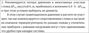

сообщение 9.3.2017, 13:00
Проектировщик ОВиК (Фриланс)
Сообщений: 579
Регистрация: 22.10.2004
Из: .
Пользователь №: 214
вот что пишут
Dimok911
сообщение 9.3.2017, 13:02
Сообщений: 106
Регистрация: 6.5.2010
Пользователь №: 55602
Цитата(SP_ @ 9.3.2017, 13:00) *
вот что пишут
Что за источник?
вот что пишут
"На Бога надейся, но сам не плошай!" - (с) народная мудрость
SP_
сообщение 9.3.2017, 13:33
Сообщений: 579
Из: .
Пользователь №: 214
Danfoss рекомендации
Inchin
сообщение 9.3.2017, 13:50
Сообщений: 1664
Регистрация: 22.1.2014
Из: Пенза
Пользователь №: 220488
Надеюсь, ничем не оскорблю. Но проконстатирую, что многие учебники сейчас читаю "взапой", и "просто тащусь от них"...
Ну, а рекомендации Данфос (и прочих маркетологов), пробегаю, но держу всегда включенной "бритву Оккама!". Опираться стараюсь на классику. Сейчас же чуть-ли не во всех техописаниях включено НЛП. Не желаю становиться зомби. Надеюсь, что многие согласяться с моим мнением по этому поводу.
Может вернуться к истокам? К Сканави, Покотилову, и более поздним, Зайцеву, Любарецу, Пыркову и иже с ними?
Сообщение отредактировал Inchin - 9.3.2017, 13:51
