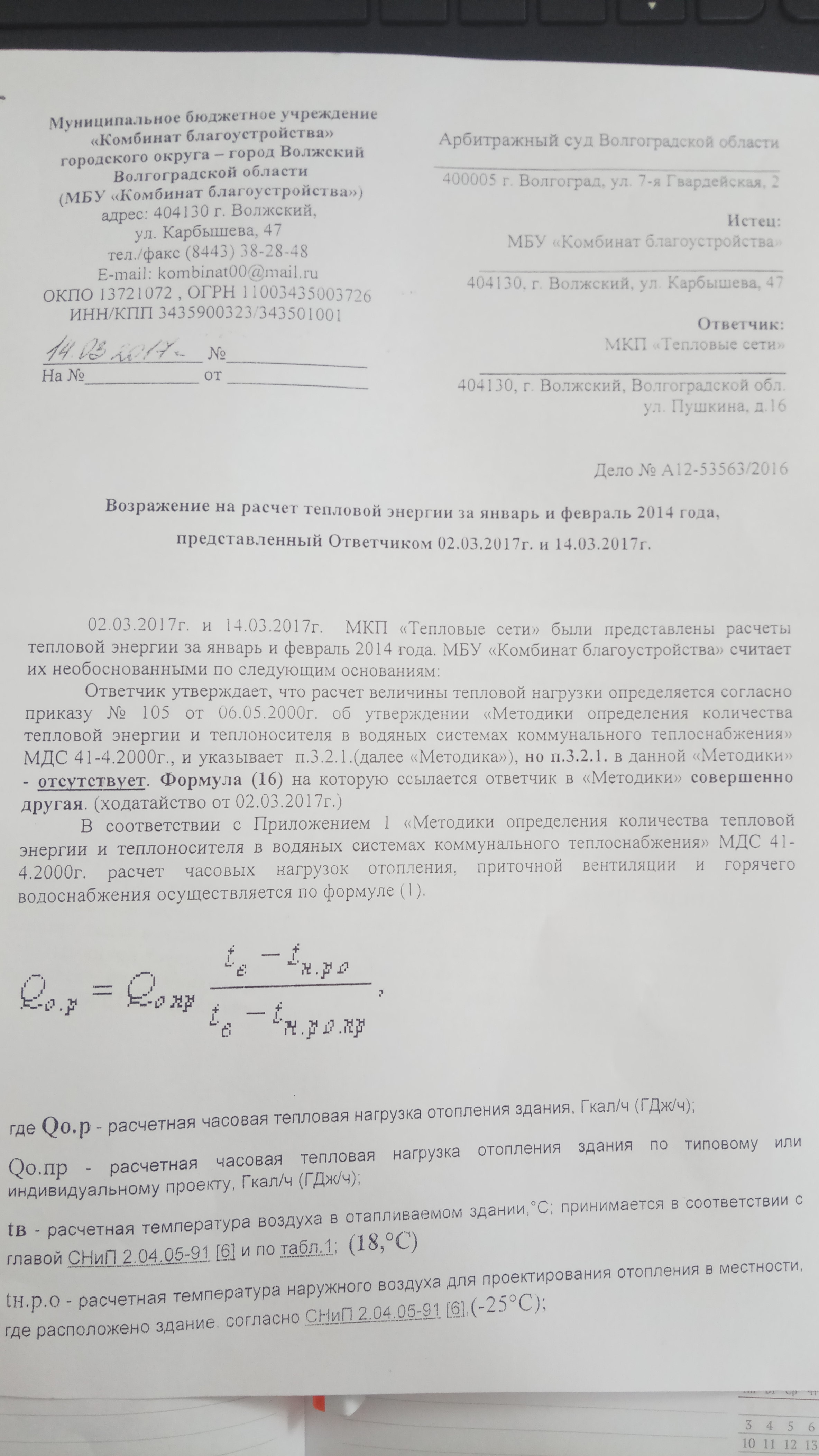

Извиняюсь, Сама загвоздка именно в
Тн.р.о, - расчетная температура наружного воздуха для проектирования отопления в местности, где расположено здание. которая в соответствии со СНиП 2.04.05-91 (-25 по старому).;
Тн.р..о. пр. - расчетная температура наружного воздуха для проектирования отопления по типовому или индивидуальному проекту (СНиП 23-01-99) -? Какую брать?

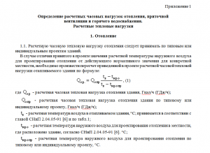

В случае отличия принятого в проекте значения расчетной температуры наружного воздуха для проектирования отопления от действующего нормативного значения для конкретной местности, необходимо произвести пересчет приведенной в проекте расчетной часовой тепловой нагрузки отапливаемого здания по формуле:
Смысл в том, что там максимальную нагрузку на отопление, при которой она была посчитана, пересчитывают на температуру в вашем регионе. Если совпадает температура, то коэффициент будет 1.
Если у вас проект на здание делался на температуру наружного воздуха, допустим -25грС, а потом законом стала температура Тнро -22грС то пересчитываете. на новую Тнро
Если нужно посчитать месчную, то берутся ср.месячные и Тнро.

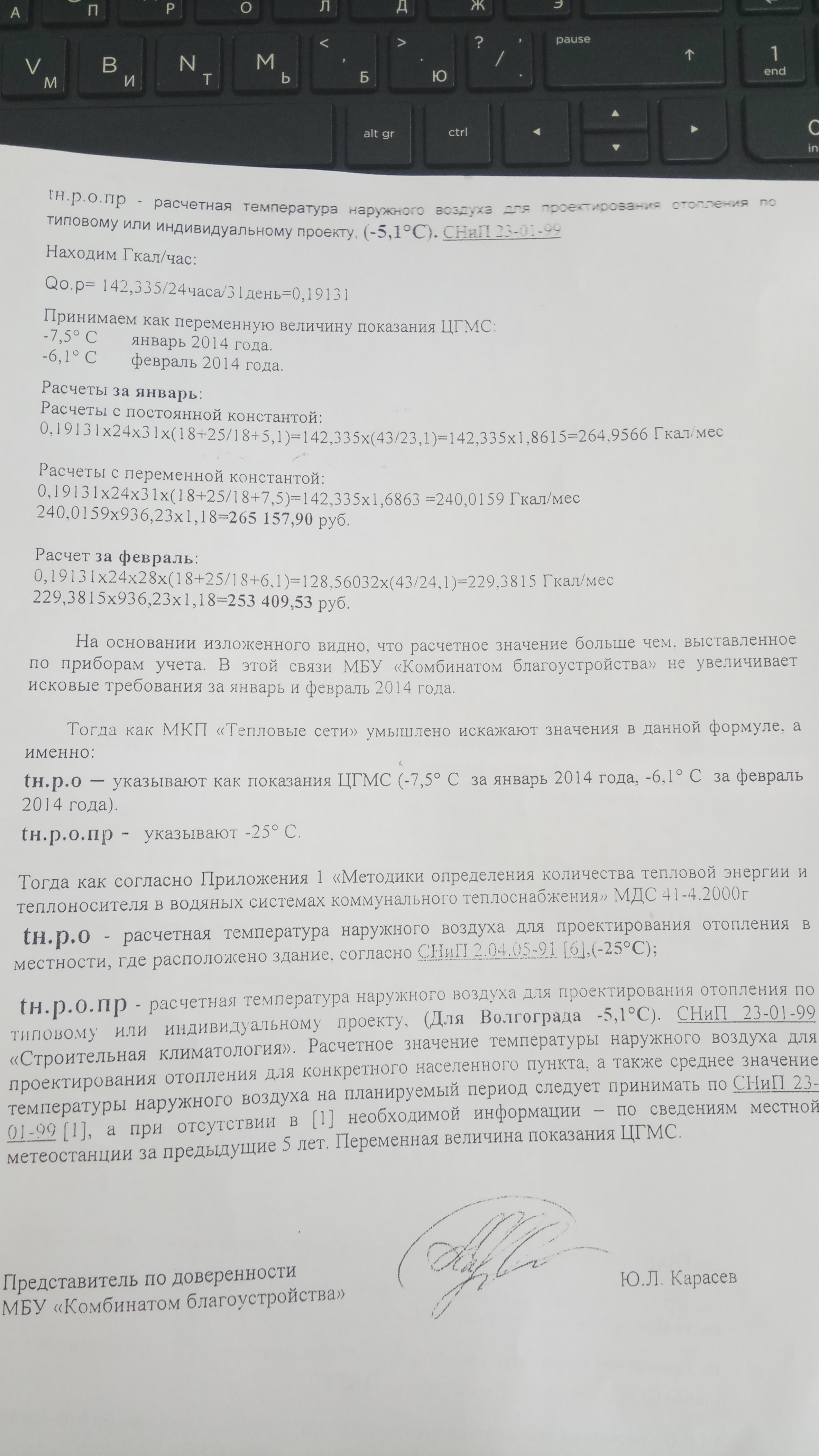

В данном случае из какого столбца брать Тнро.пр (СНиП 23-01-99)?
Юрист истца настаивает на температуре -5,1грС..( столбец 10), а надо столбец 5. КАК доказать что именно надо брать 5-й столбец

Вот смотрите, если проект был выполнен типовым, т.е. он может применяться в разных регионах, но с учетом местного климата.
Или индивидуальный проект но выполнен на температуру отличающуюся от региона, где он будет строится(построен) или изменилось законодательство и необходимо привести проект под существующие нормы, вот эта формула и показывает как привести максимальную нагрузку при которой этот проект проектировался на ту в каком месте он построен.
Например проект разрабатывлся под нормы Москвы, а построен в Волгограде, у вас теплее и максимальная нагрузка на отопление будет меньше. Максимальная нагрузка рассчитывается на температуру холодной пятидневки в регионе-это данные из СП.
Таким образом, например, расчет будет (18-Тнро.Волгоград)/(18-Тнро.Москва)
Если всё происходит в Волгограде, то в у вас только перерасчет на нормы нового СП может быть с -25 на -22 грС
-5,1грС это ср температура в период при Тн<=0, а вам нужно брать Тн<=8грС и это если вы хотите посчитать среднее расчётное потребление за отопительный сезон.

Причина проста: идет судебное разбирательство по факту поставленной энергии за ноябрь,декабрь 2014 и январь 2015годов. юрист истца ставит знаменатель (Тнропр) температуру равную -5,1грС это ср температура в период при Тн<=0 и пытается расчетным методом доказать факт потребленного тепла по указанномупериоду и при этом заработать.. Соответственно если поставить -5,1 грС в знаменатель, то Q возрастает в разы по отношению к температуре -25грС (-22 по новому СНиПу)... отсюда и вопрос на каком основании он ставит Тнропр= -5,1грС в знаменатель для региона Волгоград??? Уперся и все.

а ссылается на все тот же СНиП 23-01 и уперается на температуре в -5,1грС, что именно эта температура должна быть в знаменателе.
На фото в расчете все видно, как он это делает.
