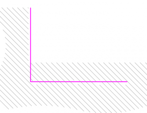

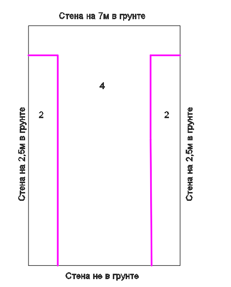

Те это будет выглядеть так?
Dimok911
сообщение 19.3.2017, 21:31
Сообщений: 106
Регистрация: 6.5.2010
Пользователь №: 55602
Не совсем понял вашу схему.. и где первая зона?
tipple
сообщение 19.3.2017, 21:39
Сообщений: 6
Регистрация: 9.2.2016
Пользователь №: 289567
Первая на стене которая в грунте
Dimok911
сообщение 19.3.2017, 21:44
Сообщений: 106
Тогда да, как то так

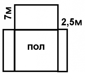

Т.е. на одной стене будет 4 зоны(та которая на 7м в грунте), на двух 2 зоны (те которые по 2,5м в грунте) и на полу будет только 2 и 4. Я не правильно нарисовал. Вот так по идее должно быть:

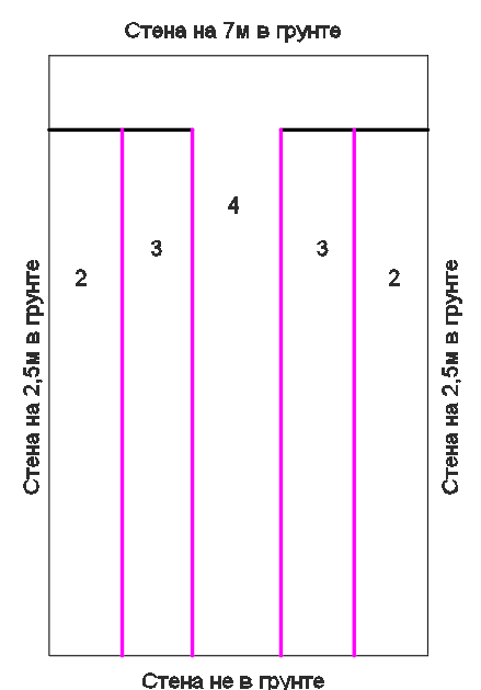

Надо уточнить, как в одном помещении могут быть три стены по 2.5 метра высотой, а одна стена 7 метров. По идее должен быть постепенный переход от 2.5 до 7 метров. У вас потолок наклонный или пол?

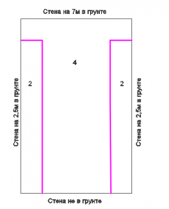

))))Действительно получается так)) Просто одна стена засыпана на 7 метров, а остальные на 2.5.Ну вот как то так..
2 стены не полностью в грунте
Надеюсь Вы меня поняли)

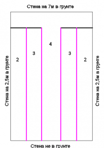

Я понял, тогда вот так получается - см. приложенные картинки. Если семиметровая стена будет шире, то внутри неё ещё появятся третья, и может быть четвертая зона.

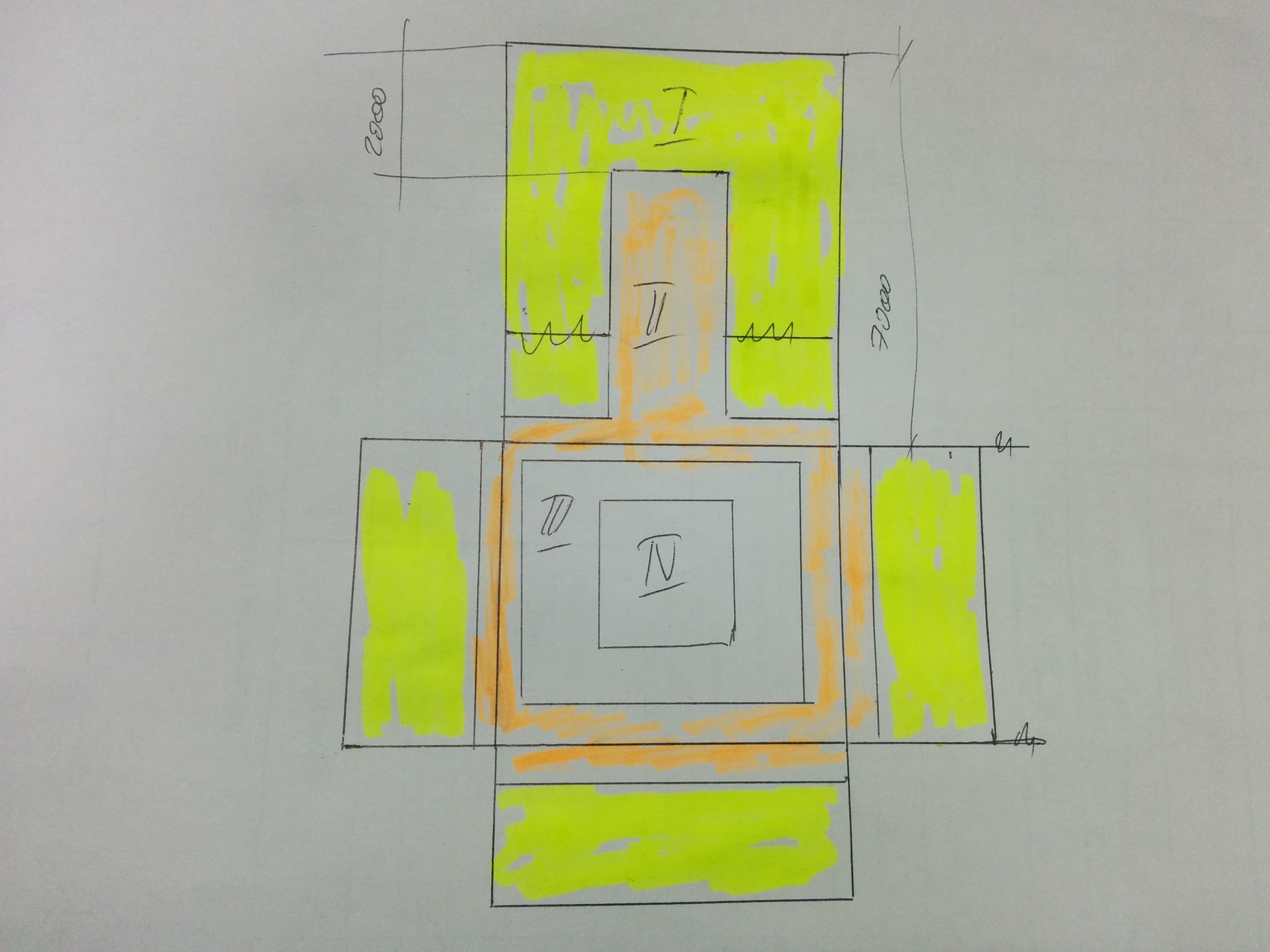

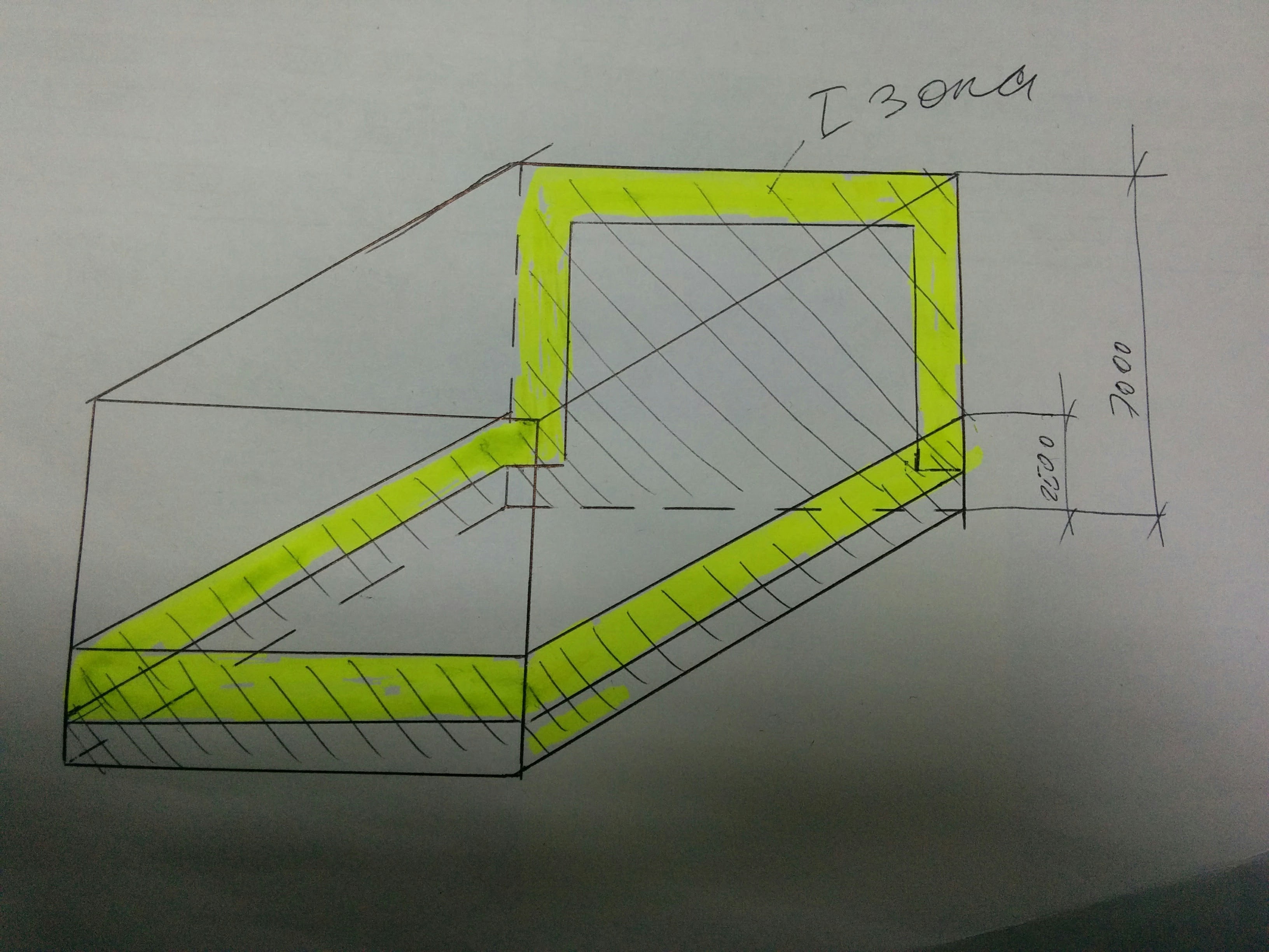

Не заморачивайтесь, ведите зоны от уровня земли. Если они будут наклонными на боковых стенках, не смущайтесь. Четвертая стена полностью на воздухе? Значит там 1 зона пойдет по полу.

Зоны определяются только своим расположением относительно атмосферы. А далее - ничего сложного разбить их на 2-х метровые зоны. Если кому-то будет это полезно - могу выложить свои теплорасчёты в формате проги Аудитор ОЗЦ 6.1

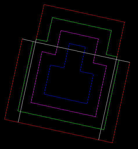

ежели нарисуете в масштабе
сможете даже измерить площади
я мог бы приложить чертёж

Неправильно! Вертикальные грани 7- метровой стены, граничит с атмосферой, следовательно на этой стене будет вертикальная первая зона.
