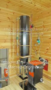

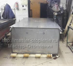

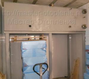

Цитата(vagner_hate @ 21.7.2017, 0:16) *
Спасибо! На фото он такой здоровый, я себе представлял что-то более компактное) Или для дома площадь 100 кв.м можно что поменьше?
На фото ТА емкостью под 4 куба для дома площадью около 600 м2.
Для дома же площадью 100 кв.м, наверняка можно сделать и поменьше. Ниже фото ТА заводского изготовления емкостью поменьше работающего с ТТкотлом. Со слов хозяина дома, тепла на ночь хватает вполне, даже при использовании пропиленгликолевого антифриза. Правда, в этой теме, речь идёт не о ночи (хотя зимой ночь длинная), а о 16 часовом интервале времени, когда электричество по дневному тарифу стОит.
Емкость ТА можно рассчитать зная теплопотери дома, и тепловой режим системы отопления. Т.е. до какой температуры может опускаться вода в ТА, чтобы система отопления выдавала приемлемую мощность.
Например, при режиме ТА 90/50 градусов, теплоемкость ТА будет в два раза больше, чем при режиме 90/70. Но СО должна выдавать приемлемую тепловую мощность при подаче в неё теплоносителя с температурой +50 градусов. Вот здесь были бы очень полезны водяные теплые полы, т.к. они выдают проектную мощность при температуре подачи в них около +36-40 градусов.
Сообщение отредактировал Inchin - 21.7.2017, 12:49

Вот ТА, наподобие показанного Inchin, мы сами проектировали. Только кустарные - труба 530 длиной метра три. И живут люди с ними, с котлами на твердом топливе уже лет двадцать.

Inchin
сообщение 22.7.2017, 23:30
Сообщение #74
Сообщений: 1664
Регистрация: 22.1.2014
Из: Пенза
Пользователь №: 220488
Цитата(испытатель @ 21.7.2017, 13:55) *
... В расчетах емкости 4 м3 на 600 кв.м - лажа. У нас в регионе на максимальную нагрузку потребуется емкость на порядок больше. Ваши "пукалки" для сглаживания на компенсацию, а не на полное восполнение максимальных нагрузок за счет аккумулирования.
ТА на 4 куба на дом 600 м2, это делалось не для запасения теплоэнергии от электричества по ночному тарифу. А для запасения тепла от твердотопливного котла (безопасность эксплуатации ТТкотла с гравитационной циркуляцией и открытой системой в первичном контуре ТА).
Еще с учётом того, что по всей площади дома по всем этажам будут водяные тёплые полы, то емкости 4 куба для озвученной задачи будет достаточно.
И что скажете по поводу того, что вся органика и сгораемые частицы в пыли будут сгорать на камнях раскаленных до +450 градусов? Сами захотите дышать такой вонью?
