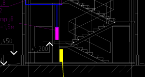

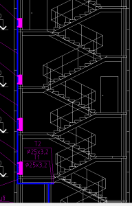

Граждане, подскажите, пожалуйста!!! в лестничной клетке регистры расставила на каждом этаже, мне их обязательно задирать на 2,2 метра? helpsmilie.gif

б) в лестничных клетках, в том числе незадымляемых, если отопительные приборы выступают от плоскости стен на высоте менее 2,2 м от поверхности проступей и площадок лестницы; допускается установка отопительных приборов на площадках лестничных клеток при выходе из здания при условии обеспечения нормируемой ширины эвакуационных проходов.

Цитата(Любочка @ 3.4.2017, 13:15) *
...в лестничной клетке регистры расставила на каждом этаже, ...
А зачем? По СП 60
6.4.5 Отопительные приборы на лестничных клетках следует, как правило, размещать на первом этаже, а на лестничных клетках, разделенных на отсеки, - в нижней части каждого отсека.

В гражданке мы всегда в подъездах устанавливали приборы внизу. А как же мне здесь быть, если у меня большие теплопотери, и одного регистра, установленного внизу, мне не хватит, чтобы их покрыть?(

Я смотрю: по мощности у меня подходит конвектор 11700-1400, а, если он у меня по высоте не встает, что тогда?..
И установить лучше в самом низу (там где желтая отметка), я правильно понимаю?

Да, можно на каждом этаже вешать.
Просто ЛК считается как одно помещение, поэтому если есть возможность то лучше внизу поставить. Но это необязательное правило. У меня застройка 17-25 этажей. Я вешаю на каждом этаже, кроме верхних двух. И ни кто меня не убедит что если топить только снизу, я равномерно отоплю всю ЛК.

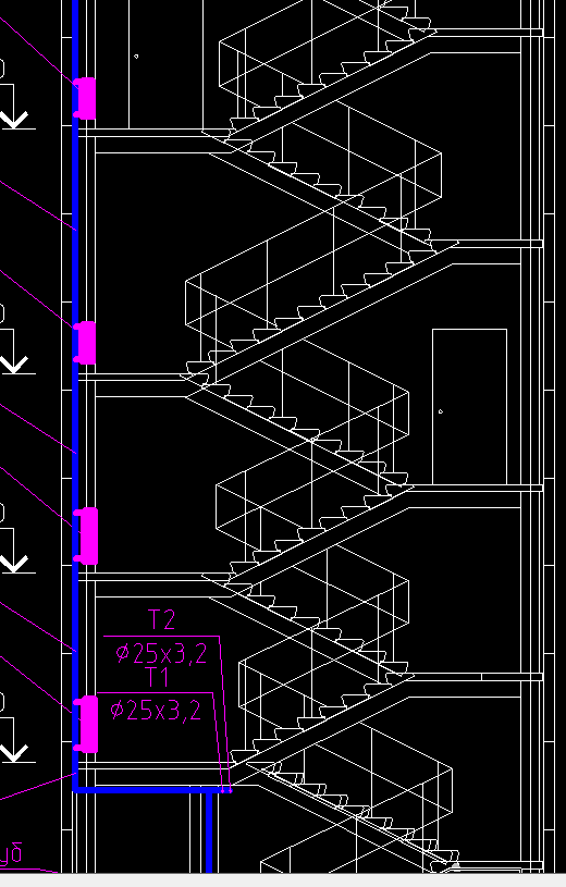

Спасибо большое за ответ) Оставила регистры на всех этажах и приняла решение сделать защитные ограждения. Не подходит мне п.6.4.5 СП60, у меня высоты не хватает, чтобы поднять приборы на 2,2 м. И еще раз повторюсь: теплопотери не маленькие, один регистр внизу не отопит всю л/к высотой 27м, и места там мало) И с конвекторами, которые мне посоветовали, не получилось, опять же высоты не хватает. Оставлю все, как есть smile.gif

Защитные ограждения тут не причем. Нельзя чтоб они выступали из стены.
тут или ниши канючить у конструкторов или задирать.

Ниши - никак, там панели. А ограждения одобрили. Ширины лестничной площадки достаточно. Просто я не знаю, что еще можно сделать, чтобы правильно было...
О каких защитных ограждениях речь? Вы т.о. нарушаете нормы пож. безопасности - что недопустимо! См. СП 1.13130.2009
4.4.4 В лестничных клетках не допускается размещать трубопроводы с горючими газами и жидкостями, встроенные шкафы, кроме шкафов для коммуникаций и пожарных кранов, открыто проложенные электрические кабели и провода (за исключением электропроводки для слаботочных устройств) для освещения коридоров и лестничных клеток, предусматривать выходы из грузовых лифтов и грузовых подъемников, а также размещать оборудование, выступающее из плоскости стен на высоте до 2,2 м от поверхности проступей и площадок лестниц.
В отношении п. 6.4.5 СП 60 ув. Амиго прав только в том, что формулировка "как правило" допускает и другие варианты установки. Но это никак не отменяет указаний по установке приборов выше 2,2 м.
Нормы не оговаривают/не допускают установку в ЛК приборов ниже 2,2 м при любой ширине площадки ЛК.
Можно и нужно выполнять действующие нормы
