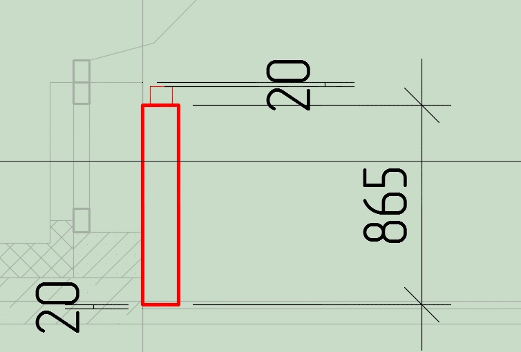

Всем Доброго времени суток! Вот какой вопрос - в целях экономии заказчик хочет заменить стальные панельные радиаторы на конвекторы, которые соответственно больше по габаритам. Никак не могу найти конкретных норм по размещению отопительных приборов - оставлять по 20мм от стены и от балконного проема это жесть. Был бы рад совету или ссылке на нормы, Спасибо!
P.S. помещение кухонь, конвекторы КСК 20 с нижним подключением и терморегулятором.
что он собрался эконмить?
если нет арматуры(в том числе спукников) с торцов то почему нет. требовний вряд ли найдете, если только рекомндации
