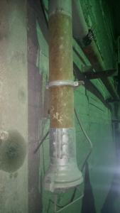

Уважаемые, подскажите, что это за труба?

Ну сядя по всему противопожарный сухотруб Ду50 или 75 (судя по цапковому соединению на конце, прикрепленному на чудо сантехнической мысли - хомут)...кстати труба эта не пром объекте НН?

Спасибо, так и думали, что противопожарный. А скорее всего для воды? Простите, а что значит НН? unsure.gif
И подскажите, вот этот конец с цапковым соединением, видимо, для пожарного рукава?

Да, для пожарного рукава.

Ну да, конечно для воды. При чем если на конце не видать запорной арматуры - то он сухотруб, т.е. нормальное состояние - пустой.
Ну если НН Вам ни о чем не говорит, то и не важно smile.gif Просто фоновый пейзаж помещения до боли знакомым показался с родного производства....
