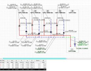

тут оказывается все намного хуже. слова автора схемы
QUOTE
Коллектор Д 35 мм отводящие трубопроводы на потребителей 22 мм и 28 мм.
вы только посчитайте 6,3+31,6+25+18=80 кВт . а еще добавьте что это это разведенный гликоль 1/3 - на это все 35 диаметр внешний
я так понимаю для 25 кВт и 18 кВт используется 22 труба , для 31,6 - 28 кВт.
Вы до сих пор верите что был вообще расчет и человек знает что такое нормы для тп и разбирается в гидравлике?

При просмотре видео, оценил трубу выполнющую роль распределенного коллектора как Ф28.
Тогда получается, что при указанных (автором схемы) расходах, скорость теплоносителя (на выделенном зеленым участке) должна будет составлять более 2 м/с, а удельное падение давления должно было бы составлять аж 1938 Па/м. Но понятно, что такая скорость недопустима относительно разрешенной 0,3 м/с (без коэффициента) для медной трубы Ф28х1,5.
О том, что скорости и удельные падения совершенно дикие уже писал постами выше.
На картинке с расчётом, этот участок "коллектора" выделен зеленым цветом. При расчёте теплоносителем выбран пропиленгликоль с концентрацией 33%.

Пожалуйста приводите какие то конкретные выкладки с цифрами. А то это уже начинает напоминать извините базар в выходные дни.
Например:
Среда разведенный антифриз до -8 гр. Можно пренебречь поправкой на плотность/вязкость
Q=31.6 кВт
Т1=80
Т2 =60
dT=20
G=1.36 куб.м/ч
L уч.=3 м
D=28-2 = 26 мм
______________
dP=1,08 кПа / 0,108 м.вод.ст.
V=0,71 м/с
А и не вижу смысла пытаться что-то доказать такому человеку. Если бы человеку было нужно расширить свои знания, он бы просил ему помочь. А он сюда пришёл не помощи просить, не учиться, а поучать других своими уже и так "выдающимися" познаниями.
За расчет спасибо. Только распределительный коллектор Cu 35 мм толщина стенки 1 мм. А так все сходится. и скорость по нему 0,7 м/с
А если рассматривать учас. зеленый, первый участок от котла, то получается так:
G общ.=3.48 кум/м
D=35-2 = 33 мм
T=80
dP=1.95 кПа 0,195 м
V=1,13 м/с
L уч. туда обратно = 3 м
Скорость немного превышает допустимые, но менять коллектор на Cu 42 мм не вижу смысла. На всех остальных участках все параметры выдерживаются.
Расчет по программам предоставляемые фирмами изготовителями заложен запас. Это проверяли. Поэтому сделали свои программы расчетов.

не... 2 кПа/м это за гранью. Даже без бойлерного контура 1кПа/м много.
Ну всмысле как по мне. Я больше 200 Па/м в ТМ не делаю. Так то понятно что если человек 15 лет подобные котельные ваяет, то и это как-то работает. Но я б так делать не стал.
