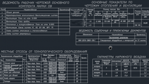

Здравствуйте, в приложении шаблон паспорта по проектной док. выполнен в экселе с формулами расчета, можно ли таким образом считать годовые расходы конечных видов энергоносителей на здание, интересует отопление и вентиляция, гор. вода неправильно. Да и что-то суммарный удельный годовой не получается... Или подход не верный? что скажете? Интересуют ячейки выделенные красным цветом.

дошкольное учреждение - температура точно 20 а не 22 градуса?
длительность работы учреждения 365 дней в году по 24 часа?
площадь маленькая - 416,1 кв. м, а у Вас очень большой расход по электроэнергии:
Потребляемая мощность систем инженерного оборудования электро -135 кВт? если это установленная мощность, то годовой расход считайте с понижающими коэффициентами, у Вас 135*0,7*24*365/1000=827,82 МВт*ч/год - мне кажется, в Вашем случае это очень много;
Потребляемая мощность других систем 155 кВт?-та же проблема с годовым расходом.
По мощности отопления: по исходным данным 62 кВт -это два котла, так? Один работает и один в резерве? тогда годовой расход тепла на отопление тоже меньше.
тепло на воду пересчитайте (у Вас учреждение на 120 детей).
Длительность отопительного периода 134 дня - это здорово!
Скажите, а почему не заполняете приложение 35 данными из проектной документации ?

на счет заголовка то он не соответствует, это данные старого паспорта. учреждение общ.питания кафе-ресторан, темп 20С по проекту, раздел энергоэф.
работает 365дней в году, круглосуточно, небольшой тех. перерыв.
да это установленная мощность, поэтому считаем с коэф. 0,7, (все оборудование кухни, кондиционеры, тепловые пушки, сис. вентиляции, освещение и пр.).
других систем 155кВт это имеется ввиду мощность вентиляции по проекту, такая заложена в разделе отопл и вент. на отопление электро котел 15кВт и тепловые пушки 47кВт, так же по тому же разделу проекта (раздел маленький только схемы и мощность оборудования, и системы в целом).
В проекте нет расчета годовых конечных видов энергоносителей, есть раздел эн.эффективность, в нем рассчитано кол-во тепла на отопление с учетом потерь через огр.конструкции, бытовых и солнца. оно получается сильно меньше того, что подсчете через мощности (почти в 10 раз).
Да и суммарный удельный на отопление и вент получается оч. большой 379 (именно из-за годовых конечных в год), при норме около 30-50, помойму так...

понятно. электрическая мощность все равно очень большая, возможно для системы подпора воздуха при пожаре, попробуйте применить коэффициент спроса для оборудования. На отоплении один котел 62 кВт? тепловую нагрузку на отопление можно оценить как п2.2.2 (0,48 Вт/(м2 оС)) *п2.1.6 (1281,58 м2)*(20-(-13))/1000=20,18 кВт-т.е. отличие в 3 раза, и годовой расход будет меньше в 3 раза

таким образом тепловую энергию мы рассчитываем исходя из теплотехнических свойств огр. конструкций, а не из того что написано в проекте, так можно взять из раздела эн. эффективность величину 35 000 МДж которая получилась из разницы кол-ва тепла на отопление с учетом потерь через огр.конструкции, бытовых и солнца.
но как быть тогда с вентиляцией которая в проекте 150кВт, даже с учетом коэф. что она будет работать не постоянно получается много?
горячая вода от бойлера эл. мощностью 15кВт, но кол-во тепла то будет другое... может есть варианты пересчета эл. на тепло с учетом заявленного расхода
получается что эти данные будут сильно разниться с проектом, либо годовые сильно разнится с заявленной мощностью, насколько это правильно? с другой стороны понятно что такие годовые расходы на такое здание получатся сильно завышены, т.е. по предварительным расчетам отопление 30 000- 40 000Мдж, вент. 70 000 -80 000МДж и гор вода 7000Мдж, тогда выходит уд. окончательная ближе к норме.
да и вывести окончательную уд. расход на отопление и вент. из которой считать отклонение от нормы и класс здания, тоже с такими высокими значениями невозможно...

а скиньте проект, посмотрим на вентиляцию

в приложении....
это практически все что предоставили, еще небольшая текстовая часть и список оборудования

как-то не понятно с расходом воздуха, если брать по СП50 приложению Г, то для ресторанов, кафе количество приточного воздуха L вент= 10*Ар, т.е. для площади 416,1 всего 4161 куб м./ч, искать виноватого дело неблагодарное, смело применяйте коэффициент спроса оборудования. Интересно, а не сильно ли будет сдувать при проектируемом воздухообмене больше 33000 м3/час?
