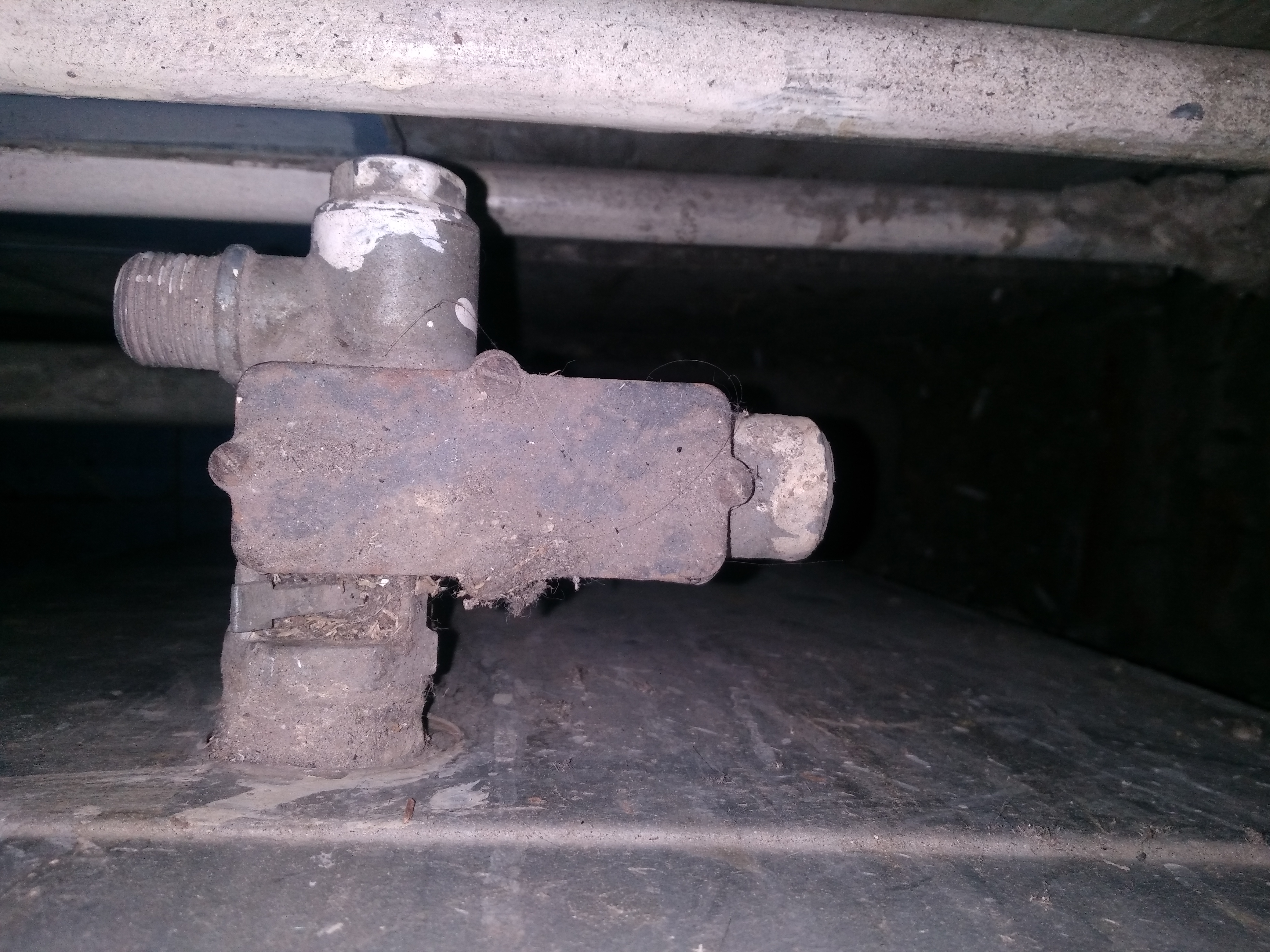

Люди!!! Человеки!!! Купили дом. Отапливается твердотопливным котлом. На котле ни марки ни названия ни таблички. Сбоку вот такая вот штука торчит. что это? Внутри никакого выхода этого нет. Помогите разобраться. Спасибо.

предохранительно сбросной клапан в ужасном состоянии. купите новый на 1.5-2 бара.

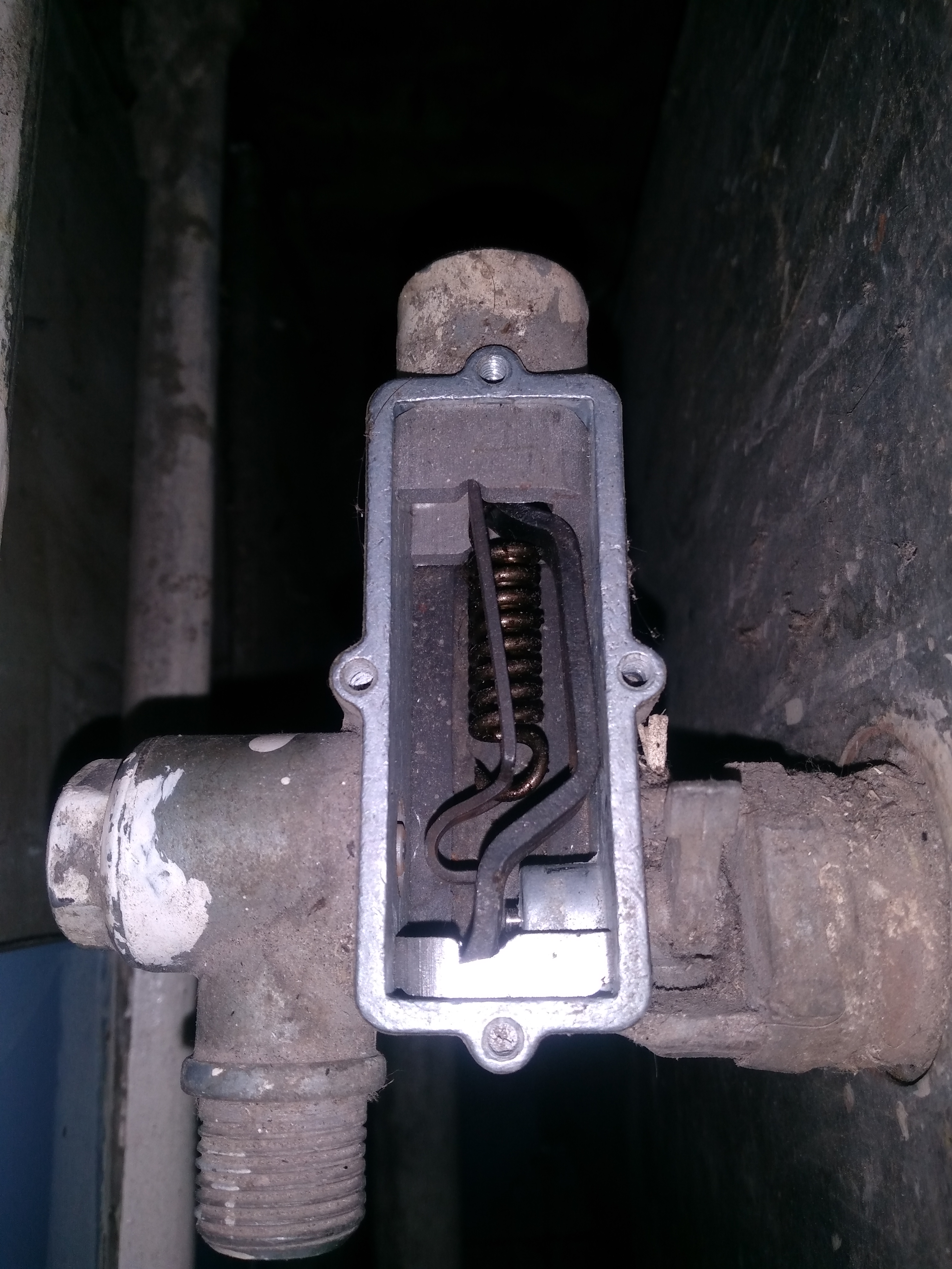

Это термостатический газовый клапан управления подачей топлива (газ) в котёл
если рассматривать фото справа:
- снизу - вход газа
- сверху - выход газа - подача на грелку
- справа - термопара. ...которая расположена в верхней части котла и контролирует температуру
теплоносителя (вода) в котле (считай подача)
Если топить твёрдым топливом - демонтируйте - никаких функций для твёрдого топлива "эта штука" не несёт.
Котёл Советского производства - предполагаю КСТ16 (или 25). У меня в доме стоит 30 лет - замечание только одно - ОЧЕНЬ много газа ест.

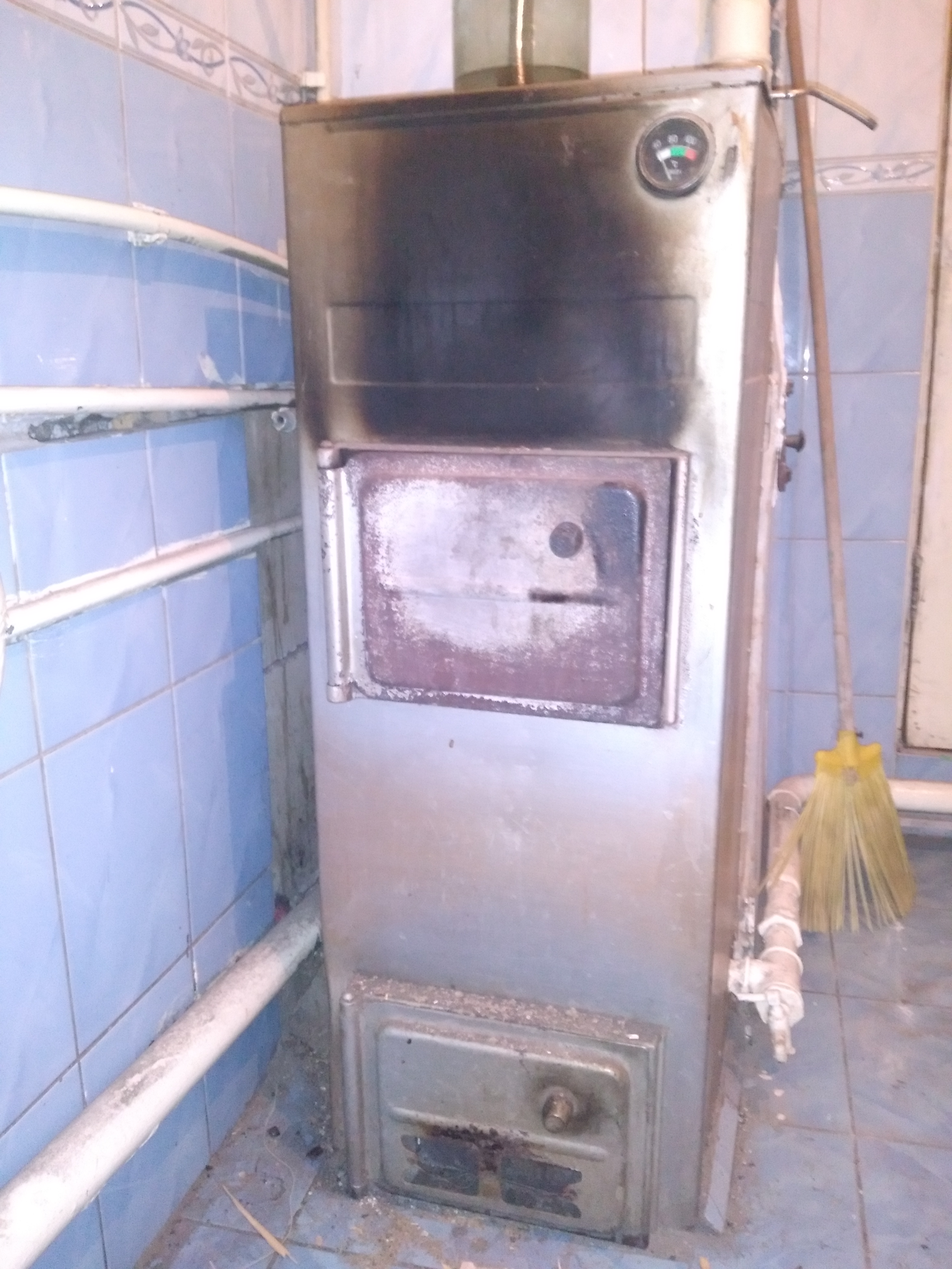

coverart
сообщение 13.4.2017, 23:07
Сообщений: 1274
Регистрация: 24.1.2008
Из: Екатеринбург
Пользователь №: 14772
Может не надооо!!! Поставьте современный газовый котел, сказали же,что этот жрет много. Да и опасно эксплуатировать газовые штуки в таком состоянии. А этот в резерв, на ТТ.

5. Для увеличения КПД котла народные умельцы устанавливают несколько труб (диаметром 32мм - диаметр труб не принципиален) внутри котла в топке - соединяя трубами две внутренние стенки водяной рубашки.
вот ссылка - https://sdelay.tv/modernizatsiya-odnokontur...uvelicheniya-kp (лень рисовать). После такой реконструкции КПД котла поспорит с любым современным.
посчитайте по деньгам что выгоднее - реконструировать старый котёл или купить новый, с учётом того какая у вас система отопления, имеется ввиду материал труб и радиаторов и под давлением или без.
Для современного котла система отопления должна быть под давлением и материал труб и радиаторов не должна давать окалину. ржавчину и пр. - так как теплообменник в современном котле имеет маленькую трубку. У КСТ таких ограничений нет.
КСТ так же может работать в гравитационной системе отопления
И ещё есть + у котла КСТ при гравитационной системе отопления - не требует электричества, любой современный котёл при отключении электроэнергии работать не будет.
6. Для большего КПД котла можно установить циркуляционный насос (я у себя так и сделал, причём система отопления у меня гравитационная , без давления, с открытым расширительным баком)

Клапан автоматики САБК.
Подбираете автоматику и горелку - гуглите по этому назавнию. Производитель - Ульяновский "Газстрой".
И по внешнему виду с внутренним бойлером для ГВС.
А лучше для гравитационки купите что-нибудь современное - Лемакс, Жук, Данко и т.п. с хорошей автоматикой. В первом приближении это СИТ 630, 710.

и распатроненный совсем похоже.
Гризли
сообщение 14.4.2017, 16:24
Сообщений: 1227
Регистрация: 1.1.2010
Пользователь №: 43572
Вот эта регулировочная ручка-колесико алюминиевое. Ответная шестерня-набалдашник стального штыря - тоже. Через некоторое время, если её профилактически не дергать штырь намертво приваривается к алюминиевому футляру и т.о. обездвиживается. Юзер, прикладывая большое усилие к колесику, тут же его ломает.
