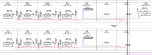

Чтоб не создавать новую тему - спрошу тут: если делается стадия П для многоквартирного жилого дома с поквартирным отоплением - как должна выглядеть принципиальная схема системы отопления? просто котел и от него 3-4 радиатора, или с разбивкой на этажи, секции и квартиры и изображать СО каждой квартиры?? такой же вопрос и по принципиальной схеме ГВС. за пример схемы буду ооочень благодарна!

можно подробно вот так.
можно же нижние 2-3 этажа - разрыв - верзние 2-3 этажа. помимо квартир указа ть как осуществляетс яотопление лк , мусорокамеры, э-щитовой и т.д.

спасибо за схему! только у меня такой нюанс, что отопление каждой квартиры индивидуальное. если б централизованое - примерно так бы и показывала как у вас. а если источник в каждой квартире...как правильнее изобразить? и узлы думаете стоит показывать на принципиальной схеме?...про ЛК и эл. щитовую пока не думала..

спасибо, видно только 1 лист. планы с подводками к радиаторам от котлов, ркуламы Данфоса пока не получилось))...на стадию П совсем планы давать не хочется, а то еще по другим разделам потребуют. Интерисует принципиалоьная схема многоквартирного ж.д. с индивидуальным отоплением...может кто-то просто устно ответит - показывать все котлы и все радиаторы во всех квартирах или просто 1 котел и пару радиаторов и написать что так в каждой квартире??

Уважаемый Composter Вам уже предложил отличную принципиальную схемы, просто модифицируйте ее под свой случай. Что мешает вместо гребенок в каждой квартире показать условно котел и от него разводку? Два три нижних этажа, разрыв и два-три верхних.

спасибо, схема действительно отличная. я просто принципиально не могу понять надо ли показывать ВСЕ КОТЛЫ И ВСЕ РАДИАТОРЫ. если речь идет о схеме с центральным источником, стояками и т. д. - тогда понятно, вопросов нет. а если для каждой квартиры СВОЯ СО - надо ли ее много раз повторять?? форум, помоему, для того и существует, что можно услышать мнение многих проектировщиков, а не получить 1 ответ. или показывать ВСЕ приборы и источники - это единственно верный вариант? просто стадию П для индивидуального отопления делать еще не приходилось...форум этот очень люблю и читаю регулярно уже почти 10 лет, просто прошлую регистрацию не смогла восстановить(

принципиальные схемы поквартирного отопления

Применение данной программы для стадии П несколько избыточно. Нужна очень простенькая схема в которой представлены все типы применяемых систем отопления (если у вас их несколько) и показано какие типы помещений эти системы обслуживают, а не подробная схема всего дома.
