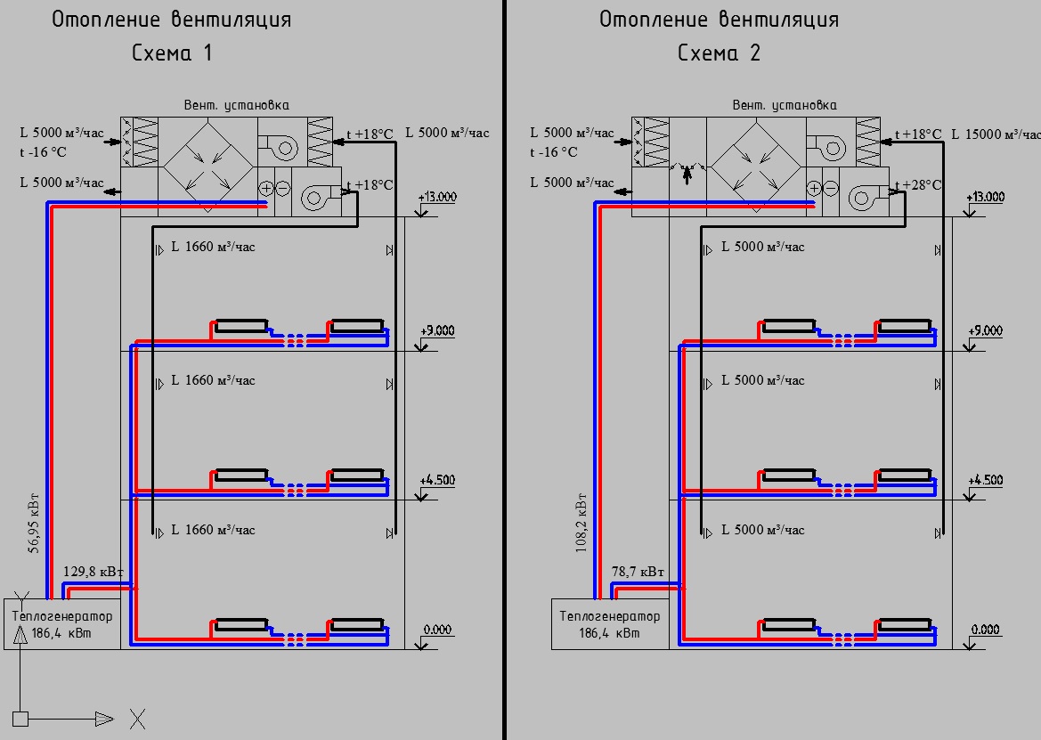

Всем доброго времени суток!
Исходная информация:
- Небольшой торговый центр ДхШхВ 30х24х14 м. 3 этажа
- Без общепита, без подземной парковки, без спец.помещений, только торговые площади, подсобки, санузлы
- отопительная нагрузка 130 кВт
Планируется радиаторное отопление и вентиляция (про кондиционирование пока речь не идет), но тут возникает вопрос: может радиаторную систему отопления сделать на поддержание температуры в помещениях плюс 5 (дежурное, ночное отопление требуется 79 кВт), а остальную нагрузку возложить на систему вентиляции (воздушное отопление) или не заморачиваться и делать полноценное радиаторное отопление на всю мощность а вентиляционный воздух греть до температуры внутренних помещений. При этом ночью вентиляция будет выключаться в обоих случаях а водяная система отопления во втором случае будет поджиматься.
На какие критерии и аспекты смотреть при выборе между двумя этими решениями? Какие есть подводные камни? Какое решение более рациональное и почему? Или это вообще дело вкуса?

самый главный вопрос насколько увеличится расход вентилции если на нее положить часть нагрузки отопления. и от этого уже плясать.

Подводный камень будет скорее всего - перенадеяться в расчетах на Твн. = +5. Должно быть контрольное помещение с непрерывным контролем и корректировкой по Твн. Это же магазин, а не гараж тракторный.

В общем две расчетные схемы. Но на мой взгляд уже понятно что нет смысла делать воздушное отопление. Конечно могу ошибаться но более мощная водяная система отопления все равно обойдется дешевле чем более мощная вент. установка.

В торговых центрах обычно требуется охлаждение внутреннего воздуха даже в холодный период года, обусловленное большим количеством внутренних тепловыделений (практически постоянных в течение года: от людей и от освещения, на которое дизайнеры не скупятся). И в этом случае нет смысла устраивать систему отопления на расчетную температуру внутреннего воздуха для данных помещений. Достаточно будет предусмотреть водяную СО для поддержания дежурной температуры 12 градусов в нерабочее время. Для начала нужно определить количество тепловыделений в обслуживаемых помещениях, а потом принимать принципиальные решения СО.

Я тоже за первую схему. И даже не по деньгам, а просто потому, что радиаторное отопление более комфортное на мой взгляд.
Но все же по второй схеме: а не правильнее рециркуляцию переместить на другую сторону от рекуператора?
И температурный напор побольше, и можно ж поколдовать, чтоб рекуператор был меньшего типоразмера - для 5 притока и 5 вытяжки, как в схеме 1. Или это не существенно?
