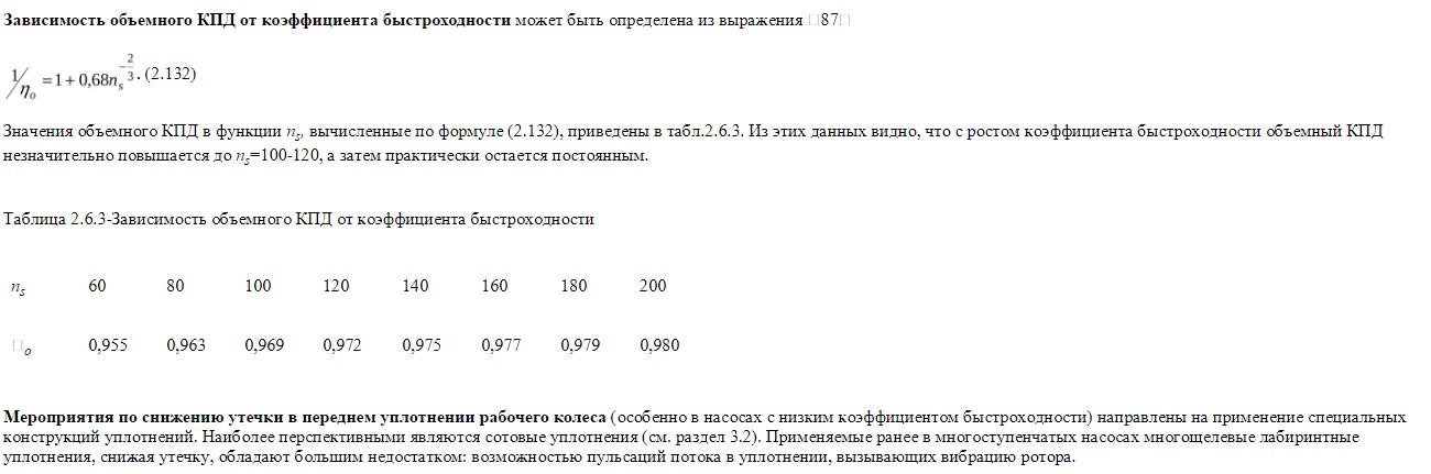

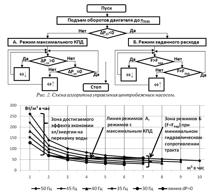

Мне вот, что встретилось:
"АНАЛИТИЧЕСКОЕ ПРЕДСТАВЛЕНИЕ ХАРАКТЕРИСТИК
ЦЕНТРОБЕЖНЫХ НАСОСОВ ПРИ ПЕРЕМЕННОЙ ЧАСТОТЕ ВРАЩЕНИЯ"
Прикрепленный файл  NT_4_8__2012__________________________________.pdf ( 1,61 мегабайт ) Кол-во скачиваний: 1048
Сообщение отредактировал Смит - 25.5.2017, 19:38
Смит
сообщение 25.5.2017, 19:42
Сообщений: 653
Регистрация: 25.2.2011
Пользователь №: 95959
Цитата(Lexman @ 25.5.2017, 12:09) *
Кое-где в литературе говорится, что при снижении частоты менее чем вдвое, КПД остаётся приблизительно постоянным.
По графику из этой статьи видно, что уменьшение частоты от 100 до 30% приводит к понижению максимального КПД насоса (или агрегата?) всего лишь где-то на 1%...
Сообщение отредактировал Смит - 25.5.2017, 19:47

Чушь голимая в этих графиках. КПД привязано к прокачке жидкости и потреблению энергии приводом. Механическая энергия переданная потоку сравнивается с потреблением электроэнергии. Причем тут частота?

Смит, эти ваши графики не вызывают доверия. Походу какие-то рекламные графики для презентации на строительном рынке. К ним должно прилагаться ведро звёздочек и сносок.
Во первых ваши графики слишком уж линейные. На верхнем графике при нулевой относительной частоте вращения КПД будет дольше 60% ????
По нижнему графику. При некоторой частоте вращения вала перекачка жидкости остановится. Так как есть противодавление. Даже если насос работает на излив, то патрубок у него вверх глядит, и из него вода уже никуда не денется. Будет насос "воду в ступе толочь". Хоть и вращается. Электричество тратится. Не может линия выходить из начала координат, она должна быть смещена вправо по абсциссе.
Да похоже вопрос ради вопроса.
Это как если плыть в бассейне. Один мощный гребок вас отталкивает и вы двигаетесь. А если только пальцами трепыхаться на то же количество энергии, то все эти трепыхания рассеятся в вязкой среде.

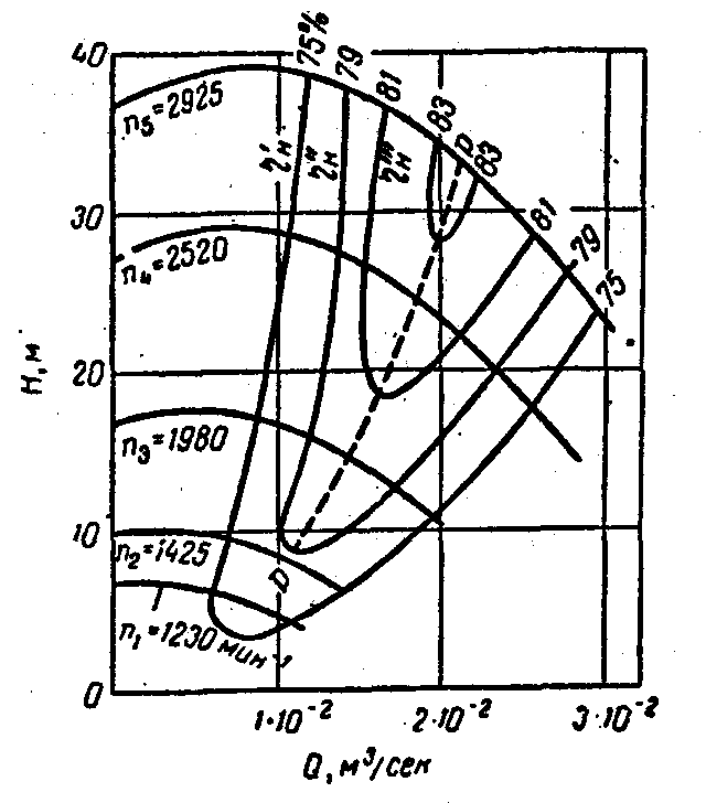

1. При идеальных испытаниях насосов на стендах (ГОСТ 6134-2007 насосы динамические. методы испытаний) - допуск по суммарной погрешности КПД - плюс минус 3%
2. Непонятно какая статистика нужна автору топика. Все описано в учебниках по конструированию лопастных машин.
3. Фактические значения КПД насоса при различных частотах вращения есть у каждого производителя.
Сообщение отредактировал Arkadii - 29.5.2017, 9:56
На Ваших диаграммах максимальный КПД при разных частотах одинаков (почти одинаков)?

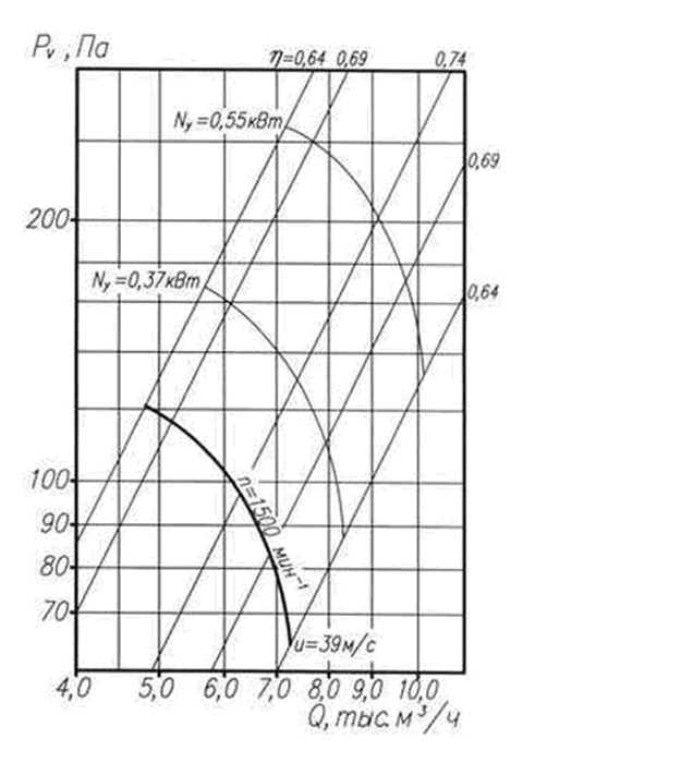

Сейчас смотрю характеристики осевых вентиляторов: там тоже КПД не зависит от частоты.
Аэродинамические характеристики вентилятора ВО 06-300 5
Сообщение отредактировал tiptop - 30.5.2017, 9:16
Там частота питающей сети одна и та же. Мощности движков разные и число полюсов (скоростей вращения об.мин.) разные
O'K. Там, у осевого вентилятора, КПД тоже не зависит от скорости вращения. wink.gif
