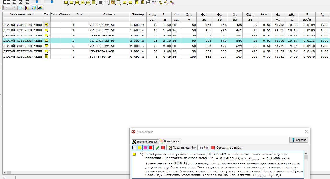

Уважаемые специалисты, приветствую!
Когда-то я себе проектировал в дом СО, тогда еще в Herz 3.5. Дом построил и жаловаться причин нет )
Теперь вот домиком отца занялся. Теплопотери считал в RTI (есть на работе), вышло примерно 6 квт на дом, занес данные по помещениям из расчетов RTI.
Проблема у меня с Danfoss 4.1 (демо, мало дней осталось!):
- почему то не могу поставить просто фиксированные по теплоотдаче радиаторы (раньше точно помню - в Herz CO3.5 прямо указывал длину фиксированную, соответствующую нужным теплопотерям, ну был перетоп небольшой в некоторых радиаторах, ничего ужасного). Тут же Данфосс не позволяет что-ли выбрать КОНКРЕТНУЮ длину, скажем 0.8 м, с определенной теплоотдачей?! Или я туплю ... в итоге получаю предупреждения о превышении максимальной длины. А в списке подходящие модели ЕСТЬ.
- Никак не получается подобрать вентили с преднастройкой (взял за основу радиаторы Будерус , которые такими вентилями комплектуются).
- в помещении с котлом воткнул распределитель, чтобы "Был", его расход вообще нигде не фигурирует ?
Помогите, пожалуйста. И ткните где не прав. Заранее спасибо за конструктив!
Может, кто скажет что для домика 82м кв баловство, ну не могу я "на глазок"... В свое время себе сделал на 180 м кв, переделал правда через 2 года - заменил балансировочные вентили на смесительные группы. Но ведь и до замены все работало, как просчитал, а после еще лучше стало ).
А тут чертовщина какая-то... Ошибок больше , чем отопительных приборов на схеме...
2й этаж даже не стал пока рисовать (там вообще 2 радиатора будет).Вообще я любитель, но дотошный.
Прикрепленный файл  __________31052017.zip ( 25,05 килобайт ) Кол-во скачиваний: 116

Не, коллеги. Сел я и взял калькулятор.
Проблема в другом, вот как я вижу ее, а как решить - не знаю. Образования не хватает (
Пример такой (на калькуляторе без всяких программ): теплопотери помещения 1110 Вт, 2 радиатора. проектная доля тепловой мощности каждого - 50%.
На примере этого помещения массовый расход расчетный (для воды, с перепадом температуры - охлаждение в приборах - на 10 градусов, скажем), получаем:
qm=1,1/(4,2*10)=0,0269 кг/с, соответственно, в каждый радиатор должно попадать 0,013 кг/с.
Что прекрасно подтверждается Данфосс, см вложение - 0,0133 - впечатляющее совпадение.
Идем дальше, при этом расход в час = 0,047 м куб/ч.
Паспортная мощность каждого радиатора (будерус, скажем) около 1162 Вт (!), это при 75/65 темп режиме.
То есть, мне нужно условно "пол радиатора" от каждого, а ставить их надо длиной не менее 800мм , чтобы оконный проем перекрывался по нормам (или близко)
То есть от каждого радиатора нужно около 540 Вт (всего два радиатора). Система настройкой клапана "душит" радиатор каждый.
Видимо, расчетная настройка клапана Kv занижает тепловой поток настолько, что система увеличивает длину радиатора до 2,3 м (!!!), чтобы при заданном расходе получить нужный тепловой поток ?! (см картинку) Поставил радиаторы с клапаном Buderus U.
И примерно такая же картина по всему этажу.
Либо я вообще нихрена не понимаю....
Где я не прав ? Если кто-то объяснит на примере одного помещения - напишу сто раз СПАСИБО.
Где я не прав ?
Вы не правы в том, что принимаете теплоотдачу радиаторов по номинальному расходу 360 кг/ч, а у Вас всего 0,047 м куб/ч (т.е. ~47 кг/ч). А любая расчётная программа учитывает уменьшение расхода по отношению к номинальному.
Номинальная теплоотдача нагр. приборов определена при номинальных условиях - см., например, тут п. 1.9.
Вы по таблицам нашли номинальную теплоотдачу для Вашего фактич. температурного графика - теперь нужно делать пересчёт на фактич. расход. Вот программа этот расчёт и выполняет - фактич. теплоотдача значительно ниже номинальной.

Ну, осталось лицензии на 2 дня ( Наскоро перерисовал один этаж в версии 60.
И о чудо - радиаторы приобрели нормальные размеры!! Даже теперь маленькими кажутся )
Не менял особо ничего, задал диам трубы (ибо она есть в наличии в избытке и посчитать хотел именно в расчете на монтаж ее).
Уважаемые профессионалы, прошу помочь с 2мя вопросами:
1. Система ругается на избыток давления в ПОЛОТЕНЦЕСУШИТЕЛЕ (отопительный прибор в помещении 4).
Я понимаю, что туда надо установить регулировочный вентиль, что-то вроде FAR FV1150 10 для полотенцесушителей специально, но ничего похожего не могу в системе добыть ( Понимаю, что скорее всего с недостатком опыта ищу не там , но 2 дня без сна не могу... боюсь не найду
2. Вообще в здании будет второй этаж, там одно помещение, и планирую теплые полы еще сделать. Поэтому, попытался в систему добавить распределитель (kan 61). И что то со смесительной группой не задалось ( не могу ее с клапаном 3х ходовым и насосом приладить, чтобы и расход получился нормальный, и давление .. Может кто-нибудь для образца обвязки приладить нормальную комбинацию ?
Может и остальные грехи укажете. Упаковал 2 версии расчетов в архив - с насосом просто и насосной группой (распределитель на обоих).
А я этаж добавлю. Только один день остается...
Посмотреть успею еще!
Заранее спасибо!
Прикрепленный файл  pump_and_pump_valve.zip ( 49,52 килобайт ) Кол-во скачиваний: 84

1. Нужно поставить какую-то балансировочную арматуру, например, тот же радиаторный термоклапан с преднастройками. Или применить дросс.шайбу.
2. Возможно, что коллектор и не потребуется. Посмотреть нужно будет какая скорость теплоносителя. Может обойдется просто тройником.
3. Почему такую низкую температуру (+45 гр) в радиаторный контур подаёте? Радиаторы получаются в два раза шире окон, да и по цене намного дороже.
По паспортным показателям трудно что либо подрасчитать, это очень условно и зависит от теплопотерь очень сильно
